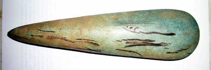

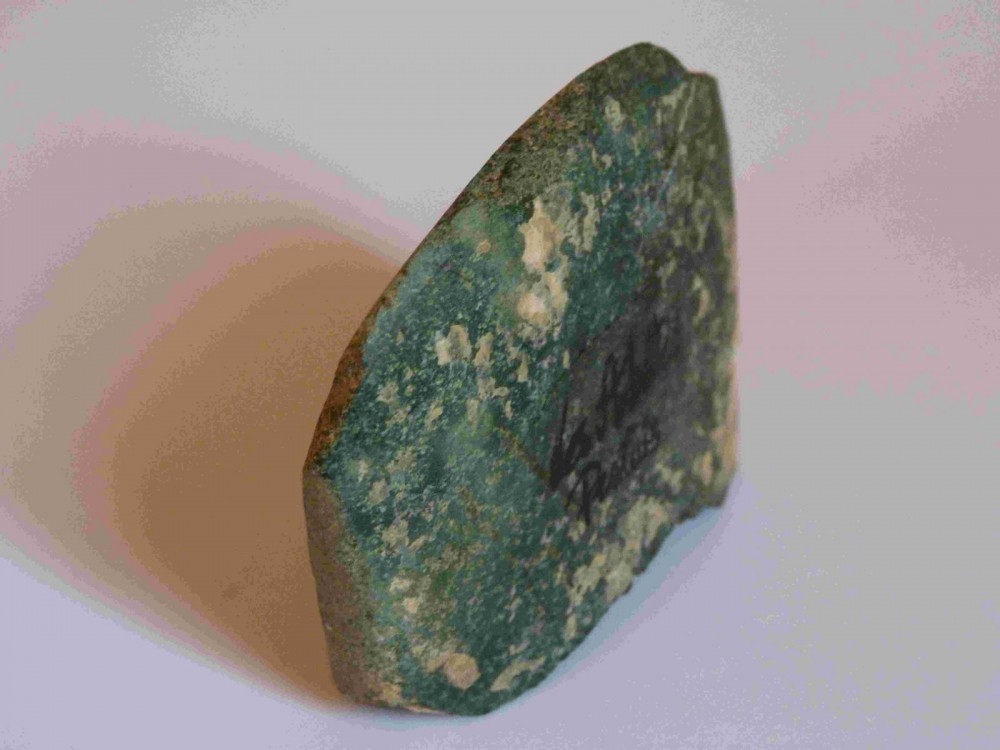

Voici deux-trois photos de l'objet

Juste à la couleur, donc rien de bien précis, mais qui peut éventuellement être une piste, pour la deuxieme photo:
Le vert foncé me fait penser à de l'actinolite (peut être un métamorphisme de l'augite?) et le vert plus clair me fait penser à de l'épidote (peut être une altération de plagioclases?).
Cela serait une hypothèse si on avait à la base une roche du type gabbro, par exemple.
Bref, juste une idée comme ça
Salut à tous,
moi j'opterai pour une dolérite (peut-être méta?), ça m'a l'air assez fin comme roche avec des feldspaths en baguettes plus ou moins entrecroisées (photo 2 : minéraux plus clairs). D'autre part, les haches polies en dolérite sont fréquentes.
Geoffrey

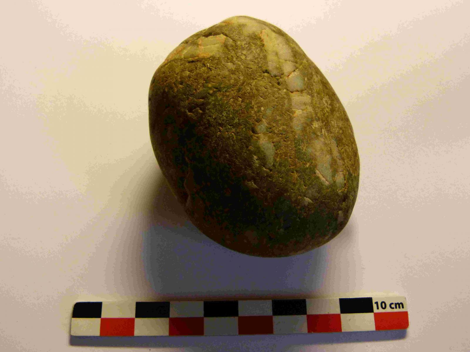

Si cela peut vous aider.. La hache a été récoltée sur un plateau essentiellement composé d'épandages locaux, de colluvions et d'alluvions rissiennes, et surplombant la vallée de la Durance. Il n'est pas rare d'y ramasser quelques galets de roche verte de ce type
post-9688-0-98355000-1382692717_thumb.jp
Bonjour biface,
Je pense qu'il va être difficile de localiser, sans une analyse pétrographique précise, la provenance de ta hache.
Le fait qu'elle ait été trouvée sur une terrasse Rissienne de la Durance n'est malheureusement en aucun cas un indice pouvant laisser à penser qu'elle pourrait provenir des zones internes alpines (Queyras, Haute Ubaye) tant certaines haches en "roche verte" ont voyagé durant la Préhistoire. Je te joins l'histoire de la hache du col de Théodule en Valais, hache dont l'analyse pétrographique datant de 1976 laisse penser que son gisement d'origine est breton (lire pages 7 et 8 du pdf) . Le plus cocasse étant que cette hache a été trouvée au dessus de Zermatt, vallée où les ophiolites ne manquent pas, pourtant!!

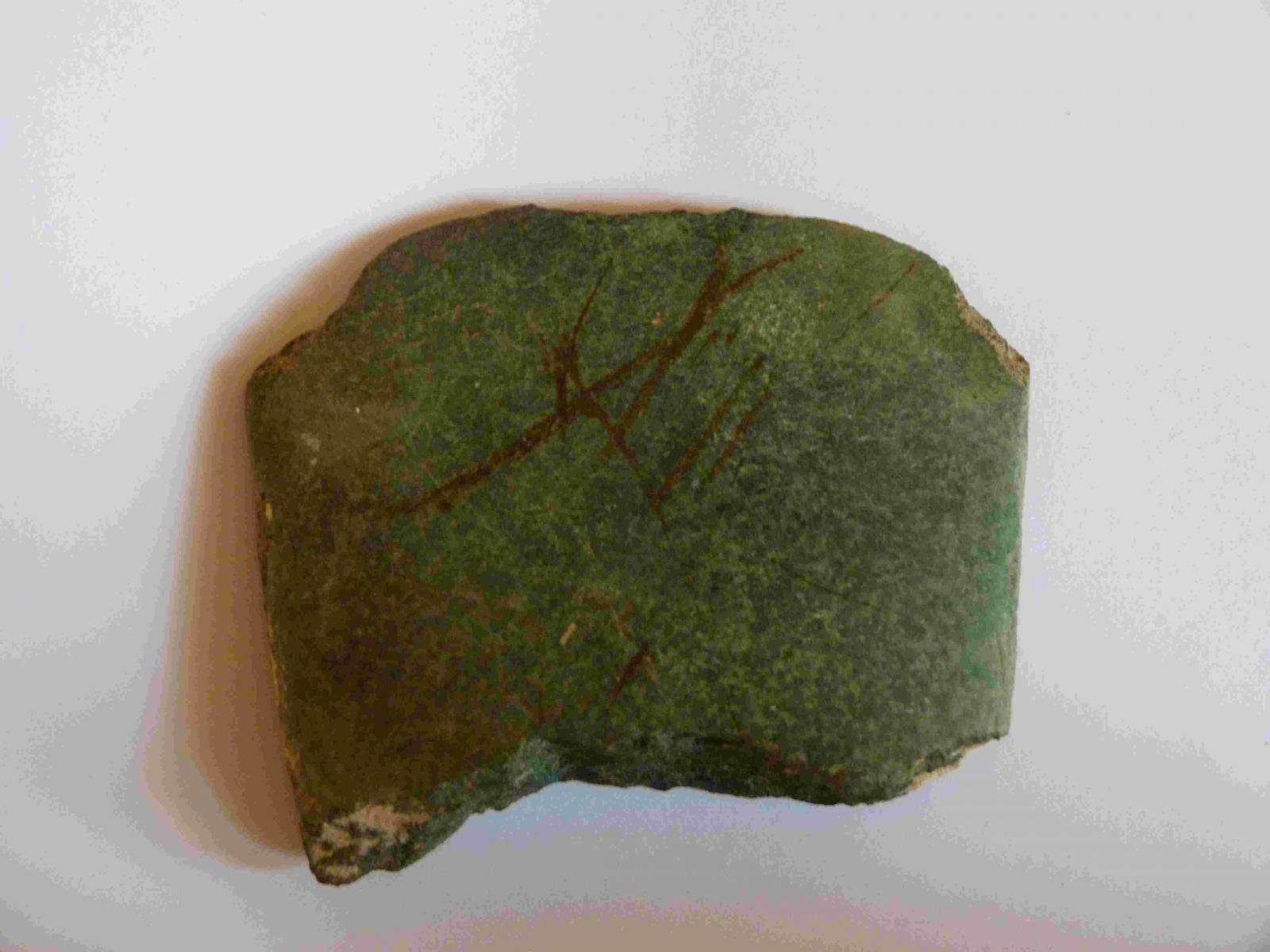

Bonjour, biface ; j'ai, en ce moment, le même problème que toi : identification d'une "roche verte". Passionnant et instructif. Je suis sur un gisement de métamorphisme de contact comprenant lherzolite, ophite pas loin, et surtout ce que moi j'appelle pour l'instant "actinolite", que d'autres appeleront amphibolite. De quoi s'agit il ? trémolite, actinote... pour un amateur, pas facile... En tout cas, cette roche ressemble beaucoup à celle qui te turlupine, est extrêmement tenace. Je me doute bien que tu n'es pas prêt à plonger ton échantillon dans HCl, mais moi j'ai pu le faire ; en a résulté un amas de baguettes de ce que je pense être de l'actinote vert clair, avec quelques pyrites et sans doute d'autres minéraux de type sphène mais que mon oeil ni ma bino ne peuvent discerner. La calcite (du moins je suppose), qui remplissait l'espace entre les baguettes d'actinote, avait fondu, mais les cristaux verts restaient quand même entrelacés. Tout prêt, un gros bloc de ce que j'aimerais être du jade néphrite, avec spinelle noir. Sans doute un excellent matériau pour un casse tête préhistorique ?
Bonjour , je suis actuellement entrain d'eiseiller de déterminer aussi le nom de 3 de met pierre dont deux qui me font penser légèrement a celle ci . Je peut envoyer photo si besoin il y en a 2 qui sont bleue qui tourne au vert et une que je ne serait pas vraiment expliquer sont aspect ..
