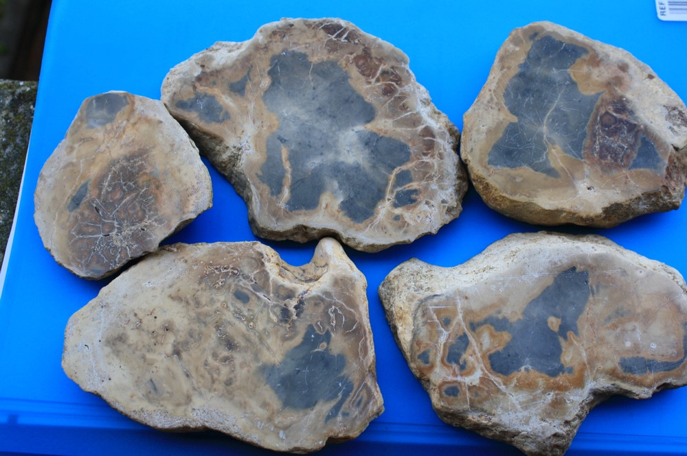

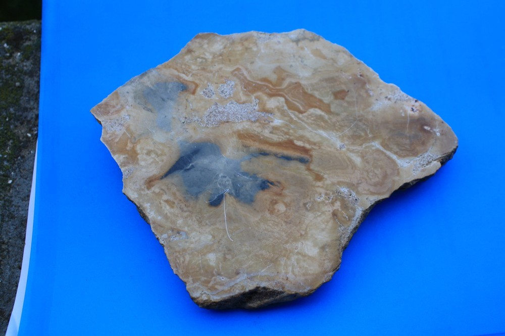

Très belles septaria, je me trompe ou l'on dirait qu'il y au centre de l'Opale ?
Ce silex pourrait provenir de concretions siliceuses du Sannoisien et de toute façon il a voyagé un minimum dans des sacs à dos en peau de bête.
Certaines meulieres oligocenes ont cet aspect ci .
pour les "septarias" de Pierreux je pense que c'est tout calcaire (dolomie en périphérie ? ou au centre uniquement ? - vérifier à l'acide 10% la rapidité de l'effervescence).
Des galets mous carbonatés ? tu pourrais faire un sujet la dessus Pierreux avec l'affleurement ?
