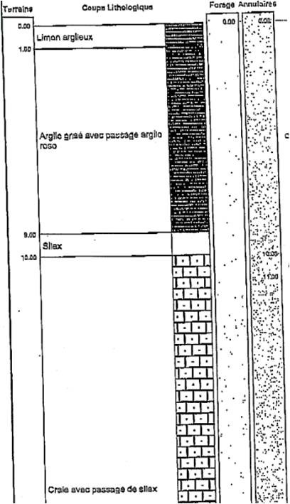

of course. je parlais de distinguer la nature crayeuse ou marne du Lutétien avec cette image
de ce qui est connu de ce secteur pas ou peu de sables de Bracheux, de la craie jaunie (émergée au moment des 1ers dépots marins tertiaires déposés + loin), des silex reconnus par forage au sommet de la craie et de l'argile (grise) épaisse d'une dizaine de metres. et au dessus des sables coquilliers (sur d'autres puits). Ca permet d'entrevoir l'hypothese contact Thanétien / Sparnacien ou meme paléocene sans autre precision
et surtout ces indications n'excluent pas la craie remaniée. Vivement les coquilles !
la description est basique mais ça donne idée de l'épaisse couche d'argile qui est compatible avec l'image. Ce qui est donné comme "silex sur un metre" peut correspondre au sables et quelques graviers vus par Elasmo sous l'argile grise. Dans ce cas la craie ne serait pas loin. Sur d'autres puits on trouve cette meme argile avec des sables coquilliers par dessus sur plusieurs metres sans autres precisions.
