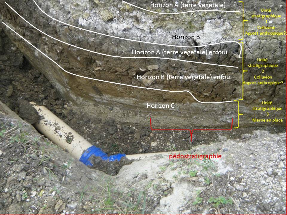

elasmo Posté(e) 15 octobre 2013 Auteur Signaler Posté(e) 15 octobre 2013 Voici un complément d'information, tentative d'établissement d'une coupe sommaire (ce n'est pas dans ce secteur plutôt à l'opposé) J'ai pris des marnes blanches contenant de la coquille broyée, mais pas de la couche marron à dragées de silex, j'y retournerais pour faire un prélèvement en espérant que cela sera toujours en place Citer
Next50MY Posté(e) 15 octobre 2013 Signaler Posté(e) 15 octobre 2013 OK, par contre les niveaux ne sont pas très nets pour affirmer que c'est en place juste en examinant les images. Au dessus on dirait quelques cm d'argile ou marne verdâtre ? ou bien c'est une illusion liée à la qualité d'image ? donc impossible de dire quoique ce soit juste avec l'image, par contre ta description, super. mais le niveau coquillier lui il est bien naturel en tout cas. Citer

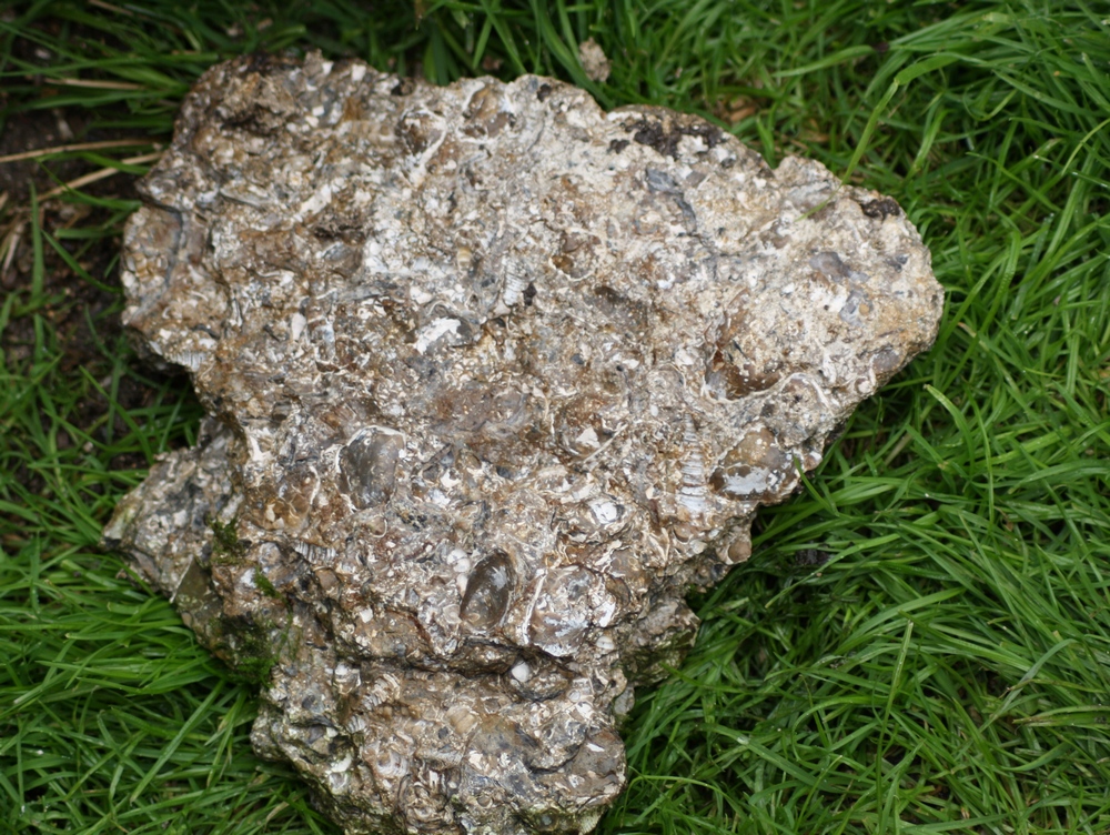

pierreux Posté(e) 18 octobre 2013 Signaler Posté(e) 18 octobre 2013 pour les marne de sinceny elle peut avoir cette aspect argile marron et débris de coquilles solidifiés Citer
Next50MY Posté(e) 18 octobre 2013 Signaler Posté(e) 18 octobre 2013 En effet, merci Pierreux. On reconnait les gastéropodes caractéristiques, Melania ou Tympanotonus et peut etre un syphon de Teredine. Choses qu'on ne distingue pas sur l'échantillon d'Elasmo. Mais la fréquence des huîtres rend possible l'attribution au Sparnacien / Cuisien (milieux saumâtre, côtiers, mangroves à l'époque). Possibilité que tu trouves du gypse. Mais l'absence de gastéropode caractéristiques des faciès Sparnaciens me fait penser à d'autres éventualités ! Peut être des gastéro juvéniles dans le résidu de tamis ? Pour ce niveau coquilliers, OK. Mais, les graviers ne sont peut etre pas dans leur niveau d'origine : Quat est-ce que ça pourrait être des Colluvions ? Elasmo si tu examines les grains, et que tu observes des minéraux lourds ce sera utile. Citer
Quaternaire Posté(e) 18 octobre 2013 Signaler Posté(e) 18 octobre 2013 Quat est-ce que ça pourrait être des Colluvions ? C'est pour cela que je demande des photos, sur le profil (photo) presenté par Elasmo le niveau superieur des "marnes marrons" est plus noirâtre. Cela me fait pensé a un horizon pédologique A (La terre vegetale des non initiés ) enfoui, aisni ce qui est au dessus aurait été déposé ensuite par divers moyens (colluvionnement, dépôt anthropique, solifluxion,etc..) je ne peux rien dire, j'ai besoin de photos et de la geomorphoplogie locale, est ce sur un plateau, y a t'il une pente a proximité..? Citer
elasmo Posté(e) 18 octobre 2013 Auteur Signaler Posté(e) 18 octobre 2013 Voici d'autres photos, d'autres viendront cet après midi si j'ai le temps : Citer
Next50MY Posté(e) 18 octobre 2013 Signaler Posté(e) 18 octobre 2013 Peut etre beaucoup plus intéressant que les niveaux à micro-nonos : pas très loin à moins de 5km il existe des récifs coralliens du Paléocène. Le genre de chose pas bien fréquente dans le bassin mais qui a une chance non négligeable d'arriver si les tranchées descendent jusqu'à la craie. En plus de l'interêt biostrat et faciès, cela apporterait vraiment du neuf au niveau comprehension structurale et stratigraphie. Sur la 1ere image ci-dessus c'est bien une grande huitre ? Sur la 2eme ci dessus, une bonne tête d'altérite de la craie, ressemble bien à ce que je connais dans les secteurs de craie (paléo-)émergée au Paléocène. Vérifier juste si il y a de la bete marine ou continentale dedans. pour le reste ci-dessous, ça confirme des éléments de calcaires et marnes vertes (peut etre Lutétien sup) ! Quat, à toi l'honneur... Citer
Quaternaire Posté(e) 18 octobre 2013 Signaler Posté(e) 18 octobre 2013 Je ne pense pas que cela soit en place pour plusieurs raison, pas de continuité latérale , presence de pierre "exotique", horizon A enfoui, .proche de la surface etc.. . Voir mon interpretation ci dessous. Les marnes marons elles sont en place. Citer
elasmo Posté(e) 18 octobre 2013 Auteur Signaler Posté(e) 18 octobre 2013 Je pense qu'une partie était en place mais remuée par le creusement Très belle interprétation de ma coupe Citer
Next50MY Posté(e) 18 octobre 2013 Signaler Posté(e) 18 octobre 2013 top qualité ! question : si on a de la pédogenèse d'époque (on sait qu'il y en a eu dans le secteur à l'Eocène). Tu as des moyens visuels de la distinguer de l'actuelle ? Ou bien l'hz C est la continuité logique du reste dans ce qui est connu des époques récentes ? Citer
Quaternaire Posté(e) 18 octobre 2013 Signaler Posté(e) 18 octobre 2013 Next j'ai pas tout compris sois plus clair stp si in horizon A (de pedogenese eocene ou plus tardive (oligocene par ex) ) affleure en surface il sera repris par la pedogenese actuelle est le signal actuel va remplacé l'eocene. SI un horizon A (de pedogenese eocene ou plus tardive (oligocene par ex) developpé dans un materiau eocene )affleure sous un niveau quaternaire, alors je pourrais t'affirmer que l'horzon A est bien eocene ou post eocene mais antequaternaire. C'est comme en stratigraphie. Le truc se repete avec les horizon B, et c'est plus interessant , car le A qui est en surface est souvent erodé. Si tu me montre un horizon B qui n'est aps possible d'expliquer par la pedogenese actuelle (pas le bon climat) par exemple et ben je pourrait t'affirmer qu'il est Eocene et pas Quternaire en effet. L'horizon C quand a lui est le materiau parental altéré et non influencé ou très peu par la pédogénèse. Citer
Next50MY Posté(e) 18 octobre 2013 Signaler Posté(e) 18 octobre 2013 Est ce que l'Horizon C en l'état actuel peut avoir été formé à l'Eocène ou impossible à dire ? C'est la question à laquelle il faut répondre pour vérifier si le graviers de silex font partie d'un sédiment d'âge Eocene ou si ces graviers ont été remaniés par la pédogenèse. Mais d'après tex explications l'horizon C n'a pas été remanié ou très peu. C'est l'enigme à resoudre pour savoir si les graviers sont en place ! SI les graviers sont en place, cela augmente les chances de trouver des organismes continentaux tels que vertébrés, ce que cherche Elasmo... Si les graviers sont inclus dans un matériel qui vient de plus haut (par colluvions ou autre) alors il faut revoir limiter les observations de l'Eocène à la base de l'Hz C. Citer
