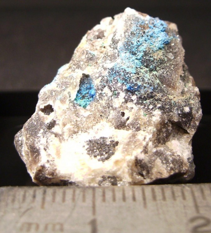

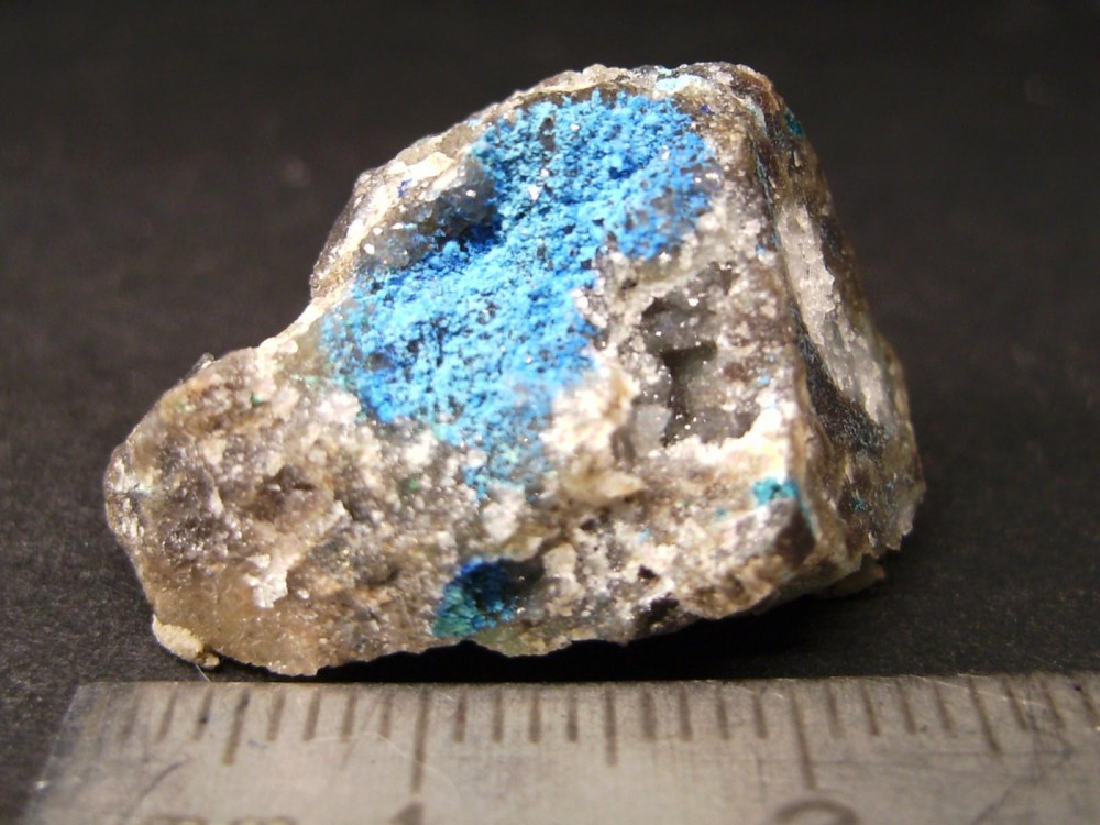

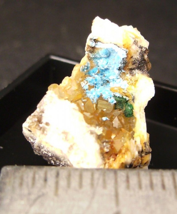

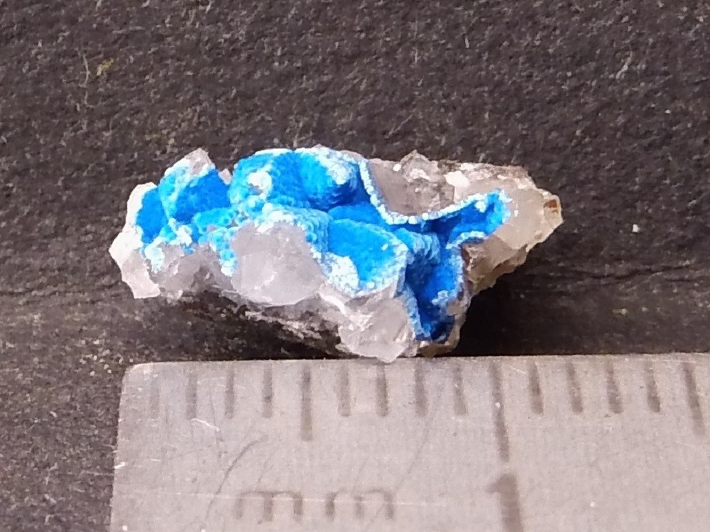

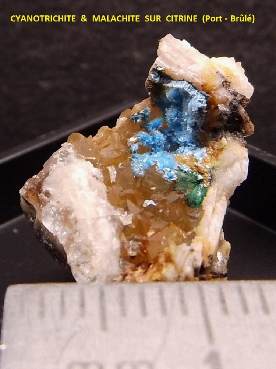

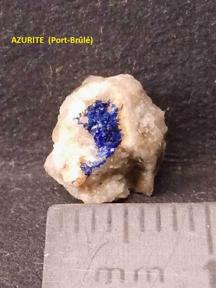

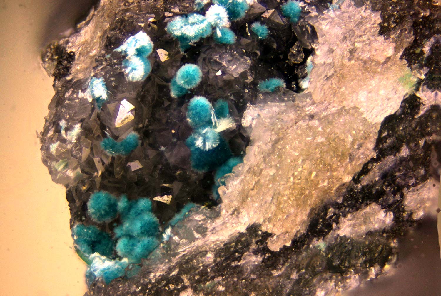

azurite ; malachite ; aurichalcite et/ou posnjakite; (pas assez de trouvaille pour des essais destructif) un bleu foncé en poils cyanotrichite ??? J'ai encore deux autres vert et un bleu que je suis incappable d'identifier mais qui sont pas sur la liste.

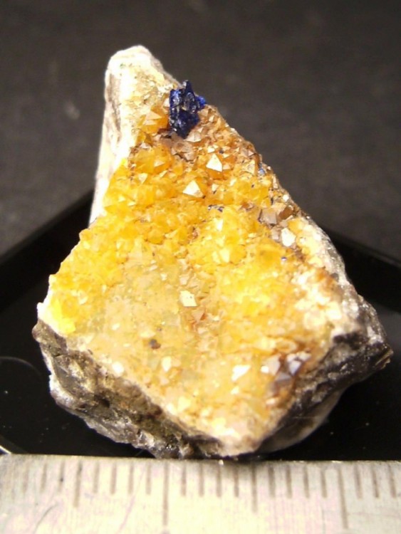

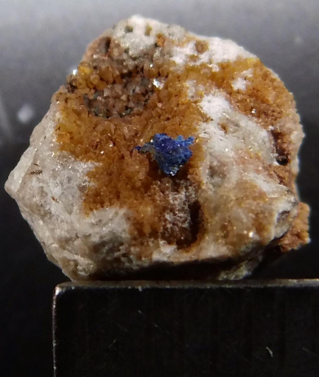

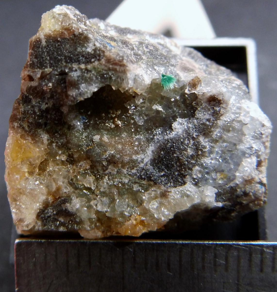

Deux exemple d' AZURITE.
post-21221-0-76914600-1416497382_thumb.j
post-21221-0-12964700-1416497407_thumb.j

Cyanotrichite, langite, aurichalcite, chalcanthite..... tout est envisageable.
Ben non Xavier, justement ... si la langite est un sulfate "simple", la cyanotrichite contenant de l'aluminium, elle ne peut être formée aussi simplement qu'un minéral d'altération plus courant (il y en aurait partout si c'était le cas), de même pour l'aurichalcite qui contient du zinc et bien d'autres qui renferment divers ions plus ou moins courant (Na, Ca, Sb, ...).
En fait les autres minéraux cités ne nous aident pas, il reste comme ions : Si, O, Ca, F, Ba, SO4, Pb, Fe, Cu, S, UO2 et PO4 ... il faudrait quelque chose de plus ... exotique (tennantite, tetrahedrite, zinkenite, semseyite, ...) pour rajouter des ions "sympas"
En tous cas, visuellement c'est pas de la chalcanthite ... essai donc de laver l'échantillon :mort de rire: :mort de rire: :mort de rire:
