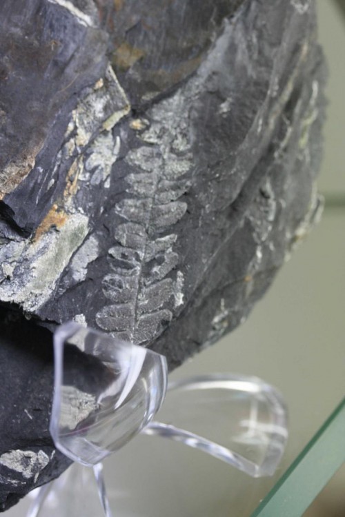

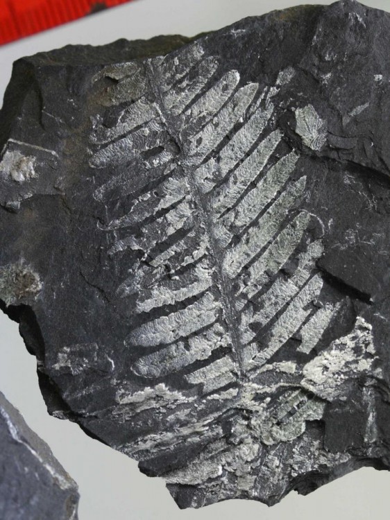

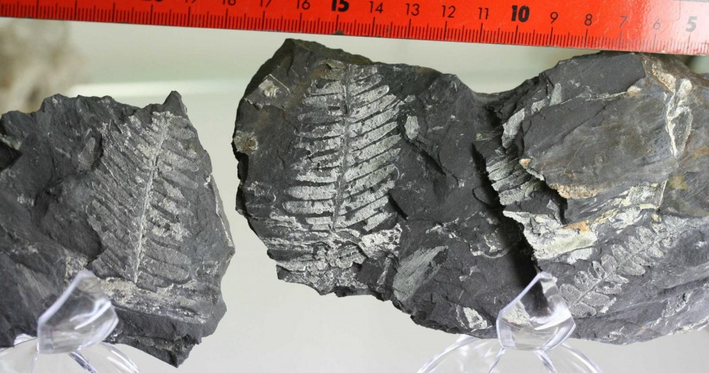

Voici une pièce (empreinte et contre-empreinte) du Carbonifère situé à la limite entre Alpe d'Huez et Clavans en Haut Oisans, montrant des fougères pyritisées, certes, mais lesquelles ?
On notera au moins 2 espèces à pennules alternées (Neuropteris sp. ?) :

Bonjour
La matière blanche qui recouvre les pinnules me fait penser à de la Séricite ,minéral blanc d 'aspect talqueux qui recouvre quelquefois les détails nervuraires des folioles .Pour le genre Neuropteris les pinnules devraient être cordées à la base ,si elles sont entièrement adhérentes sur les axes ,je pencherai plutôt pour un Pecopteris ...avez vous eu l'occasion de consulter la thèse de GREBER , vous pourriez y trouver des informations intéressantes sur les fougères du Carbonifère des Alpes .....
Bruno
http://forums-naturalistes.forums-actifs.com/t2411-flore-carbonifere-des-alpes-francaises
Je vous fais entièrement confiance pour l'identification, mes notions de paléontologie datant de très longtemps.
Il est effectivement très probable que la matière soit de la séricite quoique certains reflets soient franchement métalliques.
Merci pour votre aide.
Yves
