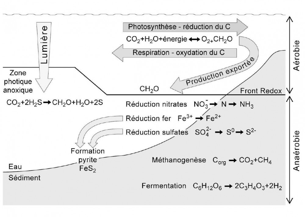

Un petit schéma (sorti de mon cours de l'an dernier) qui récapitule un peu ce qu'a dit Next50My sur la pyrite :
post-5852-0-53479900-1381091869_thumb.jp
Ce schéma représente les différentes réactions rédox dans l'océan, lieu de précipitation des carbonates.
Les eaux de surface sont bien oxygénées par la surface et la photosynthèse. La photosynthèse produit de la matière organique sous forme "réduite", mais cette matière organique est entrainée vers le fond (déjections et mort des organismes).
La non-oxygénation des eaux plus profondes et leur (très relative) richesse en matière organique réduite va être respondable de la réduction des différents sels minéraux de l'eau :
- d'abord les nitrates en ammoniaque
- puis le fer
- enfin les sulfates en sulfures.
Le fer et les sulfures précipitent et forment la pyrite et la marcassite.
Voilà pour les conditions rédox.
Après le fer et le soufre sous forme réduite sont naturellement présents dans l'eau de mer dans les conditions ad hoc, et proviennent du lessivage des continents et des fumeurs noirs.
Je ne saurais pas te répondre à propos du lien entre ces processus et la diagenèse, je ne sais pas à quel niveau ils se font, mais il est possible qu'il y ait un lien étroit.

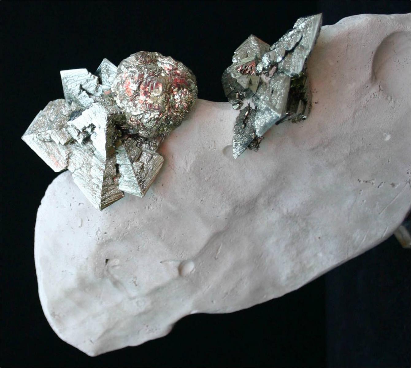

Simplement pour leur formation synsédimentaire:
la marcasite se forme dans des conditions de basse ou moyenne température dans un milieu nettement acide alors que la pyrite préfère un milieu moins acide à basique.
Avec un excès de soufre la marcasite se transforme en pyrite à partir de 150°C; mais marcasite et pyrite peuvent coexister jusqu'à 430°C en présence d'eau.
Je recommande l'extra Lapis N° 11 si vous lisez l'allemand ou Le Règne Minéral N°25 en 1999 ou mon article dans Minéraux et Fossiles N°321 oct 2003
Je pense que la photo montrant la coexistence de P et M prouve que les conditions du micromilieu où elles se forment peut tout simplement varier dans ses conditions physicochimiques notamment plus ou moins acide ou basique, avec un apport en soufre variable.
