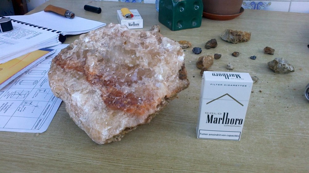

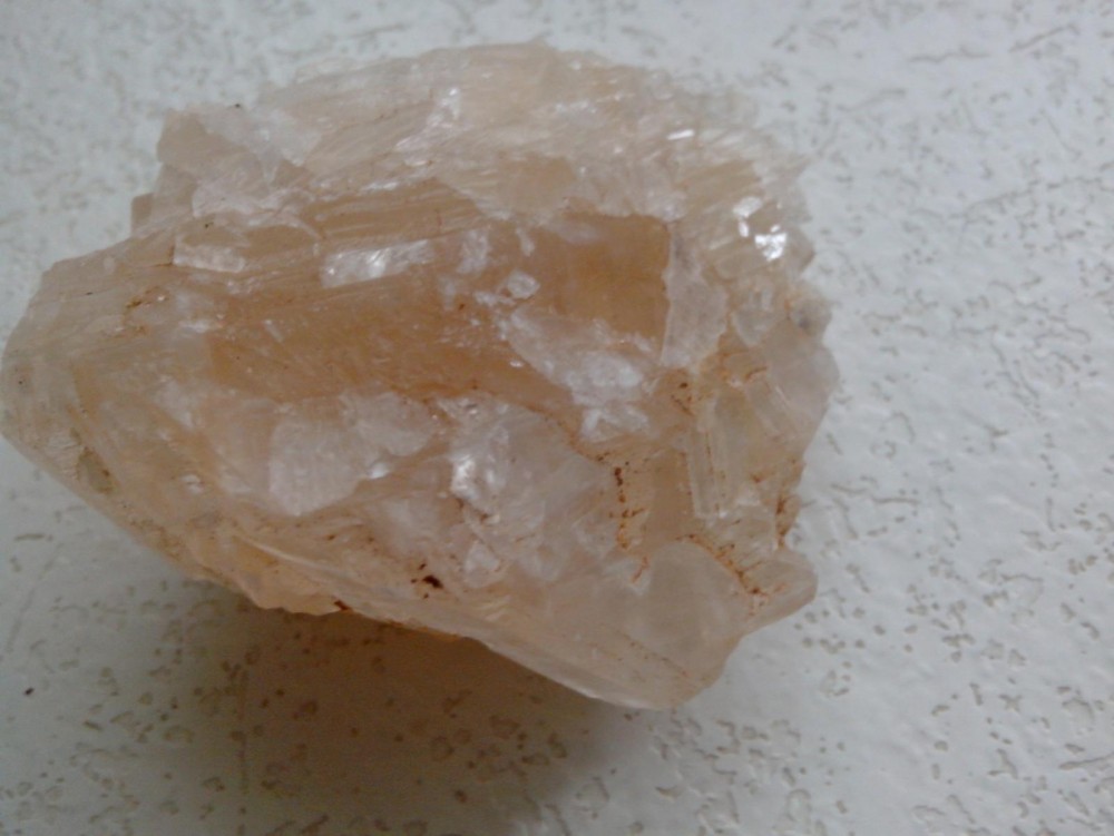

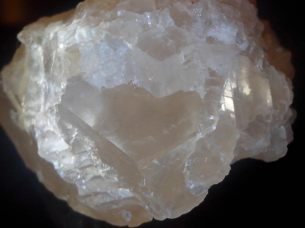

J'ai besoin de votre aide pour déterminer ce cristal.
Pour moi il fait parti de la famille des feldspaths.
Pierre 1 (photo 1.1, 1.2, 1.3, 1.4)
Densité : 2,72
Couleur : va du rouge orangé à l'incolore, mais est essentiellement de couleur champagne comme Orthose.
Dureté : entre 6 à 6,5
Se dissous dans l’acide chlorhydrique avec effervescence (comme aspirine…)
l'indice de réfraction (analysée par nous) : 1,509 1,651, la birec : 0,0052
Autre caractéristique, dans le noir devient pale et au soleil prend de la couleur.
Provenance Afrique : roche métamorphique, il me semble que c'est une "granulite".
J'ai envoyé un échantillon a un lapidaire, mais il ne connait pas...
Si vous le souhaitez je peux envoyer un échantillon.
J'ai une autre pierre, mais plus de place pour les photos, je vais ouvrir un autre sujet
Merci de votre oeil expert
Guislain
Pourquoi donc ? A cause du système de cristallisation rhomboédrique,
de la réaction à HCl >0,
de la dureté à re-mesurer ???
Pourquoi métamorphique ?
Ne pas envoyer d'échantillon, la calcite n'est pas ce qui manque par ici !!! :yes3:
Je vais refaire différente mesure, c'est quand j'ai fait le test en dernier de la solubilité que j'ai été étonné ! et que je suis venu vers vous.
Mais si vous prenez les autres caractéristiques, je suis bien dans les feldpaths, surtout que j'ai orienté mes recherches sur site suivant un livre ancien d'un géologue, lieu, roche... Je cherchais de la tourmaline que je n'en ai pas trouvé malheureusement...
Sinon nous avons utilisé un réfractometre pour les indices de réfraction, je le reconnais à pas chère et acheté à TANA, lors de la formation en gemmologie.
Je reviendrai vers vous sur la dureté, lorsque j'aurais acquis un jeu de crayon < 6 Mais une dureté de 3 !! ca me surprend, vu que le test du cuivre n'est pas concluant...
Sinon j'ai lu que certain feldspath comme la microcline était solube dans HCI...
A+
C'est pas la qualité du réfracto, mais la prise de mesure qui compte : sur un cristal brut, en l'occurrence un plan de clivage, ça me semble très hasardeux, un IR c'est bon pour un caillou taillé sur lequel on peut mesurer différentes faces (rapport aux axes de croissance).
La qualité des alliages utilisés pour une dureté aussi peuvent induire en erreur, puis des fois c'est plus la ténacité qui joue que la dureté.
Pour la provenance, sache que de la Calcite on en trouve quasiment partout.
Il y a aussi une différence entre soluble et aspirine !
Bref, tout ça pour dire que tu peux tout recommencer :rigoler: !
JeF
En dehors du test de quelques gouttes d'HCl qui vont révéler s'il s'agit d'une roche carbonatée ou non, les autres tests réalisés à notre niveau (empirique) ne sont pas trés fiables, la marge d'erreurs est importante.
D'aprés la réaction décrite au HCl tu es en présence de calcite (ou d'aragonite?)
Pas posible que ce soit du feldspath.
Pour connaître un peu mieux le feldspath:
http://www.geoforum.fr/topic/15169-a-vos-feldspaths/page-1?hl=felspath
Feldspath et acide chlorhydrique:
http://www.geoforum.fr/topic/23400-feldspath-et-acide-chlorhydrique/?hl=felspath#entry385566
A défaut d'autre chose, elle finira dans ma collection perso....car une fois bien nettoyée elle sera trés belle car elle a une couleur magnifique au soleil et elle fait 7 kg.
Au lieu que je cherche sur le web, qui pourrais me renseigner de comment on enlève les impuretés d'une Calcite? amoniaque, ultrason ?
calcite toutes les stalactites et stalagmites sont faite avec sa ! petit j'en avais ramassé des gros morceaux sur grasse (06) je me souvient d'un rocher de belle taille !

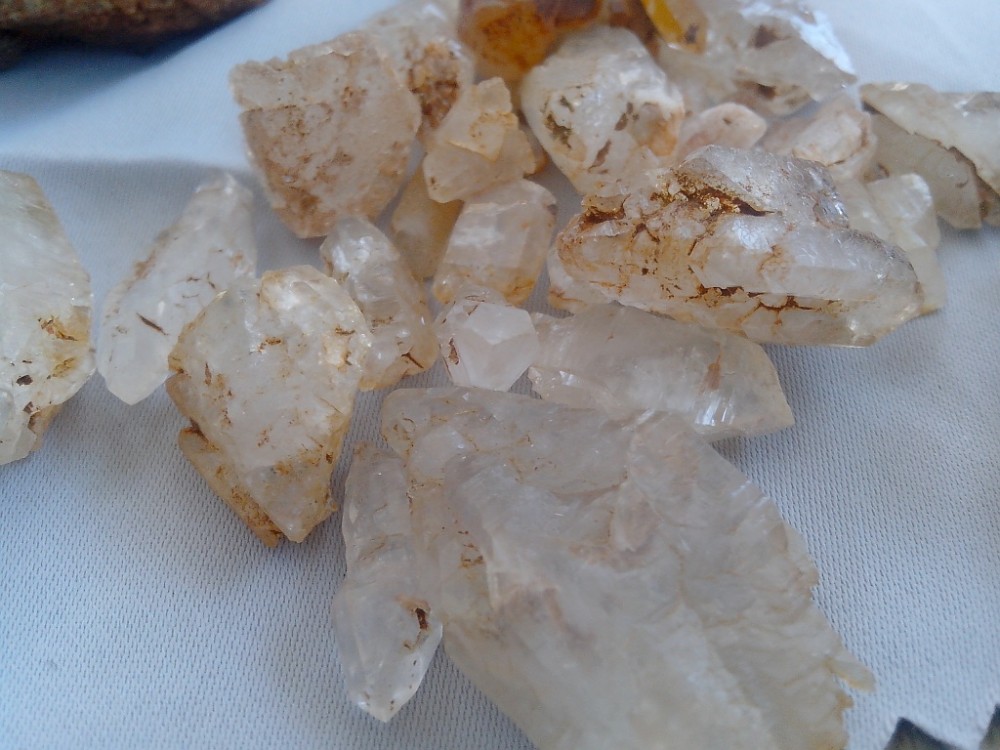

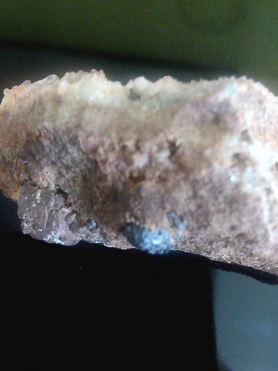

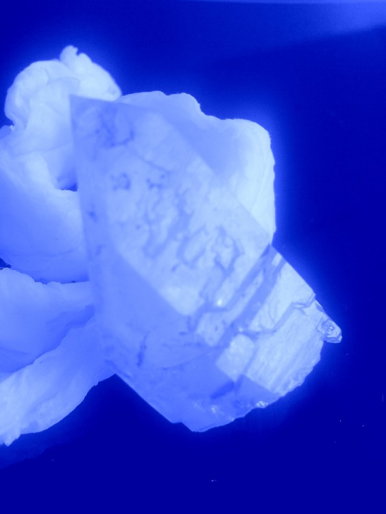

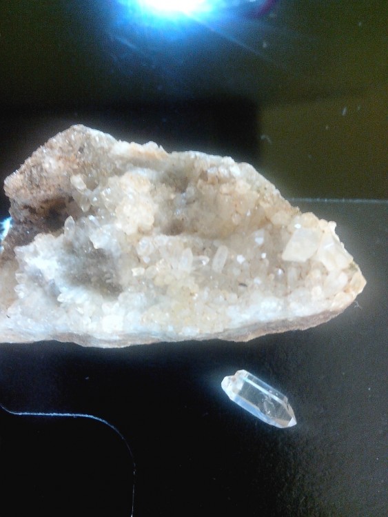

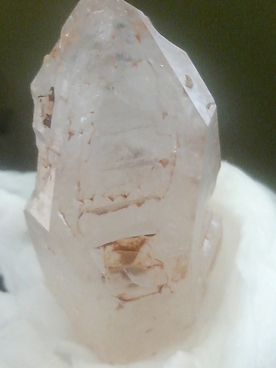

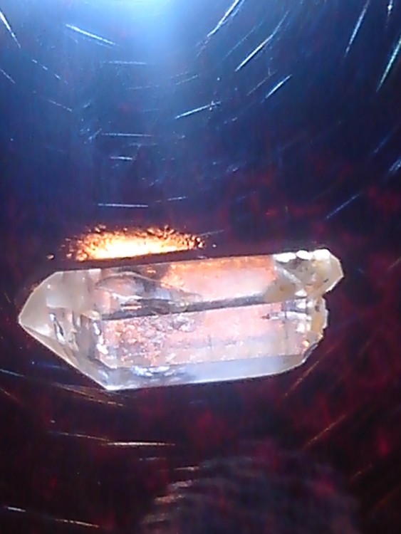

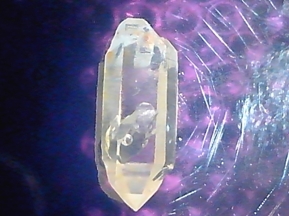

Au même endroit que la Calcite de ci dessus, on a trouvé des cristaux donc certain avec inclusion à 2 phases visible à l'oeil nu.
Si au premier oeil on pensait à des quartz, mais en faisant le test de dureté cela ne colle pas dureté > 8 voir même 9
Le crayon de dureté de 8,5 ne le raille pas mais est rayé par le crayon 9.
On a fait des tests avec des cristaux :
raye le quartz (test sur du quartz fumé), le quartz ne le raye pas
Ne raye pas le corindon (test sur un saphir et un rubis), le corindon ne le raye pas.
Densité entre 2,6 et 3,1 trop d'inclusion dans les gros cristaux pour avoir une mesure plus précise.
Les différentes mesures effectuées de la densité : 2,6 ; 2,8 ; 2,9 ; 3 et 3,05 tous les cristaux ensembles 2,85
Système cristallin : Hexagonale parfait sur les petits cristaux avec une marque de dépression tout autour du prisme que sépare le prisme de la pyramide
Les gros cristaux sont aussi hexagonale mais non parfait.
Inclusions : givre / inclusion à 2 phases / oxyde de fer
Polariscope : anisotrope
plecroisme :dichroique faibe voir trés faible / blanc - blanc gris
Spectrocospe : Absortion presque complete du violet et bande absortion à la limite du bleu et vert (450nm)
Je vous joins quelques photos donc une inclusion à 2 phases et un gros cristaux à la tete de serpent ! oui ressemble à une tete de serpent
