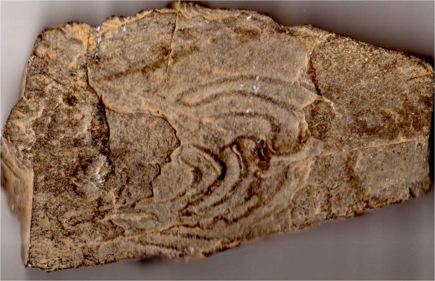

comme je suis curieux de nature, mon beau-frère m'a ramené une pierre trouvée à 2000m dans les Alpes, près d'un torrent
jolie forme, mais est-ce naturel ou une empreinte fossile?
Si quelqu'un a une idée...
Merci d'avance

Oui c'est probablement un Ichnyofossille ou trace fossille provoqué par un organisme vivant au moment du dépôt de cette roche alors qu'elle n'etait pas encore dure mais plutôt molle sous la forme d'une vase ou d'un sable.
Si tu peux nous préciser l'endroit de la trouvaille on pourra avancer.

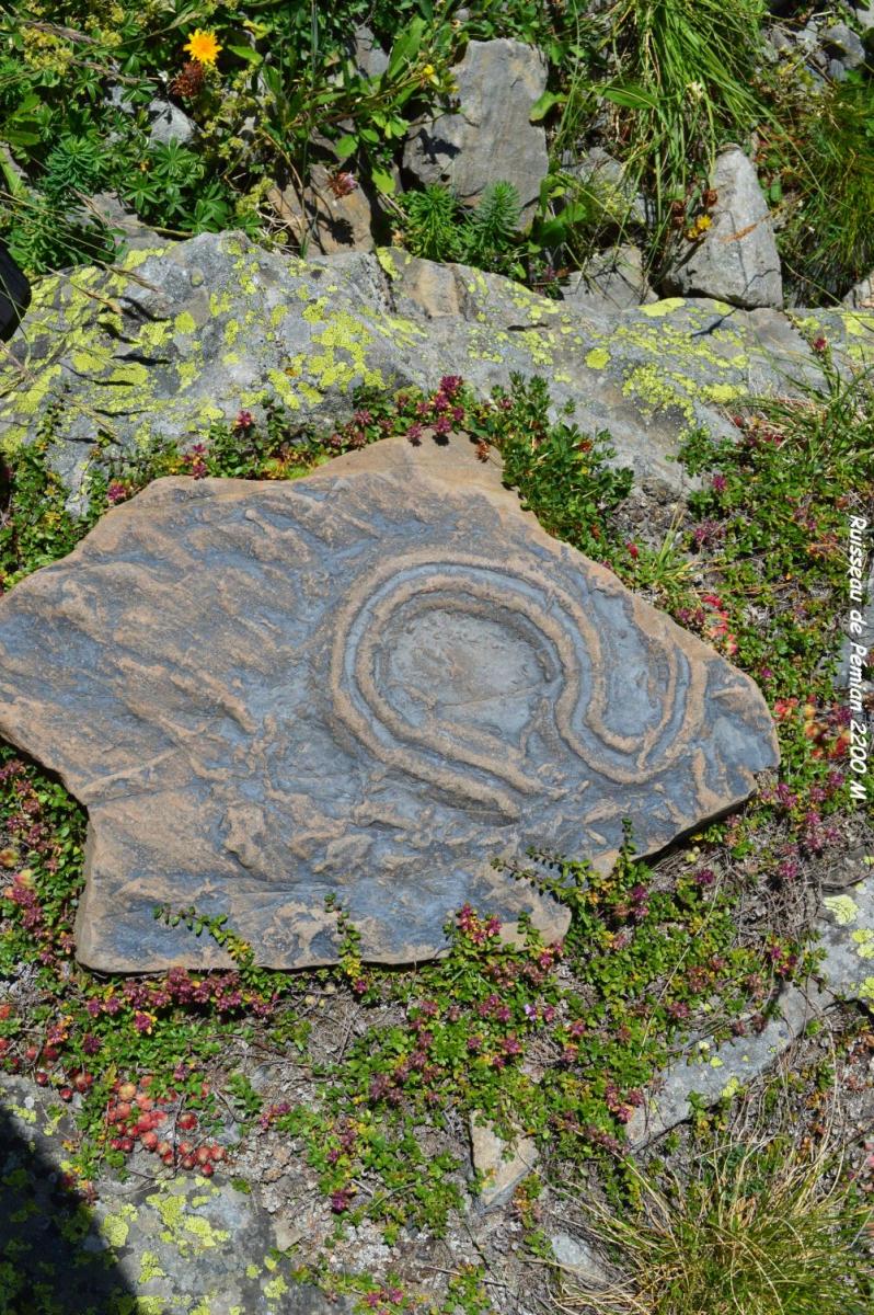

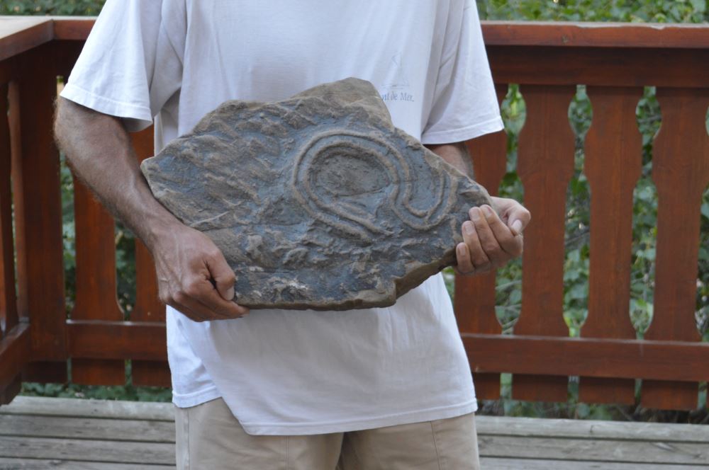

Bonjour à vous
C'est dans le coin de Valloire, voir légende photo ci-jointe : ruisseau de Pémian
je n'en sais pas plus
la pierre : un grès avec des veines fines et blanches (quartzite ?)
la forme : un S de 20 cm environ de large
