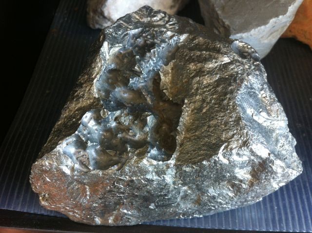

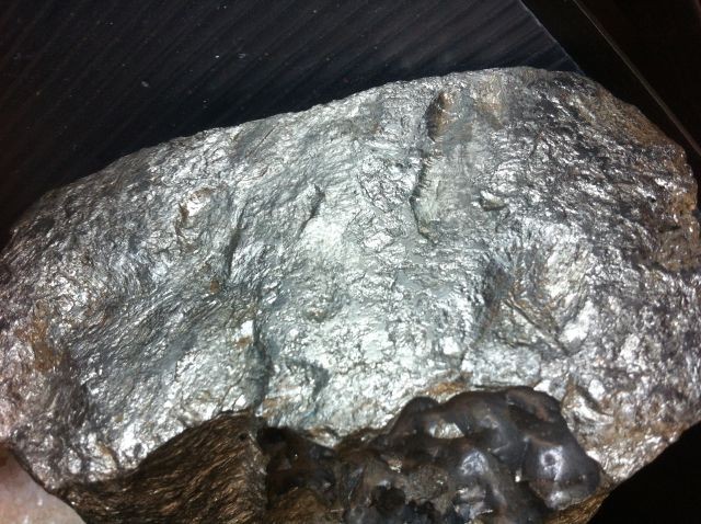

Nouveau venu sur ce forum, je souhaite vous soumettre deux photos d'un échantillons trouver dans un remblais routier près de VIELLE AURE (65). Je n'arrive pas a déterminer la composition de cette roche (probablement un résidu de fonderie).
Il s'agit d'un échantillon d'une densité de 8 environ à l'éclat métallique blanc/jaune. A l'origine il présentait une patine marron qui a rapidement disparue à l'acide chlorhydrique. Le test à l'aimant est peu concluant, pas d'oxyde bleutée ni d'oxydation rouille ou verdâtre.
Je l'ai nettoyé il y a 3 ans environ et depuis aucun dépôt n'est apparu. On observera quelques artefacts d'objet dont la fusion reste incomplète.
A l'heure actuel, hormis une chromato ou une diffraction hors de prix, je n'ai plus d'autre idée pour déterminer la nature de ce minerai métallique. Quelqu'un aurais-t-il une piste?
D'avance merci

Ca ressemble bien à un résidue de fonderie quelconque, mais je suis incapable de dire laquelle. Il y a tellement de types de résidus...
Les laitiers de haut-fourneau sont très utilisés en remblais routiers, mais ceux que je connais ne brillent pas autant... par contre, la croûte qui part après nettoyage va bien dans ce sens.
Est-ce qu'en cassure tu arrives à voir facilement plusieurs phases ?
Es-tu certain que c'est un métal? Si tu as un multimètre pour voir s'il y a une résistance électrique mesurable ou un détecteur de métaux...
Après, avec une densité de 8, on peut être dans les aciers. J'élimine le zinc qui aurait réagi à l'acide chlorhydrique, les alliages de cuivre pour la couleur... Il y a aussi les alliages anti-friction, le nickel...
Peux-tu déterminer la dureté?
Quand tu dis que le test à l'aimant est peu concluant, est-ce qu'il y a une petite réaction ou pas de réaction du tout?

J'ai refait le test avec un aimant de meilleur qualité et l'aimant colle franchement, il s'git effectivement d'un métal conducteur. L'echantillon casse assez facilement avec un petit choc et la cassure présente un belle éclat métllique!

Enfin, on discerne quelques reste d'objet de fusion incomplète, leur forme peu faire penser à des broches ou des pointes de flèches! J'ai donc l'impression qu'il s'agit d'un résidus assez vieux!! Pourrais t il s'agir de Bronze?
MR42, tu parle de zinc ou de nickel, quel test puis je effetuer pour déterminer la nature!

Avec ces précisions, on doit pouvoir avancer.
Une remarque cependant: le fait d'attirer l'aimant ne prouve pas que ce soit conducteur, par exemple la magnétite mais elle n'a pas du tout cet aspect.
Maintenant si on résume, un objet à aspect métallique qui attire l'aimant avec une densité autour de 8, il s'agit probablement de fer, de nickel (à l'extrême rigueur de cobalt mais c'est très cher et beaucoup moins utilisé) ou d'un de leurs très nombreux alliages.
Il faut savoir que ces métaux sont rarement utilisés purs mais plutôt sous forme d'alliages, y compris entre eux et que ces alliages peuvent avoir des propriétés différentes de celles des métaux purs.
La densité peut donner une première indication: 7,8 pour le fer et 8,9 pour le nickel.
Si ta mesure de densité de 8 est assez précise, on peut s'orienter vers un alliage à base de fer (fonte ou acier) plutôt que de nickel.
Le zinc peut être éliminé pour deux raisons: il n'est pas magnétique et de plus, il réagit avec l'acide chlorhydrique pour former de l'hydrogène. Si tu as trempé l'objet dans HCl, tu aurais certainement remarqué un dégagement de gaz.

MR42, tes explications sont super précise, merci. Moi aussi je penche pour un alliage ferreux, mais c'est l'éclat vraiment très bilnt argenté/or qui me fait dire qu'il y a un autre métal moins commun. Le nickel pourrait coller (sans jeux de mots) je vais creuser cette piste. Merci pour toutes vos réactions, surtout si vous avez d'autres remarques ou tests à suggérer n'hésitez pas.
