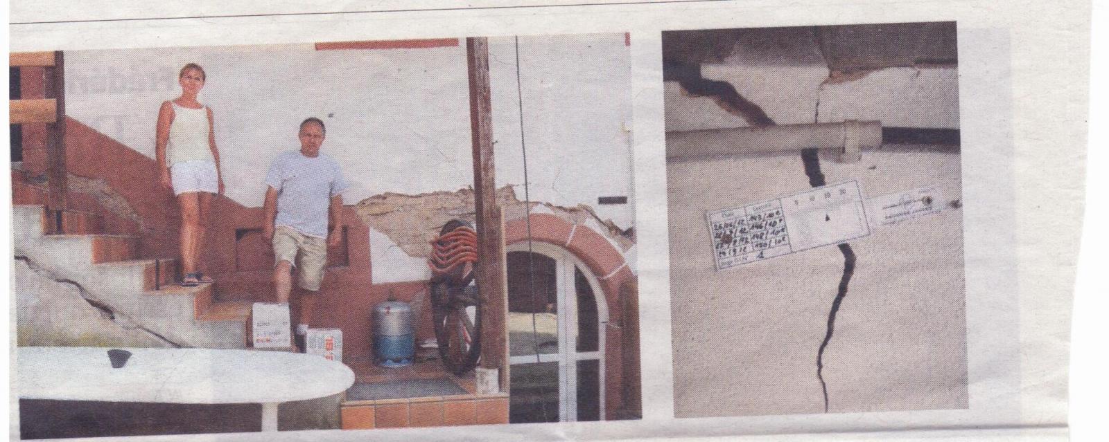

Une loi de la sorte serait la bienvenue en effet, car ce genre de "faits divers" ne sont pas rares, que se soit dans des cas de dissolution de sel ou egalement le cas de pompages d'eau dans des nappes alluviales sableuses provoquant des tassements differentiels.
Dans ce cas précis , c'est sur que avec le Trias qui est composé de lentilles de sels et dolomies la simple lecture de la carte geologique aurait pu alerter le foreur.
En plus, ce n'est pas le seul cas qui existe. Le village de Staufen, en Allemagne, proche de Freiburg a connu exactement le même problème il y a une dizaine d'année. Bien sûr, il est en plein dans le fossé rhénan et les couches sont identiques qu'à lochwiller...
