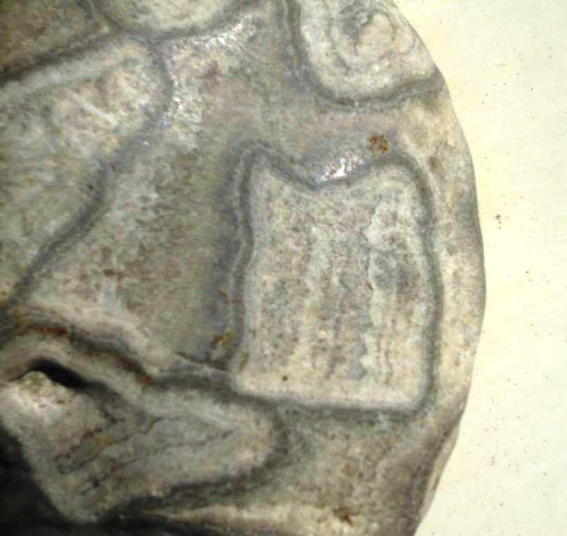

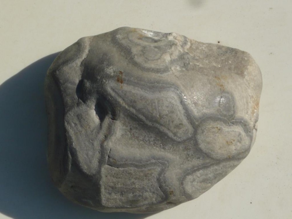

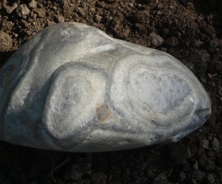

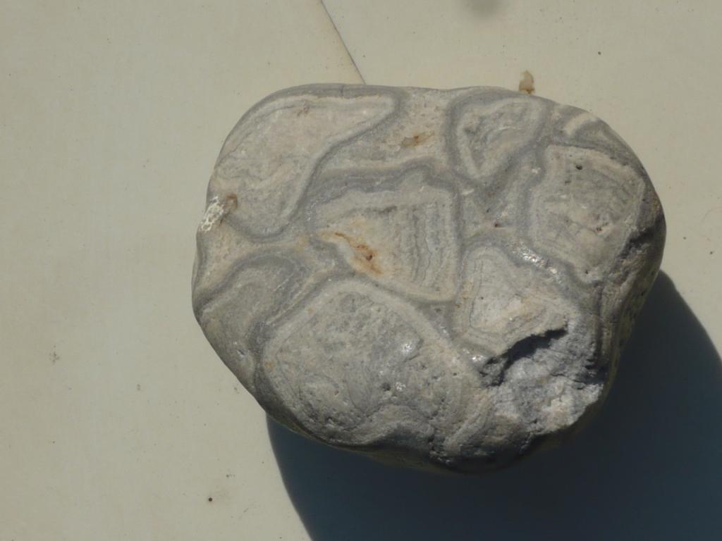

egonon Posté(e) 31 août 2013 Signaler Posté(e) 31 août 2013 Origine inconnue. Trouvé aux alentours de Rennes (35) dans un talus. Une face plane (10 cm x 9 cm), l’autre face bombée (hauteur 5 cm). Conglomérat très compact à ciment gréseux (?) finement cristallisé. Les éléments sont anguleux mais émoussés. Ce qui m’intrigue, c’est la structure zonée des éléments. Difficile à décrire quand on n’a pas l’objet en main. Les photos ne sont pas très bonnes, vu la modestie de mon matériel. Ça fait quand même un chouette presse-papier. Profil.JPG Zonage.JPG Face bombée.JPG Face plane.JPG Citer
Kayou Posté(e) 31 août 2013 Signaler Posté(e) 31 août 2013 Bonjour. Difficile de se décider... Tout est siliceux, ou bien y a-t-il du calcaire ? Citer
egonon Posté(e) 1 septembre 2013 Auteur Signaler Posté(e) 1 septembre 2013 Merci pour la réponse. Il n'y a aucune réaction à l'acide. Pas de calcaire. La densité est 2,6. L'ensemble a une allure de quartzite très compact, ce qui est plutôt normal dans la région où le grès armoricain abonde. C'est peut-être un conglomérat qui a recristallisé dans son ensemble. Le zonage proviendrait alors d'une cristallisation différentielle des éléments du poudingue (ou de la brèche). Je ne connais pas grand chose à ces phénomènes. Citer
phénacite2 Posté(e) 1 septembre 2013 Signaler Posté(e) 1 septembre 2013 Cela fait très "rognon" calcédonieux. Citer
egonon Posté(e) 2 septembre 2013 Auteur Signaler Posté(e) 2 septembre 2013 Je Vous remercie pour cette réponse. Effectivement, certaines images trouvées sur Internet ressemblent beaucoup à de la calcédoine. Maintenant, je me demande comment ce galet a pu se retrouver près de Rennes. C’est vrai que j’ai trouvé sur la côte, vers Cancale ou Roscoff, au voisinage des blockhaus, beaucoup de fragments de silex, probablement utilisés pour l’ampierrement ou la fabrication du béton, Citer
Invité SPATHFLUO Posté(e) 2 septembre 2013 Signaler Posté(e) 2 septembre 2013 Ben moi, je verrais bien un granit orbiculaire... Citer
egonon Posté(e) 2 septembre 2013 Auteur Signaler Posté(e) 2 septembre 2013 Merci. D'accord pour orbiculaire. Mais dans la "pâte" je ne vois rien d'autre que de la silice, quartz, quartzite, calcédoine, comme on voudra. Ou alors microgranite? En relisant mon texte précédent je vois que j'ai écrit empierrement avec un a. Citer
Next50MY Posté(e) 2 septembre 2013 Signaler Posté(e) 2 septembre 2013 Ça ressemble bien au sujet d'Ingrandes, en effet (breche de faille avec un zest de filonien). Peut on être plus précis sur la localisation ? Citer
souba_seb Posté(e) 2 septembre 2013 Signaler Posté(e) 2 septembre 2013 Je pense qu'en restant dans le silex zoné avec une formation en plusieurs phases on est plus près de la réalité. Citer
Kayou Posté(e) 2 septembre 2013 Signaler Posté(e) 2 septembre 2013 Info. Il est possible de revenir sur un message dans les 48 heures après son édition, pour le compléter, le corriger, etc... Le galet: pourrait-il s'agir de morceaux d'agate remaniés et repris dans une nouvelle concrétion ? Citer
le géologue du 35 Posté(e) 2 septembre 2013 Signaler Posté(e) 2 septembre 2013 Un petit cousin éloigné du "caillou de Rennes" (jaspe rouge à sphérules de jaspe jaunâtre) ? ^^ Citer
egonon Posté(e) 2 septembre 2013 Auteur Signaler Posté(e) 2 septembre 2013 Je vous remercie pour toutes vos réponses qui concordent en gros avec mon idée. Un matériau de base (brèche, poudingue) inclus dans une pâte, qui peut avoir la même origine (brèche monogénique ?). Le tout ayant subi une cristallisation ultérieure. On peut voir à la loupe des esquilles et de petits cristaux. Le tout semble fait de quartz sans inclusions. Comment il se retrouve près de Rennes sous forme de galet, impossible de le savoir. Citer
zéolite Posté(e) 2 septembre 2013 Signaler Posté(e) 2 septembre 2013 Bonjour. les couches concentriques semblent se reprendre de nodule à nodule, dans leurs épaisseur et couleur. j'y vois donc plus une production organique type? comme ce que l'on peut voir dans les stromatolites. en accord avec souba_seb Citer
egonon Posté(e) 3 septembre 2013 Auteur Signaler Posté(e) 3 septembre 2013 Décidément mon pauvre galet fait couler beaucoup d'encre virtuelle! Je serais bien content qu'il s'agisse de stromatolithes. N'en ayant jamais trouvé, l'hypothèse me séduit. Encore merci. Citer

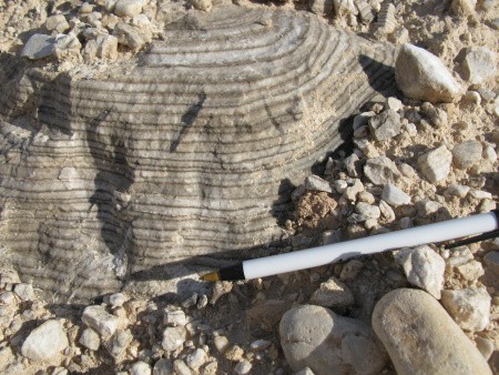

oudichou Posté(e) 4 novembre 2013 Signaler Posté(e) 4 novembre 2013 salut tous le monde. il s agit d une roche evaporitique. Citer
Kayou Posté(e) 4 novembre 2013 Signaler Posté(e) 4 novembre 2013 Joli ! Pas un vrai galet, pas roulé... mais un morceau. Une photo du contexte évaporitique ? Citer
oudichou Posté(e) 4 novembre 2013 Signaler Posté(e) 4 novembre 2013 oui pour la roche au dessus. Citer
Next50MY Posté(e) 5 novembre 2013 Signaler Posté(e) 5 novembre 2013 superbe oudichou ! anhydrite ? Citer
