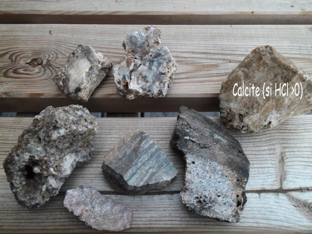

1. Localisation, peux tu présenter une carte du secteur STP ? Et faire quelque images plus précises (image de la roche en place à l'affleurement, zoom, images sèche et mouillée, et à la lumière naturelle)
2. Numéroter ces échantillons pour que nous puissions les décrire correctement sans confusion.
3. Les couleurs dominantes. Est-ce que tu peux vérifier si une cassure fraiche donne une couleur différente, quelle couleur mouillée
4. Texture: est-ce que les minéraux de la roche sont orientés, diffus, leur dimension.
5. Dureté: les roches sont-elle compactes, friables, peut-on les briser facilement ?
6. Forme des vacuoles (les trous), voit-on du ciment qui lie des grains ?
7. Fractures/ filons : est-ce qu'il existe des plans qui recoupent ces échantillons ?
8. Fossiles/ éléments figurés/ minéraux particuliers: description des formes particulières, des éléments traces.
9. Réaction à l'acide acétique, acide chlorhydrique, dureté, densité, traces sur porcelaine : tenir compte du fait qu'il ne s'agit pas d'un seul minéral.

Next 50 MY , c'est en Ardèche méridionale , la cévenne ardèchoise.
J'avoue mes photos sont pourries maintenant que je les regarde , puis j'ai mélangé deux sites, arène de granite et l'autre me semble plus calcaire mais volcanique (échantillons fossiles).
Echantillons ramassés dans l'arène granitique ( haut milieu photo à gauche de la Calcite)
Pas de réactions.
Tes autres échantillons semblent effectivement être des silicates (une seule espèce minérale macro-critalline), peut être quartz ou feldspaths. Pour leur faire révéler leur origine (filonienne ? Du fait de la texture macro-cristalline) il faudrait une image du terrain ? Le lieu de prélèvement précis ?
Ce que tu appelles granite : pourrais-tu montrer un zoom ?
effectivement ça raille !
Photo un peu dans le flou, mais ça peut être du quartz...
HCl = acide chlorhydrique, l'indispensable.
Dans les premiers échantillons, certains semblent sciés,...ou c'est une illusion ?
Kayou j'ai eu courtoisie de ne pas relever cette conjugaison du verbe rayer , je ne suis pas là pour ça et de plus Next50 a la gentillesse de m'aider ...
C'est dans l'état , pas scié , test fait avec du vinaigre blanc et du citron comme j'ai vu sur le geowiki, pas de réactions comme je l'avais précisé. Sinon je ne peux pas tout apprendre en quelques heures de lectures , c'est pour cela que je demande de l'aide.

Je vais essayer de vous répondre en image, pour le lieu je dirais au pied de l'Escrinet , ça reste vague je sais ...
Les blocs de granits
l'arène
Ok la deuxième image est intéressante car elle montre des éléments anguleux de natures apparentes différentes et de tailles hétérogènes, des éléments ferrugineux (couleur ocre).
C'est peut-être une brèche soit tectonique, soit sédimentaire, soit filonienne.
On regarde les cartes de ce secteur...
La troisième image ressemble à une zone d'altération sur un socle granitique (tes échantillons du 29/08 12h32 confortent le context cristallin).
Je suppose que c'est bien cette région ?
http://acces.ens-lyon.fr/acces/terre/ecoles/sites/les-fiches/ardeche/07-escrinet/
Carte géologique de Privas selon ce site.
