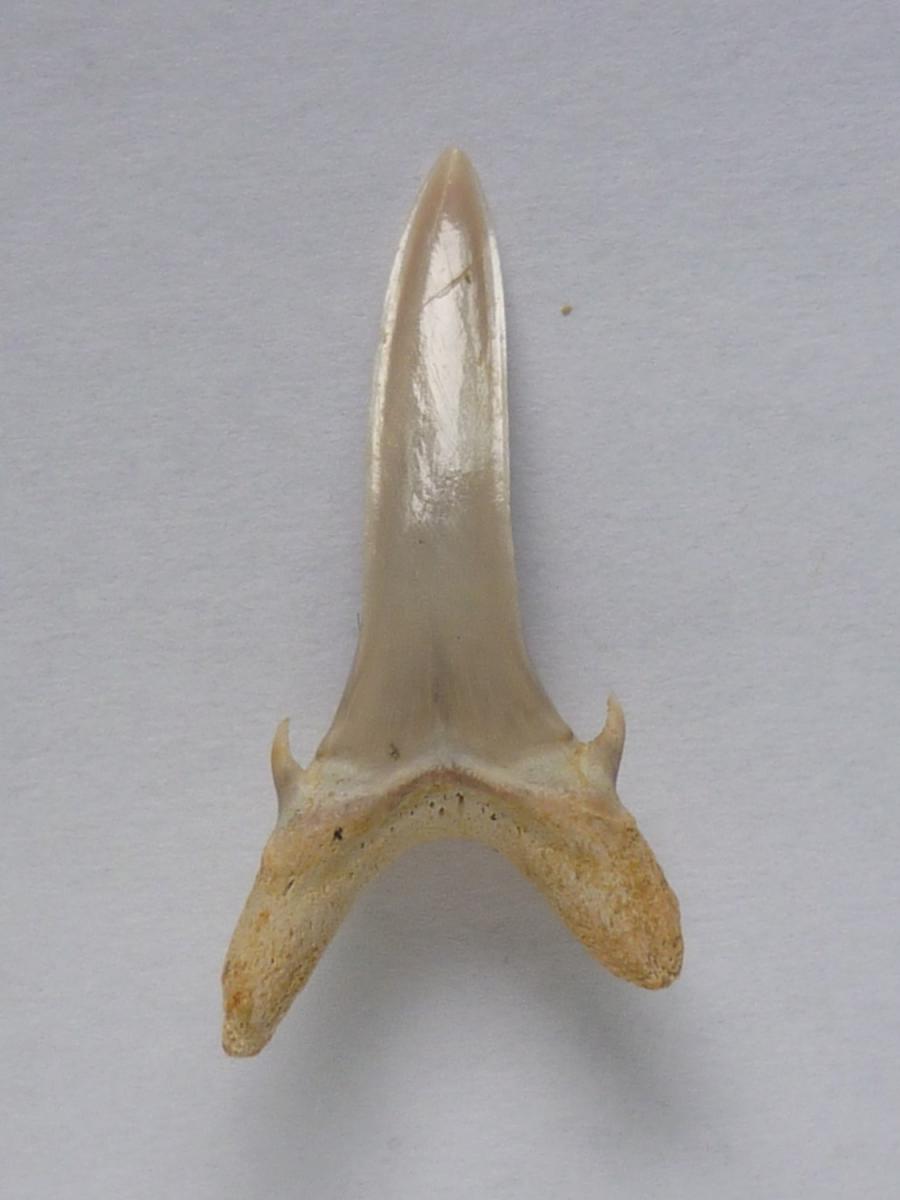

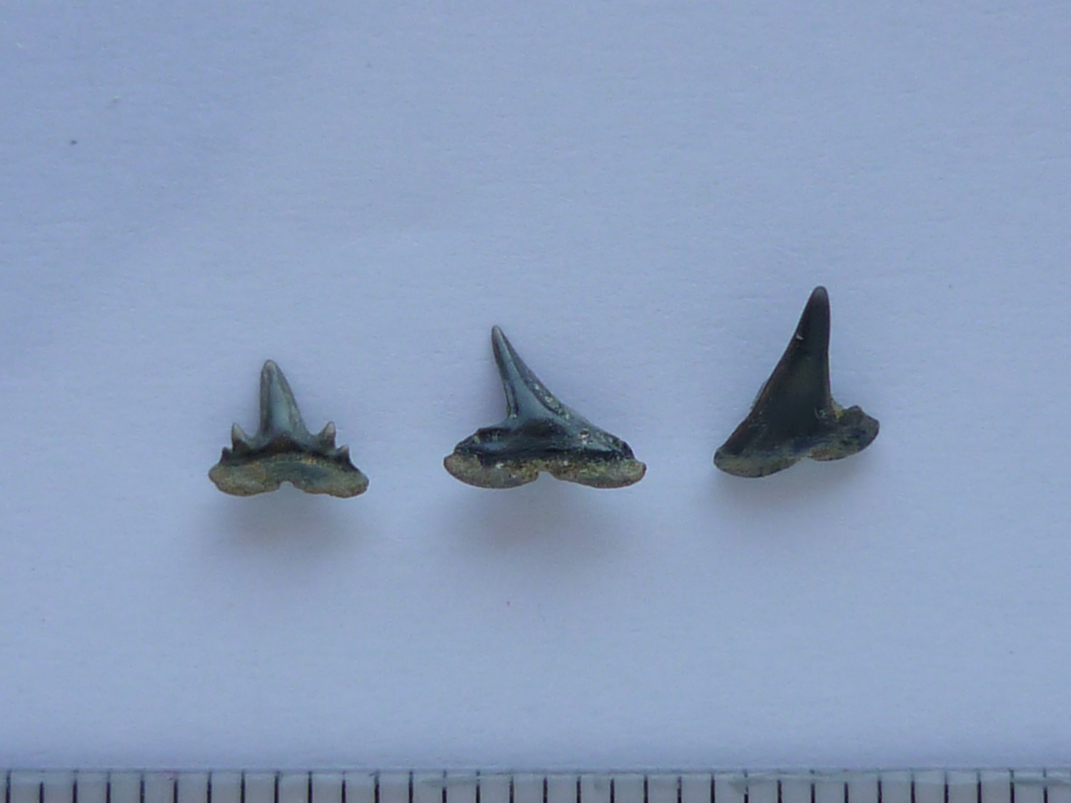

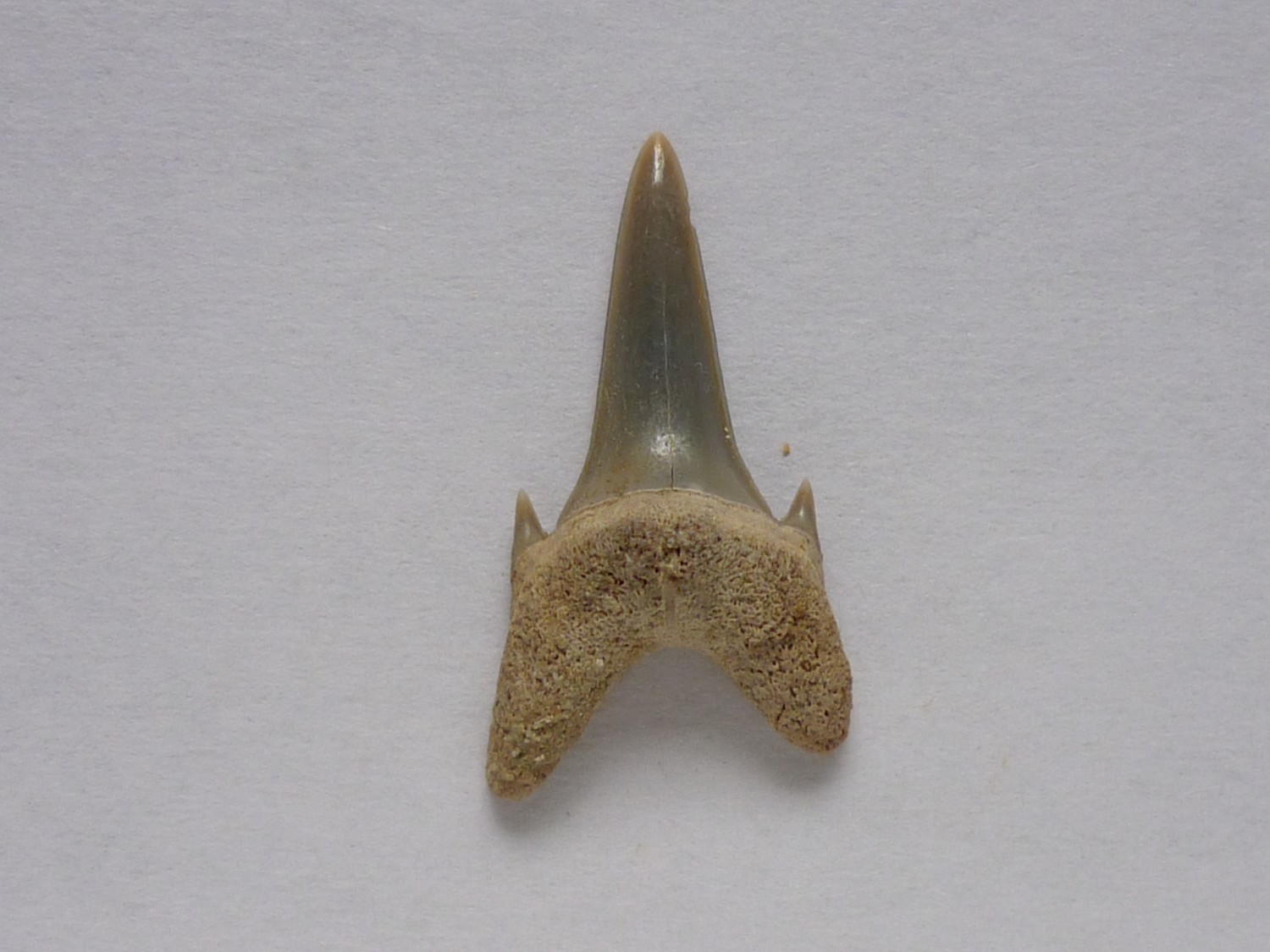

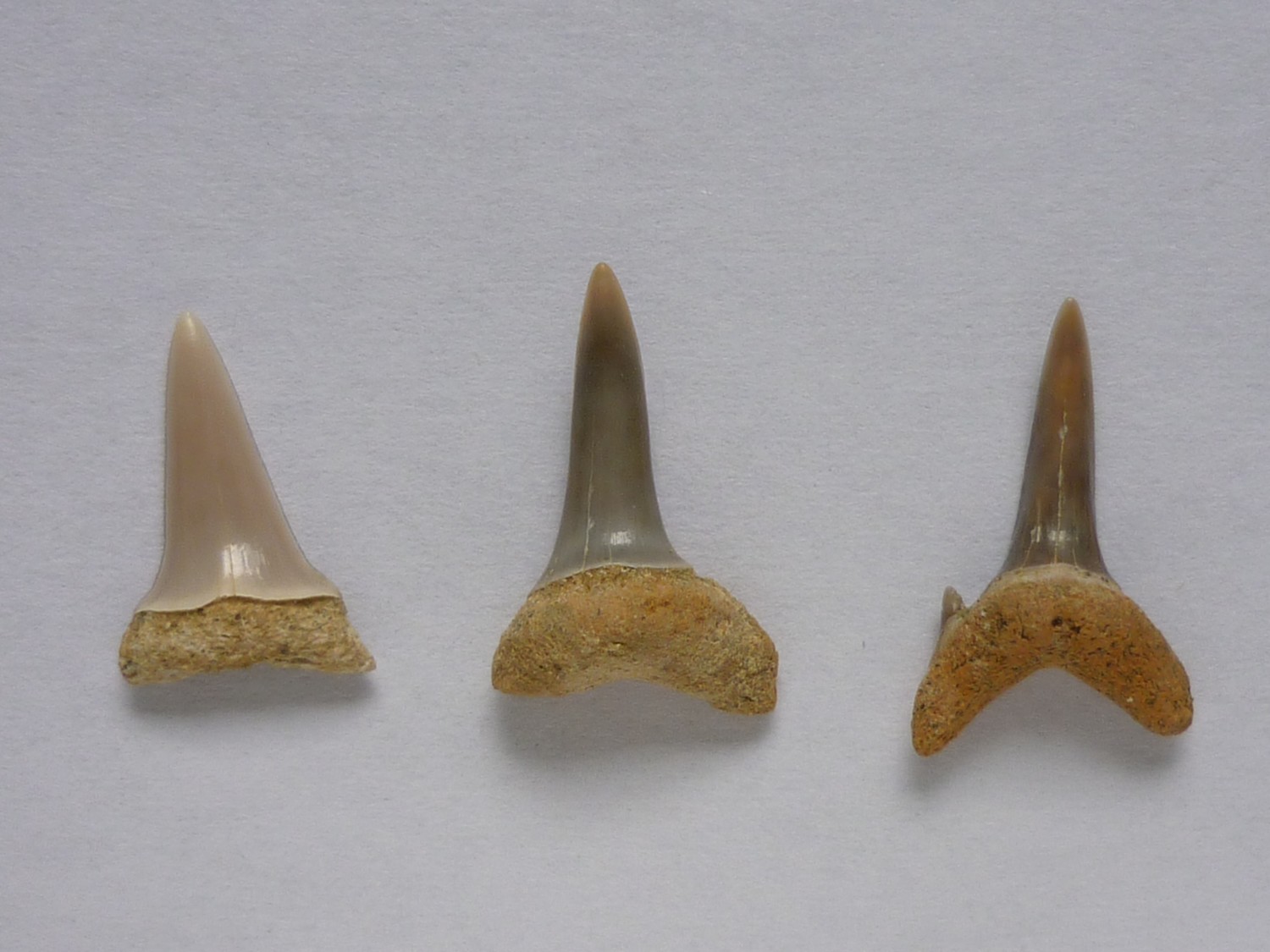

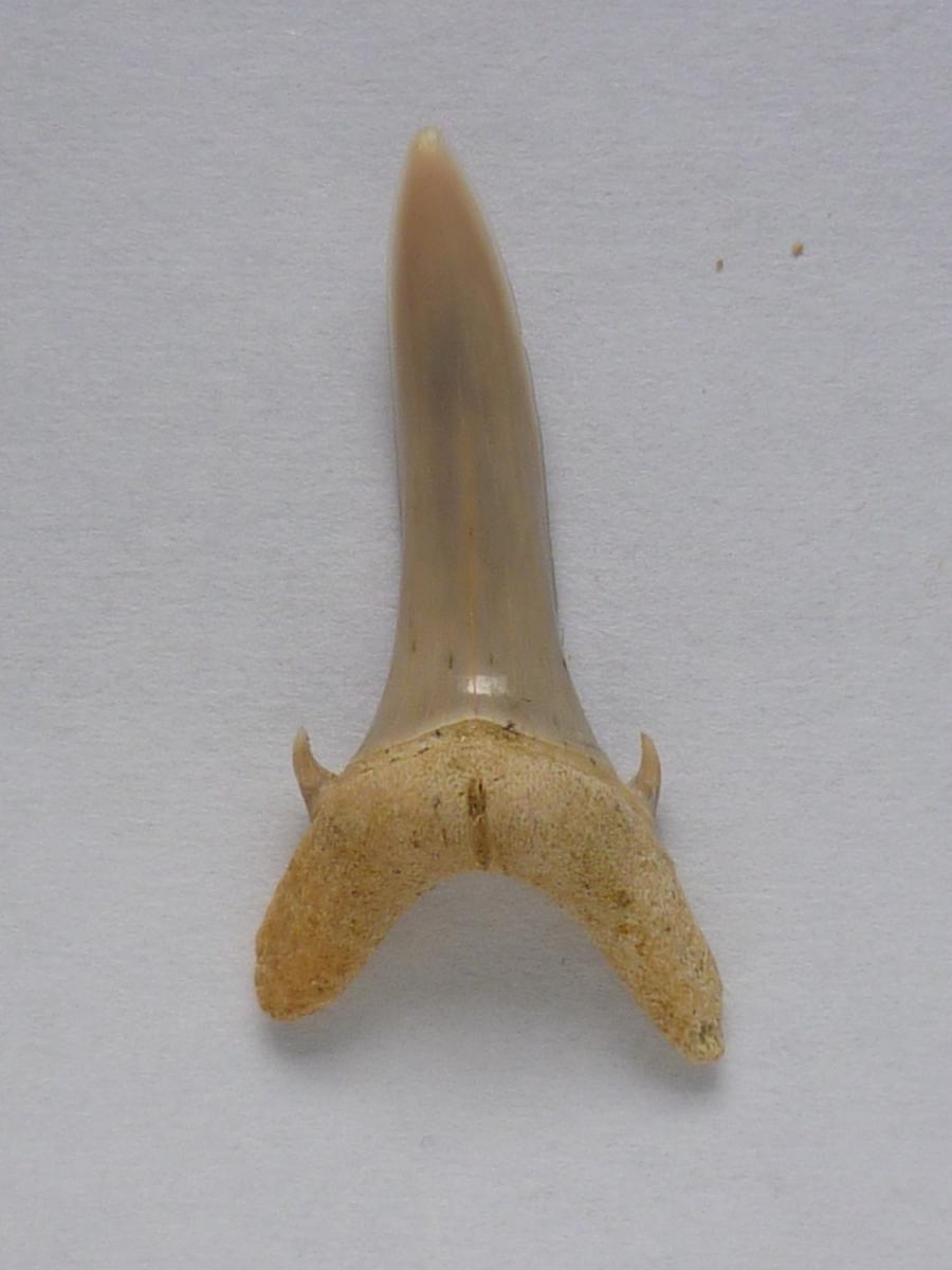

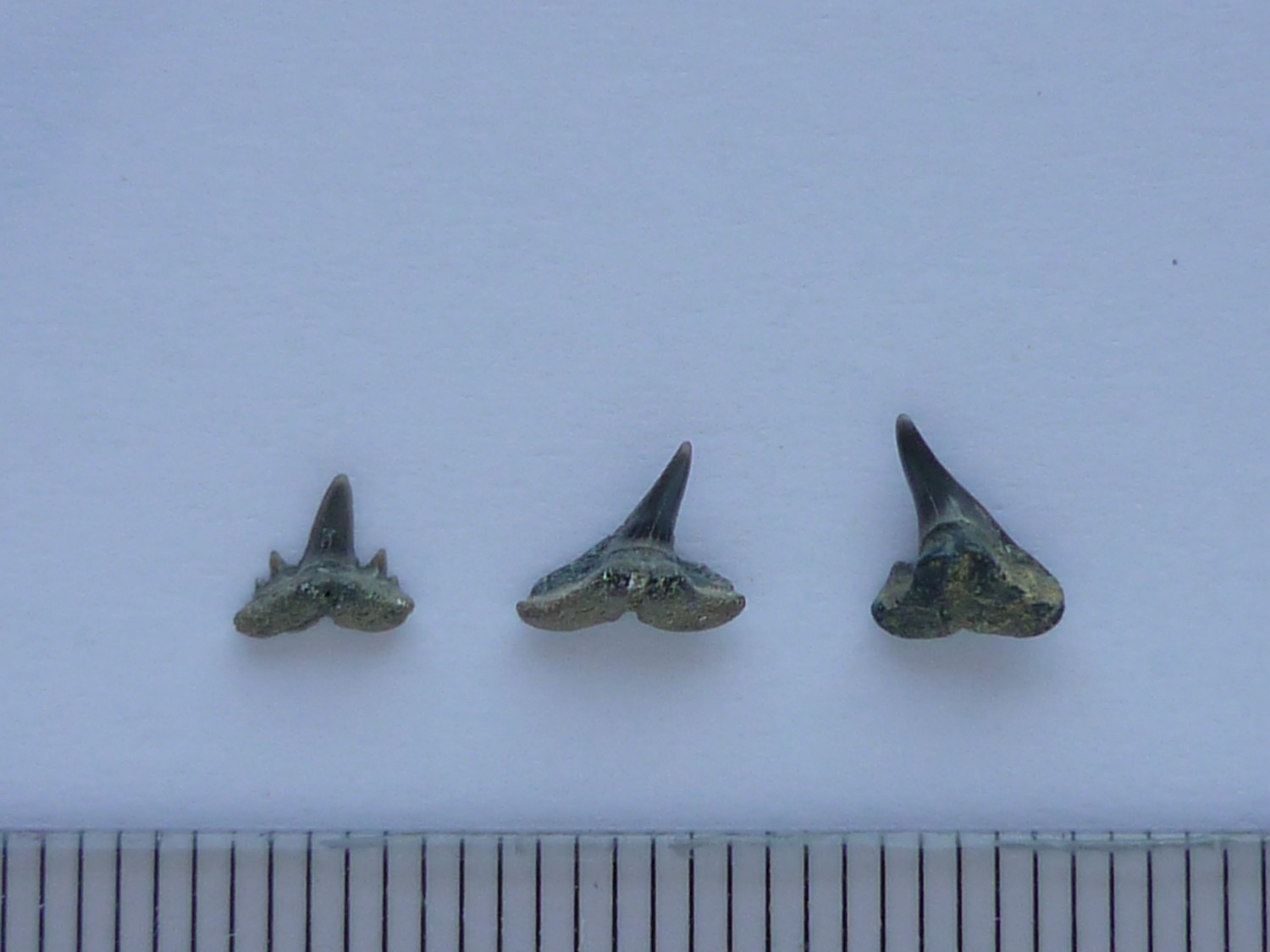

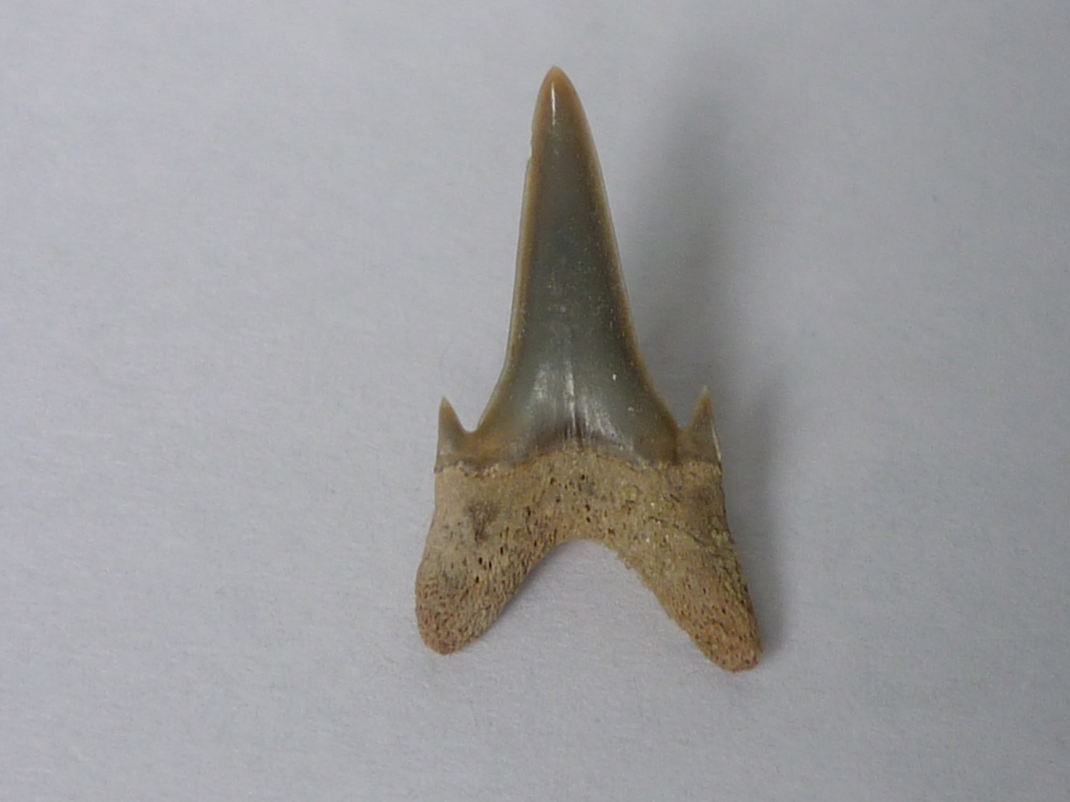

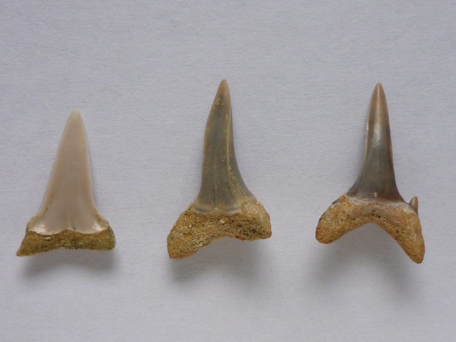

voici quelques dents de requin récoltées vers Clermont de l'Oise, dont je n'arrive pas à identifier les espèces.
La première date du Thanétien et mesure 1,9cm, les suivantes datent du Cuisien et mesurent respectivement 2,7cm,
1,3cm, 1,5cm et 1,5cm.
Merci d'avance !

Pour la première du Thanétien : Glueckmanotodus heinzelini (CASIER, 1967).
Pour la seconde : Carcharias sp.
Pour ces deux formes tu peux verifier sur cette référence :
Cappetta, H. and D. Nolf (2005). "Révision de quelques Odontaspididae (Neoselachii: Lamniformes) du Paléocène et de l'Eocène du Bassin de la mer du Nord." Bulletin de l'Institut Royal des Sciences Naturelles de Belgique, Sciences de la Terre 75: 237-266, 236 pls.
Pour la suite, c'est plus hazardeux vu la préservation des dents. La dernière pourrait appartenir à :
Brachycarcharias lerichei (CASIER, 1946)
Celle de gauche pourrait être Abdounia, et celle de droite Physogaleus. Qu'en pensez-vous ?
Oui cela me semble bien vu.
La première est proche d'Abdounia minutissima et les deux autres s'inscrivent dans la lignée de Physogaleus avec une morphogie comparable à celles de l'Yprésien.
