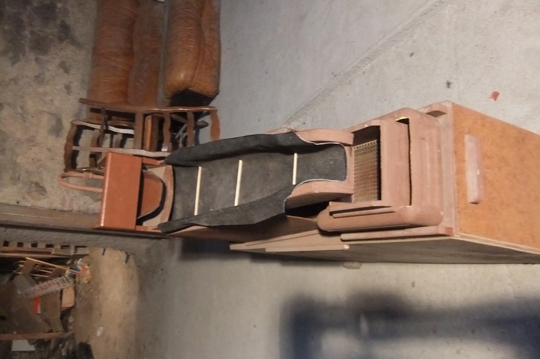

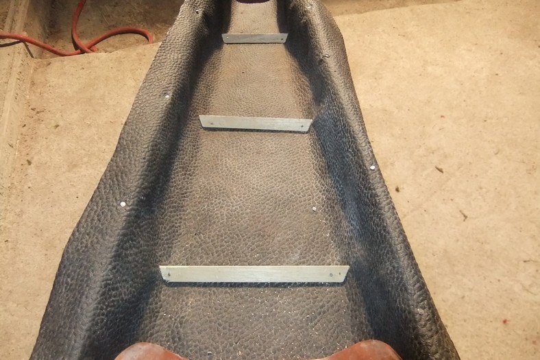

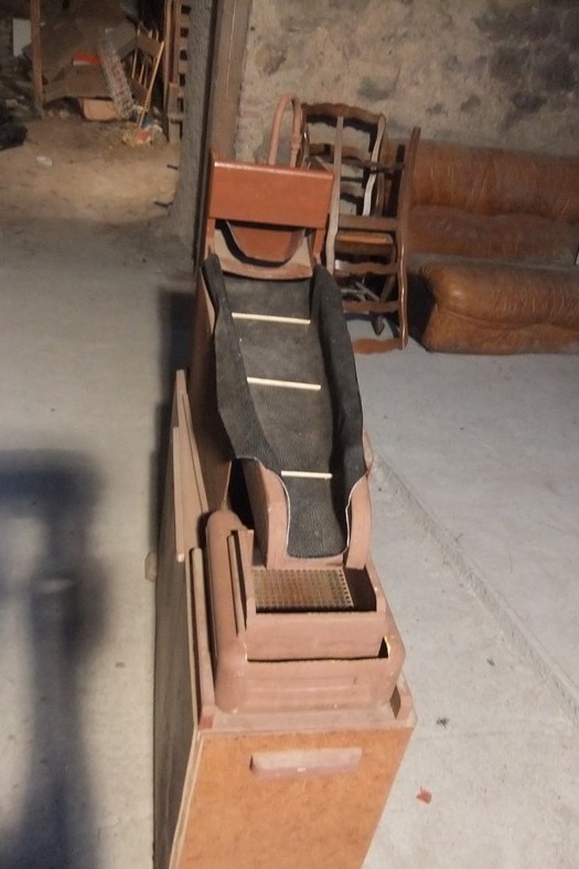

...En passant, une remarque ou interrogation de lecteur qui passe: dans le "tri", c'est la densité qui joue un rôle important, et la moquette a-t-elle un rôle prépondérant par rapport à la déclivité, la vitesse / débit d'eau, etc... ?
Je dirai que c'est la "rugosité" du revêtement qui est posé au fond du sluice qui fait la différence. Car les sables lourds sont au plancher de l'écoulement du mélange eau + sable. Plus il y a d'obstacles, plus les sables lourds peuvent se concentrer. Le débit des deux est tout aussi important, un compromis à trouver avec l'angle du sluice aussi. Habituellement, un angle de 30° est pas trop mal. C'est ce que je fais en pratique hors mise en eau complète. Car là aussi, les sluices immergés et hors eau ont des exigences de fonctionnement différentes au niveau angle d'utilisation...
