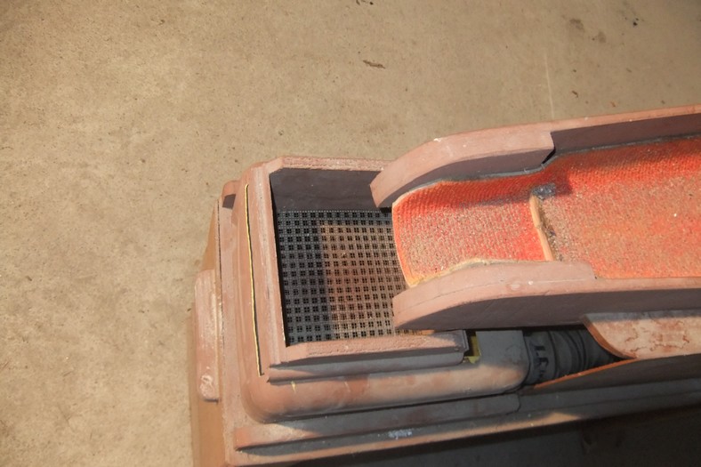

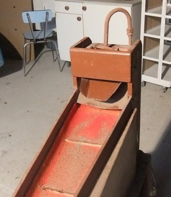

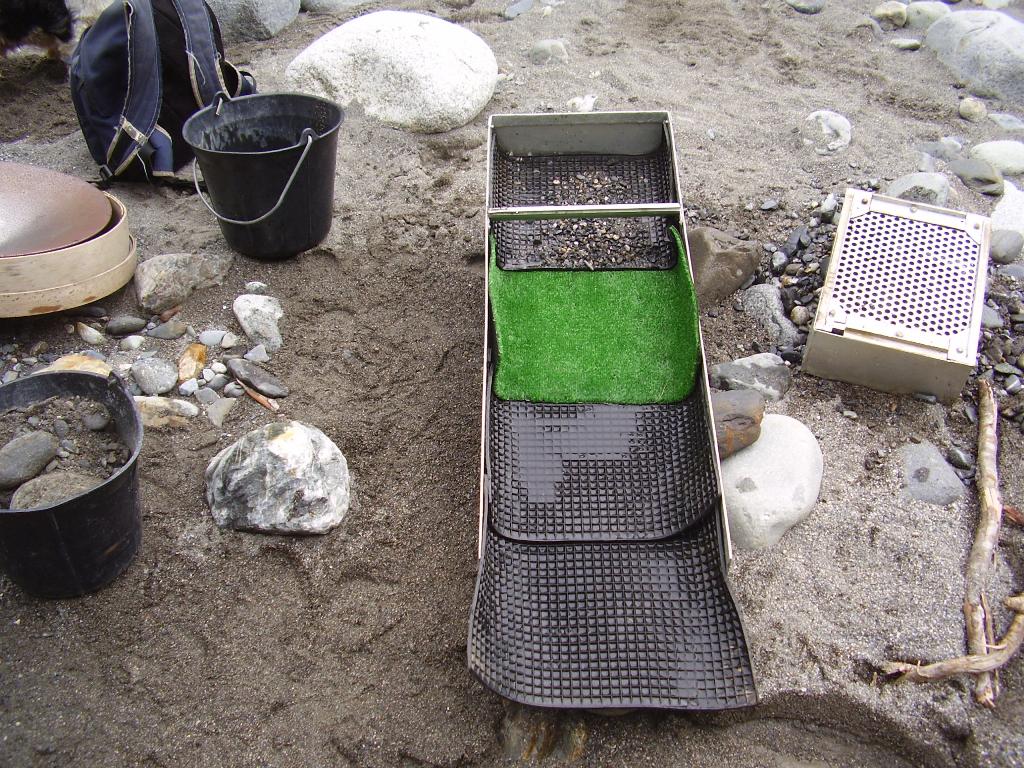

Pas mal comme installation.

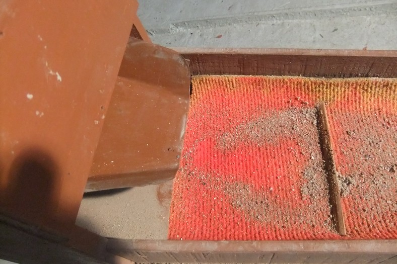

Si ton tapis s'abîme vite, c'est que tu fait tourner ton appareillage avec un sacré débit... Perso, pour quelques centaines de kg de sable par sortie, au bout de 5 sorties, ils sont impeccables... De plus, ton système semble motorisé. Tu es dans quel pays ?
Je te propose de mettre des riffles plus hautes et sur la largueur du canal.

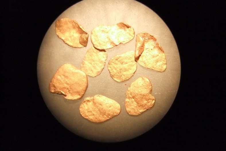

Tes paillettes d'or ressemblent aux "pétales" d'or que l'on trouve dans les fioles du commerce.
Franchement, si ton tapis/tamis s'use tellement, c'est que tu dois engranger un max d'or ! Félicitation !
Bonjour, les paillettes je les ai trouvé dans le Gardon à 2km au nord de Nime.
Pour le tapis, la moquette est trop épaisse et pour ramasser j'ai beaucoup de mal, je dois utiliser une pince à épiler.
Il faut peut être changer de moquette. j'en connais qui ont 3 à 4 rainures et ont un fond plat avant une nouvelle succession de rainures.
En sablière, mes moquettes étaient tellement garnies de sables lourds, au bout de 3 semaines à 1 mois, que je passais un tournevis pour casser les croutes de rouilles qui pouvaient piéger aussi de l'or. De toute façon, il faut bien l'enlever et la nettoyer. As-tu une idée de la période où tu changes tes moquettes, au bout de combien de sorties ?

Revenons à la question de départ...
""je voudrais amméliorer mon tamis, car la moquette s'abime très vite que puis-je faire?""
Perso, ton bricolage est bien fait, c'est mon avis. La moquette que tu utilises est forcément fragilisée par l'utilisation de l'eau pour abîmer sa structure. Mais aussi le sable pour abîmer sa surface en glissant dessus. Il n'y a pas de moquette idéale. Juste des réglages à faire en taille de riffles, de moquettes, de débit d'eau et de graviers.
Eric
Ca me parait un beau travail. pour la moquette, deux possibilités, la moquette "spaghetti", très facile à laver et beaucoup moins facile à trouver (Eric, tu as des adresses ?), ou la moquette "passage fréquent" qui correspond pas mal à ce que décrit Eric et qui est moins chère. Eventuellement un truc sympa, mais que je n'ai jamais essaye perso, le tapis alvéolaire pour voiture.
Claude, c'est bien des vraies paillettes telles qu'on les trouve sur les Gardons.

Bah non Serge, pas d'adresse. J'ai juste fait mes achats chez le St Mac... du coin. On pouvait y voir de la moquette gazon et parfois spaghettis. Pour ce qui est des moquettes alvéolaires... j'ai ma manière de faire...
Sachant que la moquette verte n'est qu'une possibilité et que les essais sont plus parlant que les discours.

Ayant bricolé un sluice il y a des années, je peux faire quelques remarques :

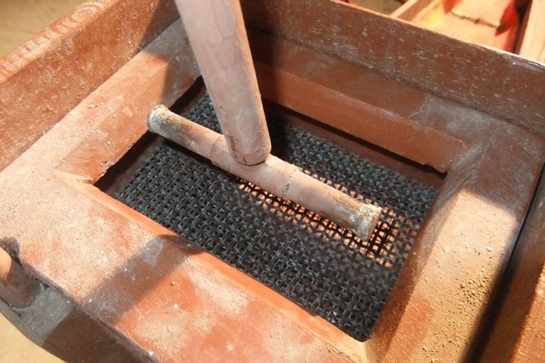

- en disposant, en amont du sluice, un système permettant le débourbage ("long tom") avec une grille à trous de 5 mm, on peut éliminer les "gros" cailloux qui sont les plus dommageables à l'état de la moquette (on risque d'éliminer aussi les pépites de taille supérieure à 5 mm, mais elles sont peu fréquentes (je n'en ai jamais trouvé) et facilement visibles),
- comme "moquette", j'utilise des tapis de sol de voiture qui, d'une part, sont très résistants à l'usure et, d'autre part, on des "poils" en rangées (disposées perpendiculairement au courant) récupérant bien les plus fines paillettes,
- les moquettes sont plaquées à la tôle par du métal déployé maintenu par des coins en bois opposés par paires de chaque côté et simplement rentrés "en force" entre cette "grille" et un rebord replié vers l'intérieur au sommet de la paroi latérale du sluice (je ne sais pas si me fait bien comprendre ?),
- d'une part le métal déployé retient de plus grosses paillettes, d'autre part le système est facilement démontable, ce qui permet de retirer les moquettes à la fin de chaque journée de travail,
- dans la partie amont du sluice, j'ai 3 riffles en tôle de 10 mm de haut (NB : un technicien du BRGM m'a expliqué un jour que la hauteur des riffles doit faire environ 10 fois le diamètre des minéraux que l'on espère récupérer : en France, les grains d'or dépassant 1 mm d'épaisseur sont assez rares, s'pas ?),
- comme les moquettes sont facilement amovibles, je peux les "laver" dans une bassine d'eau en les roulant sur elles-même (une fois en commençant par un bout, une deuxième fois en commençant par l'autre) avec toujours les poils à l'extérieur : le fait de les disposer ainsi en "rayons" les écarte et permet aux paillettes de sortir des poils et de tomber dans la bassine (toujours travailler dans l'eau !),
- le minerai ainsi récupéré est ensuite concentré encore avec une simple batée, en faisant attention de conserver tout le culot de minéraux lourds pour éviter la perte des paillettes les plus fines,
- le résultat est séché, passé sur une colonne de tamis (1 mm, 500 µ, 250 µ, 100 µ), chaque fraction est débarrassée de ses minéraux magnétique à l'aide d'un aimant ventouse puis encore concentrée dans l'eau savonneuse avec une mini-batée, puis rincée, séchée à nouveau et il reste le travail fastidieux de retirer chaque paillette à la pince à épiler pour les plus grosses, au pinceau fin pour les autres...

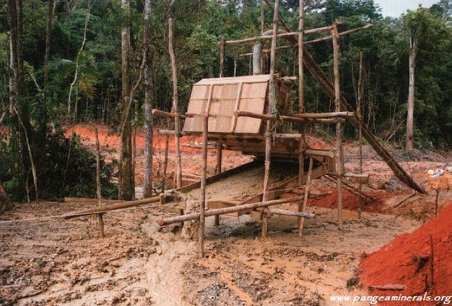

Effectivement, de tres bons conseils de la part de MLNW! Je n'ai jamais vraiment pratiqué, mais j'ai vu des gens pratiquer.
En Guyane notamment, les orpailleurs utilisent ce genre de systeme, relativement efficace...
