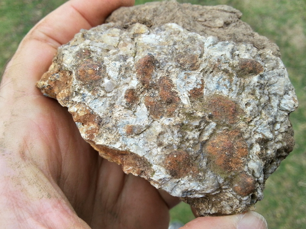

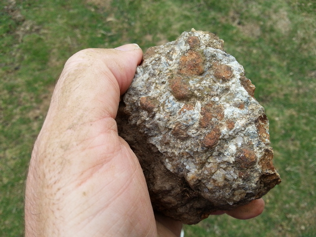

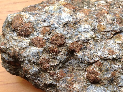

Prokofiev Posté(e) 13 août 2013 Signaler Posté(e) 13 août 2013 Bonjour, En ballade avec ma petite famille au Mont Ursuya dans le Pays Basque Français, je suis tombé sur pas mal de roches, près du sommet, comme celles ci-dessous, avec ce qui ressemblerait, selon moi, à des grenats. Me trompe-je ? Citer

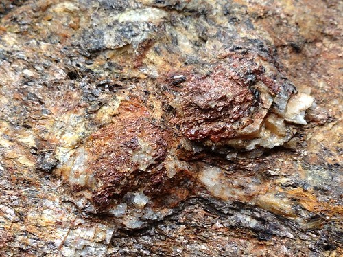

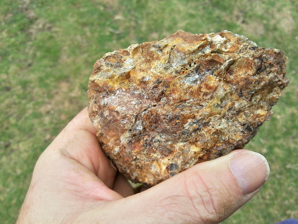

Prokofiev Posté(e) 13 août 2013 Auteur Signaler Posté(e) 13 août 2013 Et quelle est cette matrice ? Je vous poste le verso de la pierre en question : Citer

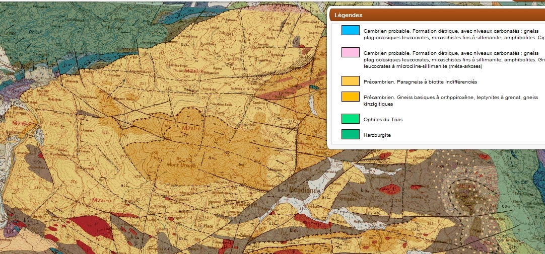

Prokofiev Posté(e) 13 août 2013 Auteur Signaler Posté(e) 13 août 2013 Enfin, je suis tombé sur une video Youtube qui disait que le Mont Ursuya avait des roches du précambrien, jusqu'à -1,5 milliards d'années. Intéressé je suis allé, comme un grand, sur Infoterre et vu ceci. Les couleurs entre la carte et la légende ne correspondent pas pile poil. mais si c'est le cas, mon caillou pourrait-il dater du précambrien ? Le lieu de la trouvaille est en plein dans le beige foncé du sommet. Serait-ce une "Leptynite à grenats" ? Merci à vous !! Alexis Citer
trenen23 Posté(e) 13 août 2013 Signaler Posté(e) 13 août 2013 Sur ce que tu montres, ça correspondrait à des gneiss kinzigitiques, sachant que c'est dur à dire comme ça sur photo, c'est du pur feeling pour avoir croisé ces roches (trop foncé et chargé en micas pour leptynite). Serge Citer
grenadof Posté(e) 14 août 2013 Signaler Posté(e) 14 août 2013 Ça ressemble bien à des grenats de coupe, ils sont cités dans les rapport du brgm t'en a trouvé plusieurs morceaux ? t'as vu des facettes ou tout est érodé ? Citer

Prokofiev Posté(e) 14 août 2013 Auteur Signaler Posté(e) 14 août 2013 Ça ressemble bien à des grenats de coupe, ils sont cités dans les rapport du brgm t'en a trouvé plusieurs morceaux ? t'as vu des facettes ou tout est érodé J'en ai vu plusieurs morceaux carrément sur le sentier qui mène au sommet, ils sont faciles à trouver, on marche dessus. Certains sont petits, ceux-là en photo sont les plus gros. Malheureusement, ils sont très érodés et je n'en ai pas vu un seul avec ses facettes. Cela dit, c'était une balade familiale donc je ne n'ai pas pris ne temps de bien chercher. Citer

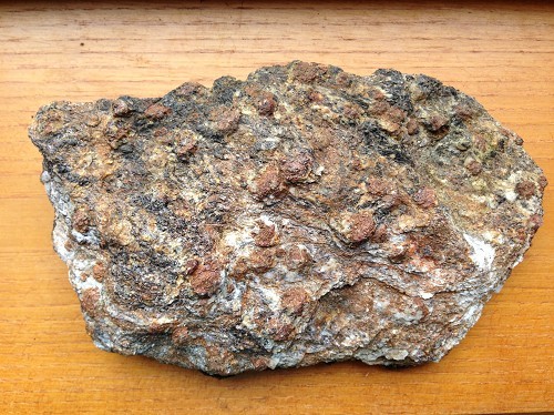

bouchon Posté(e) 19 août 2013 Signaler Posté(e) 19 août 2013 Bonjour Suis de retour de ma sortie sur l'Ursuya... Très belle rando,et les grenats sont bien vers le sommet! Par contre,comme pour Prokofiev,ils sont très érodés et en très mauvais état. Sur place,j'ai ouvert une pierre en deux,et il n'y a que de la rouille,le grenat avait l'air "dissous". Bientôt des photos Citer
bouchon Posté(e) 19 août 2013 Signaler Posté(e) 19 août 2013 Voilà quelques photos des fameux grenats... Je ne pense pas qu'ils soient sur shiste,si quelqu'un pouvait confirmer... Les cailloux brillent beaucoup,je pense à de la pyrite. Citer
Prokofiev Posté(e) 20 août 2013 Auteur Signaler Posté(e) 20 août 2013 Tout pareil que les miens. Tu les as trouvés facilement ? Dommage qu'ils soient si érodés. Citer
bouchon Posté(e) 20 août 2013 Signaler Posté(e) 20 août 2013 Oui,c'était sur le chemin... Dommage,on a quelques millions d'année de retard! Il n'y a que de la rouille à l'intérieur Citer
