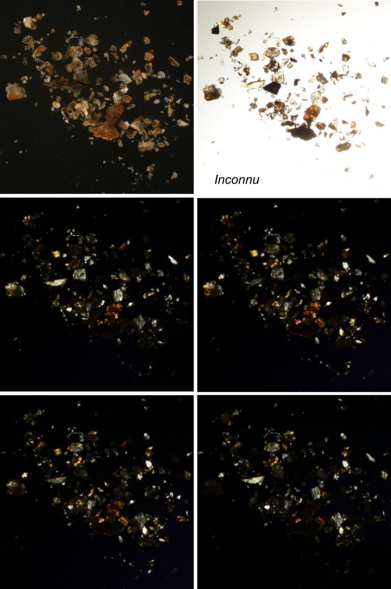

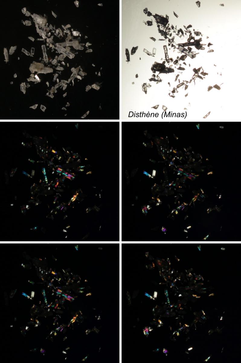

Next, ta référence sur les lames minces tombe à pic. J'étais justement entrain d'essayer d' analyser des minéraux pulvérisés en lumière polarisée et je me demandais si ce n'était pas débile.
La procédure n'est pas aussi élaborée que celle de Pachy mais elle donne quand même des résultats.
Je prends un petit fragment du minéral à tester, je le broie entre deux bouts de corindon jusqu'à obtenir une poudre translucide que je pose sur une lame de verre (je n'ai pas rajouté d'huile comme Pachy, je suppose qu'il faudrait un truc genre baume du Canada) et ensuite je passe le montage en lumière polarisée et analysée. Bien sur, on ne contrôle pas l'épaisseur et les cristaux ont tendances à s'aligner selon les plans de clivage mais on voit quand même des différences.
Voici un essai comparatif entre ce qui pourrait être de la sillimanite et un disthène du Minas.
Chaque série comprend 6 fois la même vue sous 6 éclairages différents: éclairage normal, rétroéclairage puis lumière polarisée selon 4 angles différents. Pour chaque vue, le champ est de 5x5 mm.
Le disthène passe par toutes les couleurs de l'arc-en-ciel alors que l'échantillon conserve sa coloration ocre quel que soit l'éclairage...
Il ne manque plus qu'un échantillon de sillimanite dûment authentifié pour conclure mais je n'ai pas ça sous la main.
Est-ce que j'ai raté quelque chose?

la démarche reste valable, of course puisque les propriétés optiques restent identiques même sur du pulvérulent.
Reste à voir que les lames ont une épaisseur standard pour déterminer correctement les minéraux à partir des couleurs. Ce qui n'est pas évident à réaliser sur du pulvérulent pour les plus gros grains, SAUF à travailler sur avec de la résine et réaliser un polissage avec de la poudre fine de corborundum.
Si notre "inconnu" allias possible sillimanite est celui de gauche, effectivement cela donne une distinction avec le disthène (à droite).
