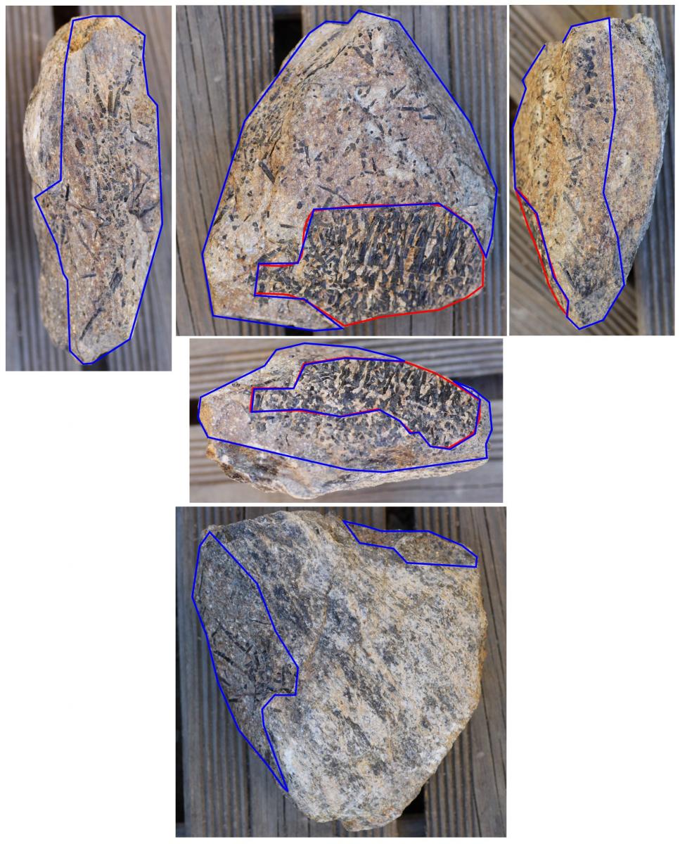

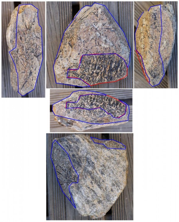

mr42 Posté(e) 5 septembre 2013 Auteur Signaler Posté(e) 5 septembre 2013 Comme promis, voici un descriptif un peu plus systématique. Un petit montage pour avoir une vue d’ensemble du caillou. Il est vaguement triangulaire, les côtés mesurent de 12 à 14 cm, on doit tout voir avec 5 photos. Ensuite, j’ai délimité 3 parties qui présentent des aspects bien distincts.La partie A, entourée en rouge qui est celle du plaquage.La partie B, intermédiaire entourée en bleu.La partie C, tout ce qui n’est pas entouré. Densité globale du caillou : 2,80 à 2,85. Citer

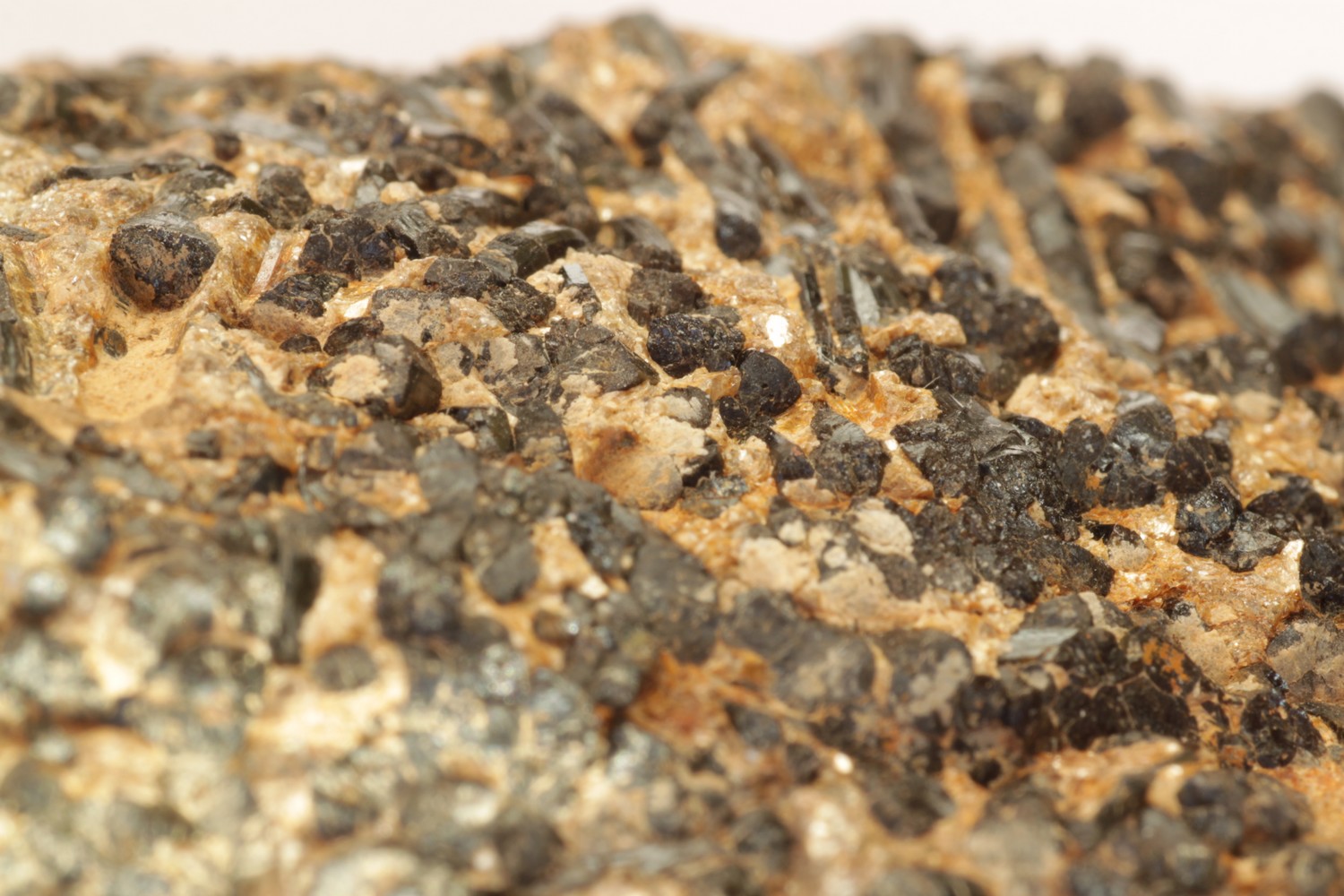

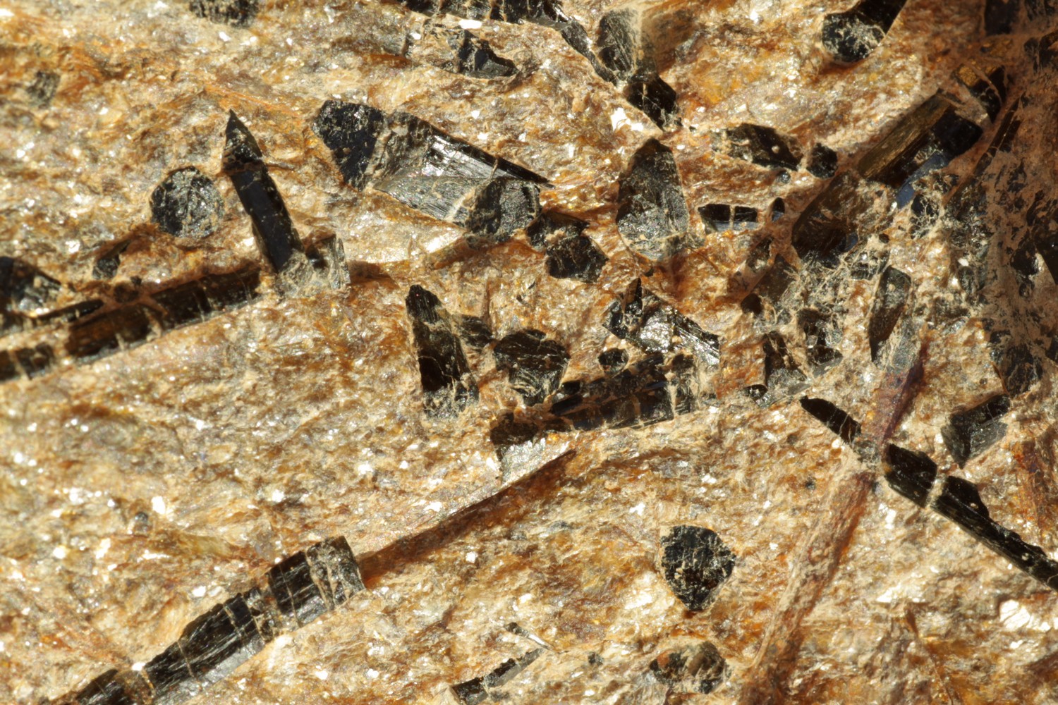

mr42 Posté(e) 5 septembre 2013 Auteur Signaler Posté(e) 5 septembre 2013 La partie A, présente une densité maximum de cristaux noirs ayant à peu près la même orientation. La taille des cristaux noirs est assez régulière, 1 à 2 cm de longueur, 1 à 2 mm de diamètre. Ils semblent généralement automorphes mais présentent beaucoup d’irrégularités du fait qu’ils sont en contact les uns avec les autres.Comme déjà dit, la dureté est supérieure à 6, certains ont des faces latérales cannelées, ils sont souvent tordus et fracturés. Aucune terminaison visible. Entre les cristaux, on ne voit que du mica de couleur claire parfois teinté de rouille. Le mica a clairement rempli les espaces autour des cristaux noirs. J’ai déjà montré une photo de détail de cette partie dans le message #2. En voici une autre prise dans l’axe des cristaux, la largeur de champ est de 20 à 25 mm. Citer
mr42 Posté(e) 5 septembre 2013 Auteur Signaler Posté(e) 5 septembre 2013 La partie B où les cristaux noirs sont moins nombreux. Ils sont plus irréguliers en dimensions et d’orientation aléatoire. La matrice est à grain très fin (moins d’1 mm) on y voit surtout du mica blanc, il y a peut-être autre chose de plus résistant mais ce n’est pas facile à identifier.Photo de détail, largeur de champ : 20 à 25 mm. Citer

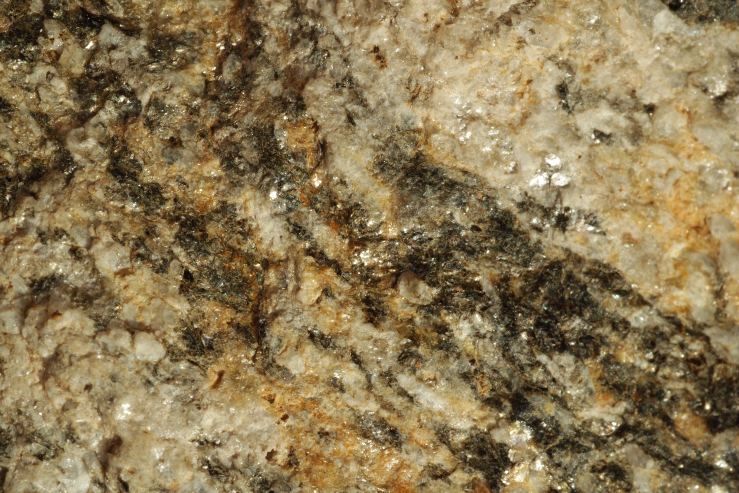

mr42 Posté(e) 5 septembre 2013 Auteur Signaler Posté(e) 5 septembre 2013 La partie C où on voit quelques rares cristaux noirs analogues aux précédents. Sinon, ça ressemble plus à une migmatite ou à un gneiss, je ne suis pas certain de bien faire la différence entre les 2. On y voit du mica noir et du blanc, du quartz gris parfois assez limpide. J’ai plus de mal avec les grains blancs, ils sont plus ou moins friables : il y a probablement de la muscovite avec peut-être du feldspath. Les grains sont fins (de l’ordre du mm) mais moins que dans la matrice de la partie B.Photos de détail, champ : 20 à 25 mm. Citer

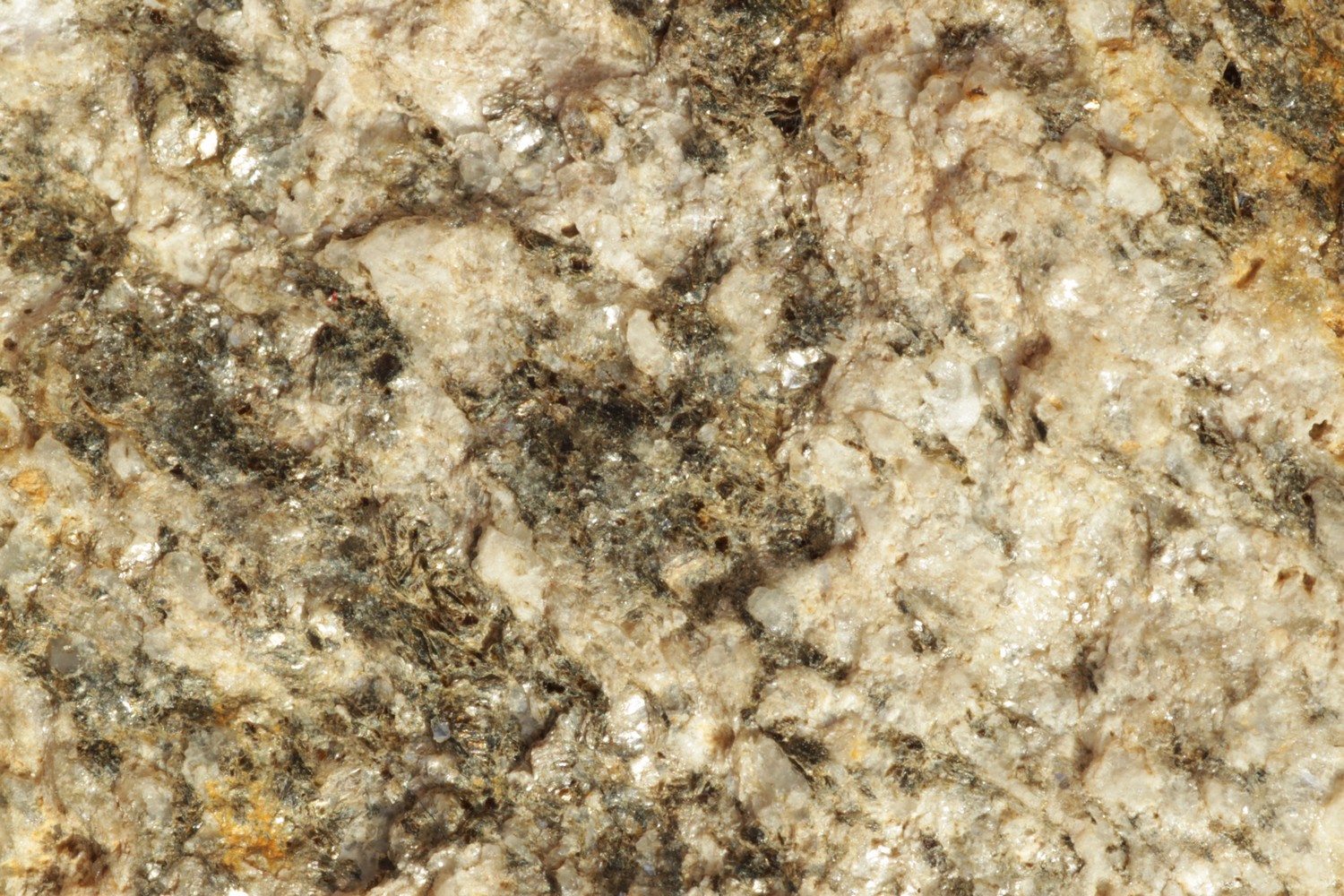

Next50MY Posté(e) 5 septembre 2013 Signaler Posté(e) 5 septembre 2013 Merci pour ce descriptif. Beaucoup de mineraux clairs, sans doute feldspaths... 'DétailC2.jpg' Une bonne tête de gneiss souligné par biotite et muscovite si on considère le contenu mineralo mais pas le plus typique concernant la texture. Quartz pas évident... Pas de clivage à 120 deg sur les baguettes noires, qui paraissent un peu translucides. Un ouvrage de mineralo signale que les tourmalines sont frequemment vrillees exactement comme dans ton cas. Je trouve toujours pas évidente les striations longitudinales et les cassures conchoidales, peut être du clivage longitudinal. L'eclat n'est pas terrible pour des tourmalines, mais ça peut s'expliquer par les fracturations postérieures... Les autres cailloux du talweg ? Citer
Stoof Posté(e) 6 septembre 2013 Signaler Posté(e) 6 septembre 2013 Merci pour le descriptif ! Donc il apparait que de la zone C à la zone A, donc du gneiss au placage, on observe une disparition des feldspaths et des biotites, et l'apparition des tourmalines. Ça me plait bien Citer
mr42 Posté(e) 6 septembre 2013 Auteur Signaler Posté(e) 6 septembre 2013 Quartz pas évident... Si, il y a du quartz dans la partie C. Ce n'est pas évident sur les photos mais à la bino c'est assez net. Les autres cailloux du talweg ? J'en ai rapidement parlé dans mon dernier message mais je n'ai pas gardé d'échantillon. Les cailloux sont en majorité du granite. Quelques morceaux de quartz avec parfois des petits cristaux bien formés, des paillettes de muscovite qui traînent un peu partout et de rares tourmalines toujours associées à du quartz. Donc il apparait que de la zone C à la zone A, donc du gneiss au placage, on observe une disparition des feldspaths et des biotites, et l'apparition des tourmalines. Ça me plait bien Je pense que les zones A et B sont assez semblables. C est différente: c'est la seule à contenir du quartz et de la biotite et peut-être des feldspaths. J'ai l'impression que C est une formation assez classique qui sert d'encaissant à un truc plus bizarre. Citer

Next50MY Posté(e) 9 septembre 2013 Signaler Posté(e) 9 septembre 2013 C'est surtout les tourmalines qui évoquent le contexte filonien. L'idée de départ de Serge et Eric tient debout. Mais il faudrait voir si on n'aurait pas de la tourmaline dans du metamorphise regional qui proviennent d'autre réactions, c'est souvent signalé en biblio. Mais qui connait des cas concrêts ? Citer
mr42 Posté(e) 9 septembre 2013 Auteur Signaler Posté(e) 9 septembre 2013 Pour le quartz, il va falloir que je reprenne des photos mais à la lumière du jour ce sera mieux. Next, sur quoi te bases-tu pour dire que ce sont des plagioclases? Lames minces, HF, vous surestimez les moyens dont je dispose... Si l'un d'entre vous pouvait voir la bête ça éclaircirait certainement le débat. Vous arrive-t-il de passer en région parisienne? Citer

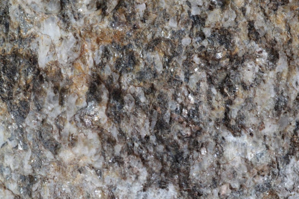

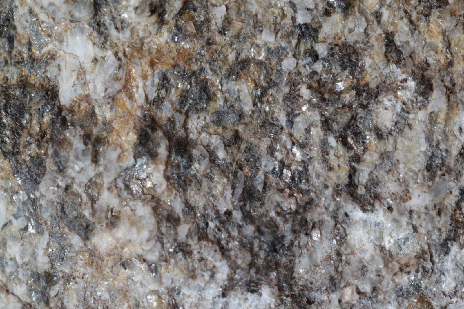

Next50MY Posté(e) 10 septembre 2013 Signaler Posté(e) 10 septembre 2013 Les plagioclases se distinguent des quartz grace aux zonages blancs et translucides, à l'éclat différent de celui du quartz et au clivage qui donne un reflet que l'on voit bien ici.Sur une photo on peut confondre avec des paillettes de muscovite ici, on a du mal à voir pour les faces les plus brillantes. En effet si on a l'echantillon dans les mains, on peut mieux evaluer.Le quartz lui a une cassure grasse sans clivage, on distingue quelque grains et pour une composition pegmatitique ou aplitique il faudrait en observer beaucoup plus!Si tu as accès à un sonde gamma ray portative (quelques forumeurs en ont une) tu pourras comparer la radioactivité naturelle avec des échantillons de pegmatite et verifier si les felspaths sont potassiques. Visuellement on ne voit pas de perthite. La biotite devrait reagir.Les alternances blanches et claires (anisotropie) et la foliation grossière reste le principal souci pour ranger la bete dans la case filon.Si on avait un panel d'affleurements du secteur on pourrait peut etre trouver un analogue. pour être concrêt tu peux explorer le secteur au Sud à à l'Est de Thiers qui offre des affleurements avec une concentration des différentes formes de filons : pegmatites, aplite, microgranite, kersantite, des breches de failles, et des granites divers; par ex affleurements identifiés sur google street au Sud - Sud Est du lieu dit " les Belins" sur d'anciennes carrières. extrait IGN secteur Thiers_inf terre BRGM.tiff Regarder également la possibilité que ce soit une zone de cisaillement ductile qui est décrite dans les zones de failles affectant les migmatites ou les filons. Des cas similaires à celui sont décrits en biblio avec des étirements et des rotations de minéraux. Les biotites peuvent cristalliser au cours de ces cisaillements affectant des zones filoniennes puisqu'on en trouve fréquemment dans les mylonites, ce qui permettrait d'expliquer à la fois l'anisotropie et les torsions de tourmaline. http://geolfrance.brgm.fr/revues/articles/GF6-1-2001.pdf => l'hypothèse d'Eric en fin de compte ! http://www.geoforum.fr/topic/26859-tourmaline-et-mica/page-2#entry457625 Citer
mr42 Posté(e) 10 septembre 2013 Auteur Signaler Posté(e) 10 septembre 2013 Il y a peu de quartz et il est réparti irrégulièrement. Sur cette photo il y en a. Je ne sais pas si ça vaut la peine de se lancer dans des essais lourds pour un caillou dont on ne connait pas l'origine. Retrouver l'origine prendra beaucoup de temps sans certitude d'y arriver et je ne pense pas retourner dans le secteur avant le printemps. D'ici là, la seule avancée serait de montrer l'objet à quelqu'un de compétent. Si vous avez l'occasion de passer par Paris, faites moi signe. Citer
Next50MY Posté(e) 11 septembre 2013 Signaler Posté(e) 11 septembre 2013 C'est le bon grossissement: 40 % plagioclase, 40 % biotite, 5 % muscovite à confirmer, 5 % quartz à confirmer, 10 % de minéraux noirs et sombres dont tourmalines probables visibles sur autres faces de l'échantillon. D'autres vues au même grossissement. Composition très particulière : les possibilités sont restreintres. Quand je passerai dans ce secteur j'irai examiner de près les nombreux affleurements identifiés dans le secteur de Thiers. A+ Citer
