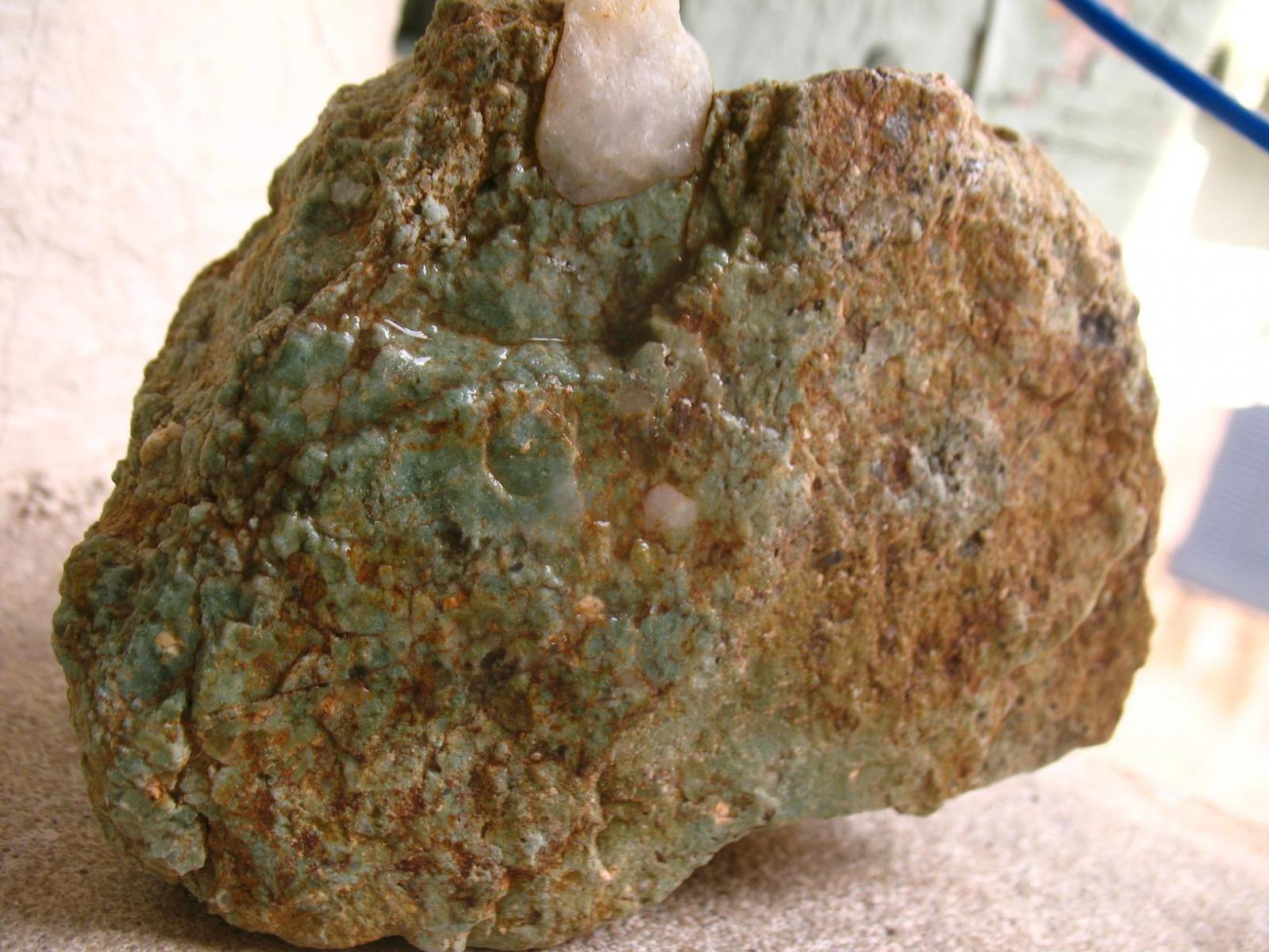

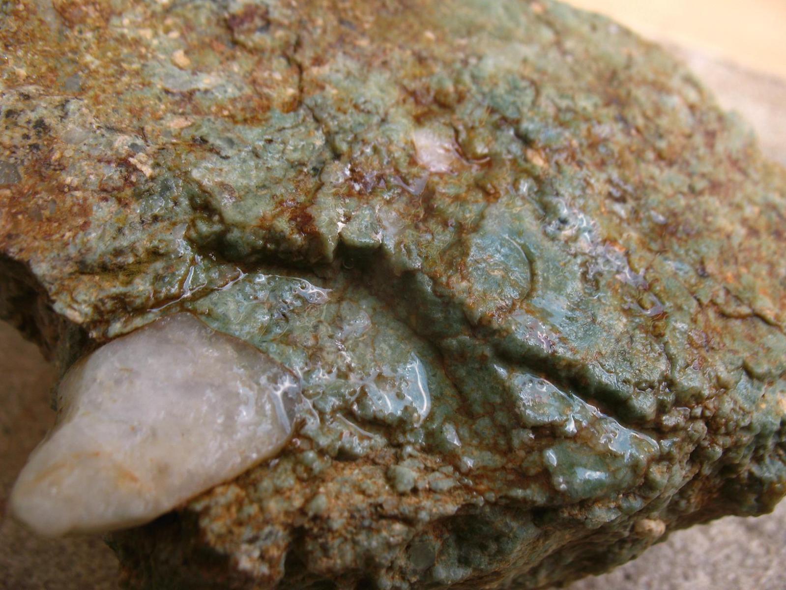

Lors de mes balades autours d'anduze j'ai trouvée cette roche bleuté/ bleu turquoise/ voire legerement verte.
Elle provient d'une halde d'une des anciennes mines où se trouve les hippies.
N'étant pas une "minéraleuse" je ne saurai dire la dureté etc etc .
Avez vous malgré tout une idée ?

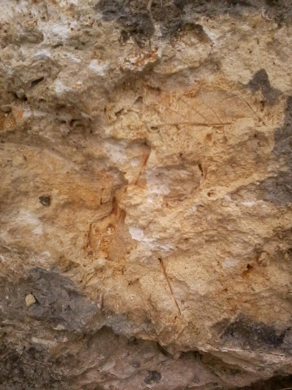

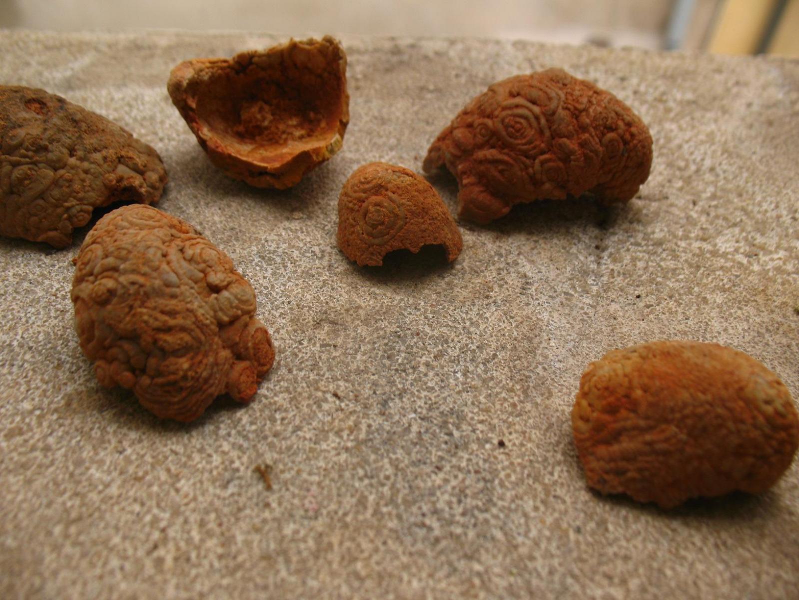

et une derniere question, plus paléo: de quand date les tufs provenant de la "naissance" des sources ? car j'y est trouvé ce genre de feuilles et des coquilles d'escargot comme les actuel

A première vue il pourrait s'agir d'un conglomérat avec des éléments de socle ancien dont des débris de socle altéré de couleur vert clair.
Pour le travertin, il n'y a pas d'âge spécifique pour ce type de faciès sauf si tu parviens à déterminer l'age des fossiles, sans doute âge Tertiaire ou Quaternaire ... ou quelques années.

Pour les gastéropodes pas évidents, je n'ai jamais observés des exemplaires striés comme celui-ci.

Pour le tuf , j'ai enfin eu acces au notice geo d'anduze via le net ( infoterre ne me donnait pas les notices) :
Tufs. Ces dépôts calcaires formés à l'émergence des sources occupent de faibles
surfaces près d'Anduze,[ ...].
La roche est vacuolaire, celluleuse, de couleur gris jaunâtre et renferme quelques débris de végétaux actuels.
Ok, mais dans la notion de actuel, actuel comment ? car au dessus des ces formations ou tres pres il y a eu des trouvailles paléolithique/ néolithique, donc plus de 9000 ans ?
Pour le gasteropode cela me fait pensé à la Bythinelle .
OK trouvé : Saint Félix. Il pourrait s'agir du Trias T1 (ou plus ancien), c'est à dire Un conglomérat reposant en discordance sur le socle granitique.
Si en plus tu as des Crinoides Jurassiques, ça vaut le coup de discuter les images d'affleurements pour vérifier un contact Trias - Jurassique pour en faire un squat pour stratigraphes.

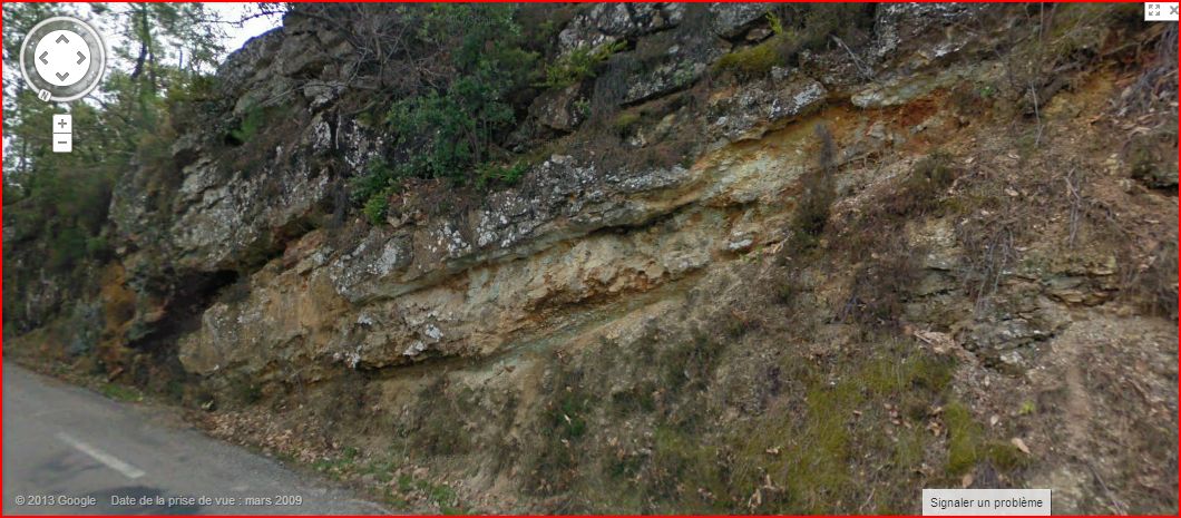

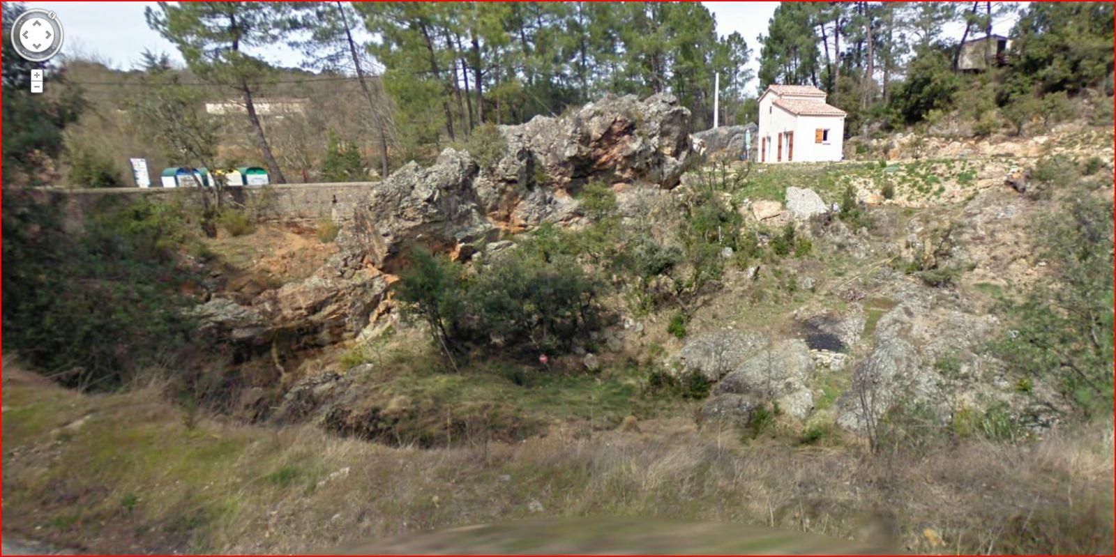

Voici à quoi ressemble les 1ers sédiments du Trias en discordance sur le granite dans le secteur :
post-9098-0-64792200-1375809725_thumb.jp
pendage du Trias vers l'Est (à gauche sur l'image), le granite est sous la végétation du talus.
La base du Trias présente des teintes vertes (altérites du granite) comme sur l'échantillon de emma.
Le granite affleure de l'autre côté dans le vallon :
Next50MY , pour la photo du post 12, effectivement c'est la meme chose surtout que ma "trouvaille" devait etre a 100/200 m a vol d'oiseau, on y retrouve cette roche verte affleurante ( ben avec le soleil qui tape sec et la terre rouge , je la voyais bleuté :gratte-tete: ).

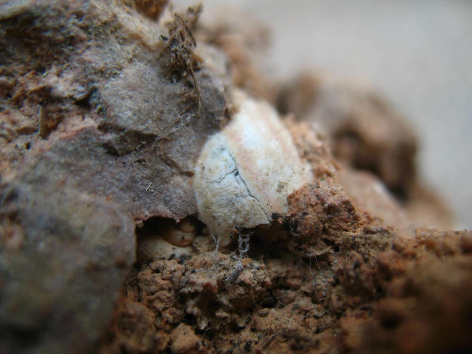

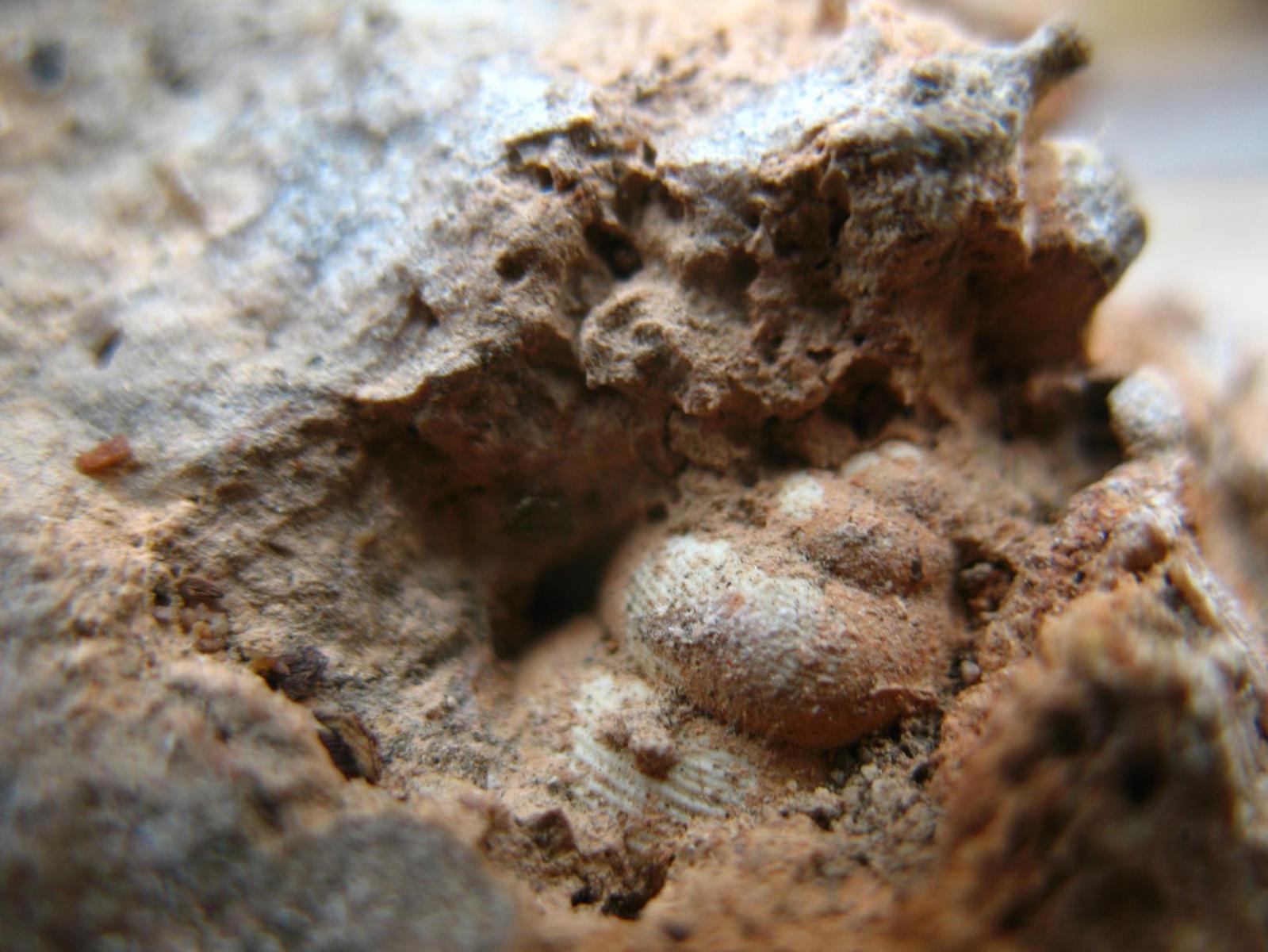

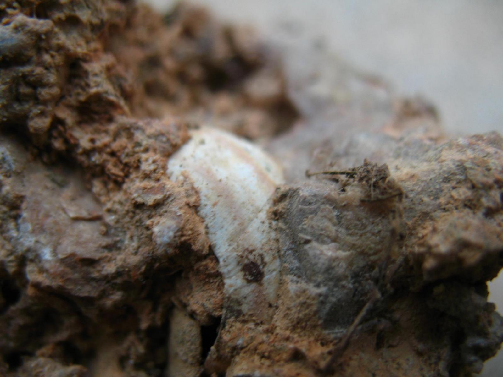

de petites huitres ?

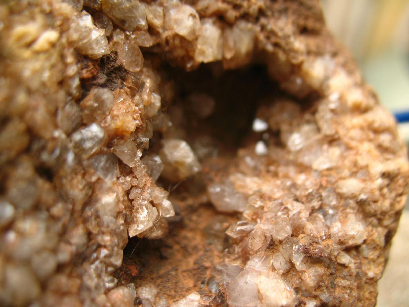

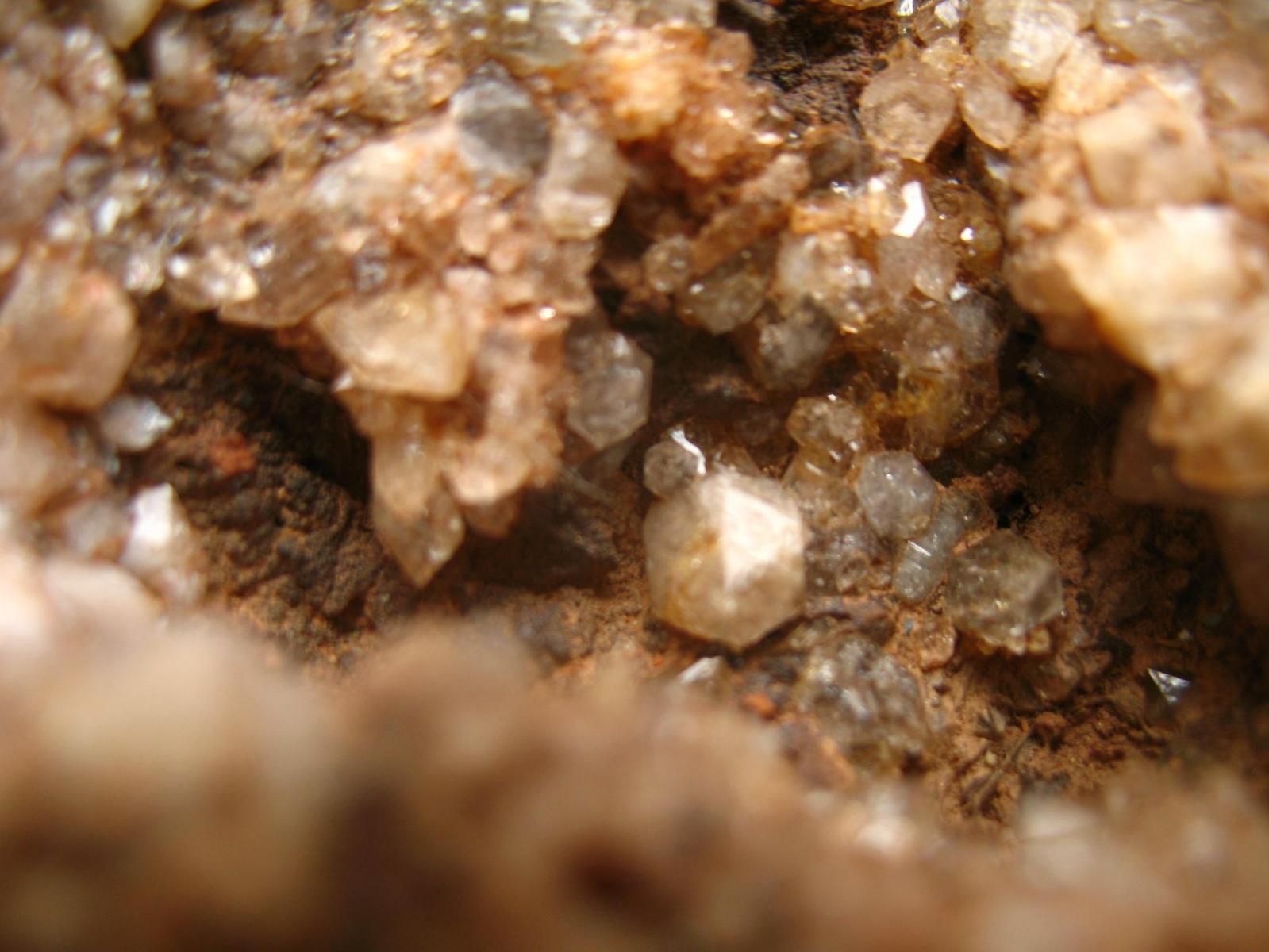

Des cristaux de ??? que je pourrai nettoyer avec "quoi" du coups ??

OK de petites huitres (?) et probablement du quartz. En prime tu devrais trouver des sulfures dans le Trias.

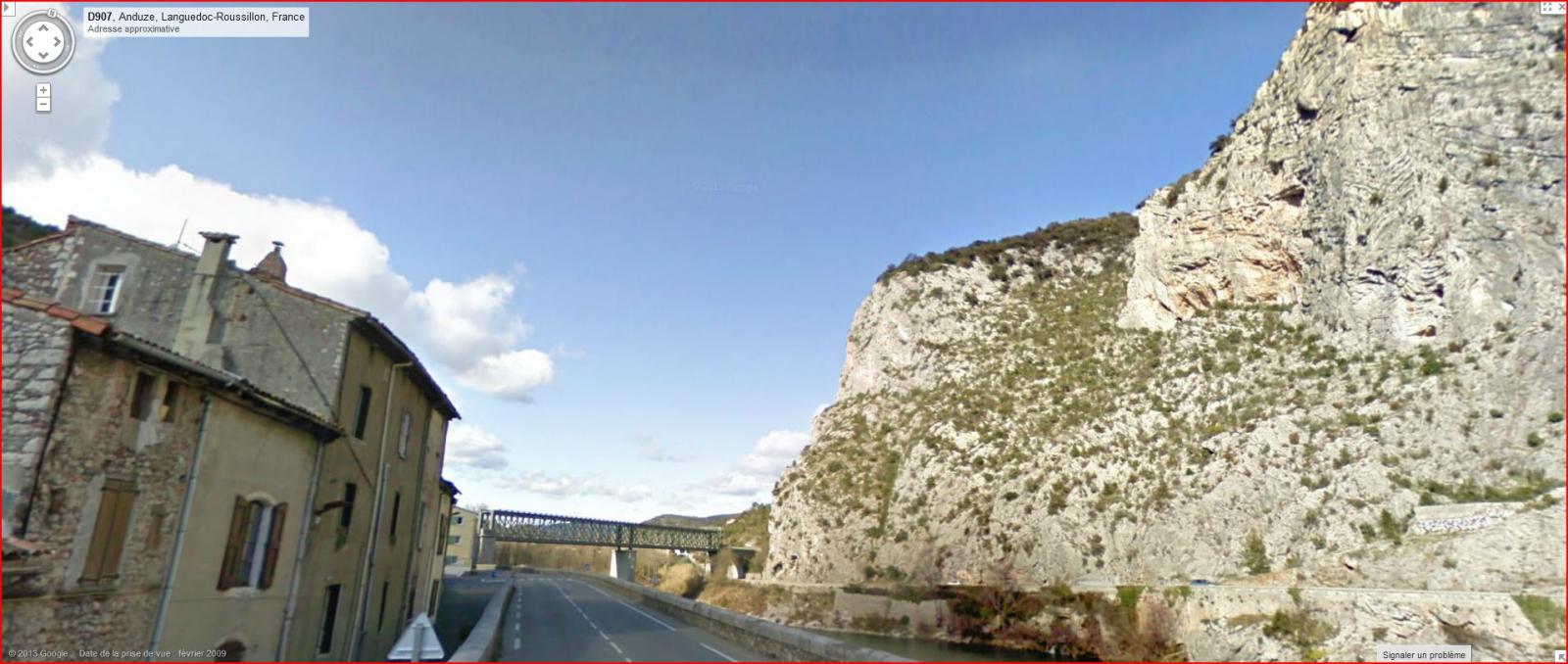

Si tu regardes l'affleurement que j'ai mis en ligne derrière toi dans le vallon affleure du granite qui semble être dans un terrain privé en partie et juste à côté un éperon rocheux qui doit être du calcaire Lias, le pendage est presque vertical et ce Lias est limité par une faille grosso modo parallèle à la route vers tes "soirées (à cristaux) bleues". Après le pont à coté de la petite maison blanche tu devrais avoir quelques indices de granites.
Peux tu échantillonner ce granite ?
Je pense que la faille devrait être visible à l'affleurement, il se pourrait que tu y observes des choses sympas genre cristaux et autres choses bleues ou vertes selon l'inspiration et ce que tu auras "bvu" dans ton repère.
