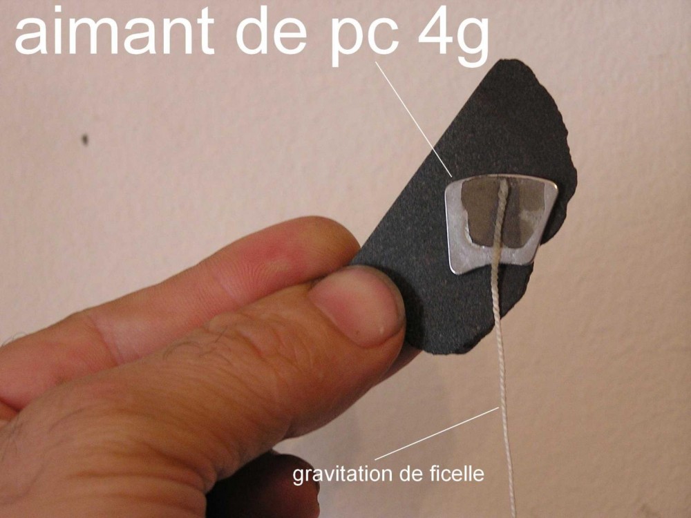

zéolite Posté(e) 11 août 2013 Auteur Signaler Posté(e) 11 août 2013 Bonjour. merci pour vos expertises, une photo réalisée sans trucage pour le magnétisme, avec un aimant de PC de 4g, je dispose de 26g d'échantillon. à partir des surfaces des flaques métallique "ou goutellettes" je trouve 6-7% de métal à densité 7.5. (alors que c'est finalement assez fréquent sur le terrain), il y a plus qu'a me dire où aller en chercher. Merci. Citer

zéolite Posté(e) 17 août 2013 Auteur Signaler Posté(e) 17 août 2013 Visiblement ta(es) question est orientée (ou influencé) par l'univers des chasseurs de météorites ? Bonjour c'est à la fois vrai et à la fois faut, je me suis interressé à la pétrologie par le biés des météorites, et non au météorites pour les météorites, je n'en suis plus à présenté des marcassites ou reconnaitre du granite encore que parfois... mais la nuance entre roche terrestre et certaine météorite est si subtile que je cherche des repéres qui est un sens pour moi, pour cette échantillon un peu un ovni pour moi, à cause de son magnétisme et de ce que je crois encore être du fe 0, je m'y interesse car il pourais ilustré une idée qui me trote, ridicule si pas étayer par un exemple. je n'en connais malheureusement pas l'origine, et ne suis en rien un chasseur de météorite, même si j'en fais parfois l'aquisition, à la mesure de mes moyens trés modestes, si le vendeur en plus est heureux lui aussi que demande le folk hein WW? ceci dit cette échatillon que j'ai acheté non directement à l'inventeur restera donc d'origine inconnu et de 2€ dolérite diabase ok mais que viens faire ce fer? ou suis trop c... Citer

zéolite Posté(e) 17 août 2013 Auteur Signaler Posté(e) 17 août 2013 enfin on va reparler caillou et plus de la forme, donc je reviens à la charge, quel est ton opinion qui m'intéresse, sur la présence de fer (ou pas) en petit amas, dispercé dans cette matice, à magnétite automorphe et plagioclase, (je ne sais pas c'est pour moi une réponce aussi de qualité) et je peux te garantire que je la pratique sans vergogne quand c'est nécessaire. merci. Citer
Next50MY Posté(e) 17 août 2013 Signaler Posté(e) 17 août 2013 Je t'ai répondu plus haut : la magnétite est un minéral que l'on rencontre dans les zones de métamorphisme de contact. Donc si cela en est probablement selon tes tests, cela confirme le caractère intrusif ( dyke de dolérite). Mais il vaudrait mieux que tu retrouves d'ou viennent ces échantillons et que tu donnes des images du terrain d'où ils proviennent. Citer

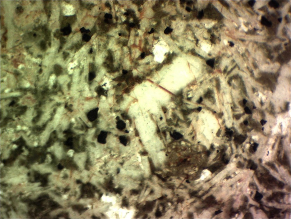

zéolite Posté(e) 30 août 2013 Auteur Signaler Posté(e) 30 août 2013 Bonjour. 1er éssai de lame mince est-elle assez fine? merci Citer
Next50MY Posté(e) 31 août 2013 Signaler Posté(e) 31 août 2013 Pour les lames minces normalement tu dois utiliser un microscope polarisant et vérifier si l'épaisseur est correcte grâce aux extinctions lorsque tu tournes la platine. Quleques minéralogistes specialistes sur ce forum devraient pouvoir te renseigner. Quelques sites sur le net en Français décrivent la procédure. Pour l'avoir testé c'est réalisable asseez facilement sur une plaque de verre avec des poudres abrasives de plus en plus fines. http://www.terraegenesis.org/Catalogue%20lames%20minces%20.pdf Citer
