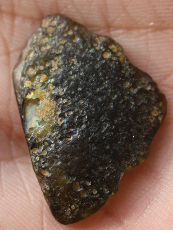

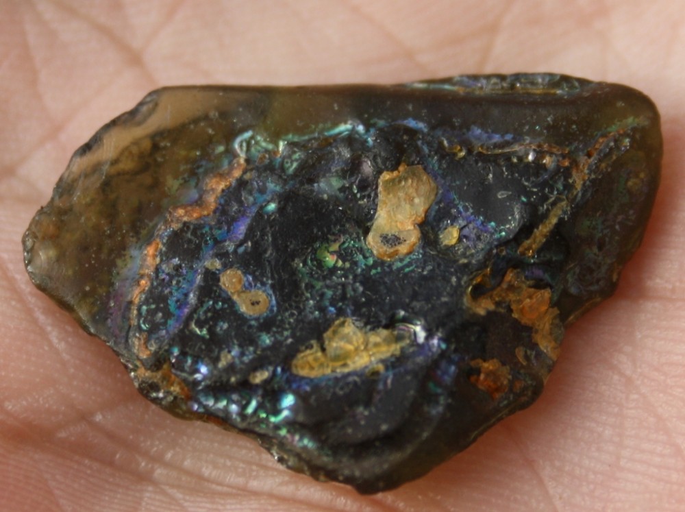

j'ai trouvé ce petit morceau qui a première vue ressemble à de la moldavite.Une réelle surprise sur la côte Bretonne.
En regardant de plus près, elle comporte cependant quelques différences, est-ce vraiment de la Moldavite?
Si parmis vous certains ont trouvé l'identique vos impressions m'interesse.
J'ai tout de suite pensé à vous Phénacite par ce qu'au premier abord je pensais un vulgaire morceau de verre irisé par l'eau salée.
Je n'ai pas beaucoup d'informations à donner, densité ,dureté
Je n'ai aucunes connaissances en minéraux.
Mais voici toujours une image
Merci à tous

Oui c'est normal, effet typique du crizzling( maladie du verre) : l'altération se fait "vacuolairement", en fait ce sont les micro chocs qui produisent cet effet circulaire. Le verre à l'endroit choqué va s'altérer autour du point de choc.
La cavité va s'emplir de verre altéré, puis cette partie étant beaucoup plus fragile, va disparaitre avec des phénomènes érosifs naturels.
un exemple de verre altéré du PUY( désolé je n'ai pas mon APN)

Merci pour ce complément de réponse.
En effet j'ai un autre petit morceau qui correspond tout à fait à votre photo.
J'avoue que j'étais un peu déçue car les petites parties jaunes et oranges ressemblent à des petits cristaux et je pensais bien que ce n'était par du verre.

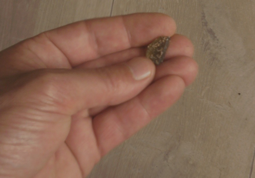

Pas moyen de faire des photos des petits bouts trouvé dans la roche.( Je mettrai une photo de la roche avec les quelques minuscules éclats dessus prochainement)

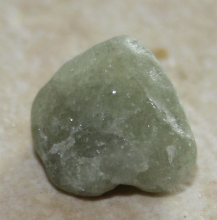

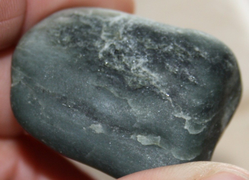

Par contre j'ai ces quelques pierres et je ne sais pas si ce sont des corindons.
Les deux premiers sont verts d'eau et je ne sais pas ce que c'est
le troisième plus gros, j'en ai en gris et dans les tons noirs,jaunes dont un tout petit extérieur noir et intérieur jaune exposé à la lumière.

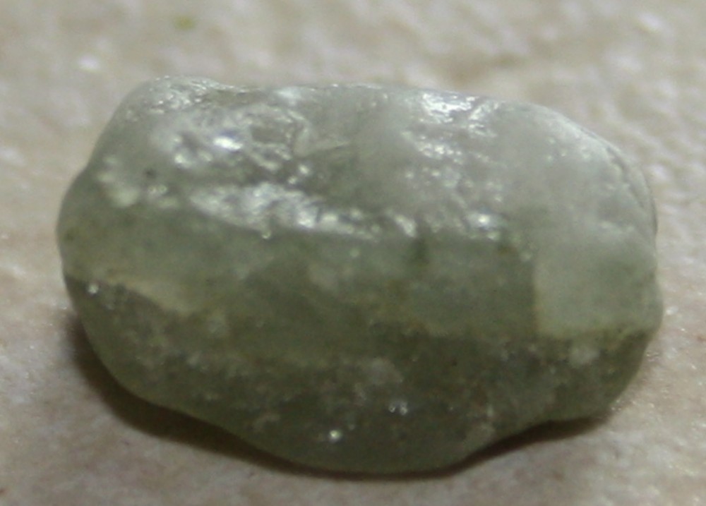

le dernier je crois beryl aigue marine

Je suis pas équipée pour faire des tests ni dureté ni densité, le gros est tout de même lourd pour du quartz, mais ce n'est qu'une impression. Je commence seulement à faire des recherches car j'habite un secteur réputé pour ses corindons et ses grenats.
Je sais que ça ne vous aide pas, il n'ya que le dernier que j'ai osé montrer à un spécialiste qui m'a confirmé béryl aigue marine, mais je le trouve pâle pour une aigue marine.
Ils sont tellement rond qu'ils glissent sur le verre sans le rayer, alors?
Mais pour info si cela peu aider, j'ai une tourmaline du commerce qui ne raye pas le plus gros
Pour le premier quartz( voir méta-quartz), le deuxième(vert-bleu) surement une roche verte issue des serpentinites. Pour celui que tu penses être un béryl, essaye déjà de le rayer ( sur l'endroit qui te semble le plus plat) avec une pointe
de quartz( tu dois bien avoir ça).
Désolé, mais ce ne sont pas des corindons !
Je vous remercie, je vais tenter, c'est qu'il est pas bien gros 10mm seulement. Des pointes de quartz oui j'ai ça et cette fois je suis sûre ( à la carrière de Kaolin ça ne manque pas).Ne soyez pas désolé, je suis contente tout de même. Je vous tiendrai au courant pour le béryl, et si je trouve de vrai corindons je vous le ferai savoir aussitôt avec plaisir.

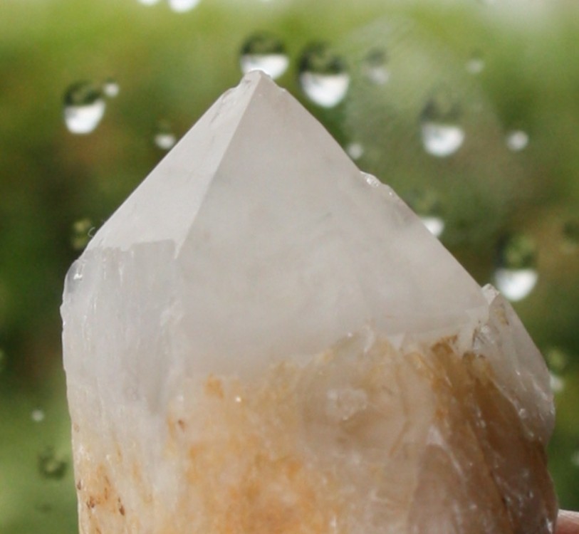

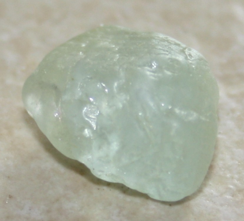

J'ai fais le test avec ceci :
et de grâce dîtes-moi que c'est bien une pointe de quartz.
La pierre n'a rien.(en tout cas je ne vois rien et je ne sens rien sous l'ongle, parce que voir c'est pas facile).
post-17759-0-10868500-1374935634_thumb.j
