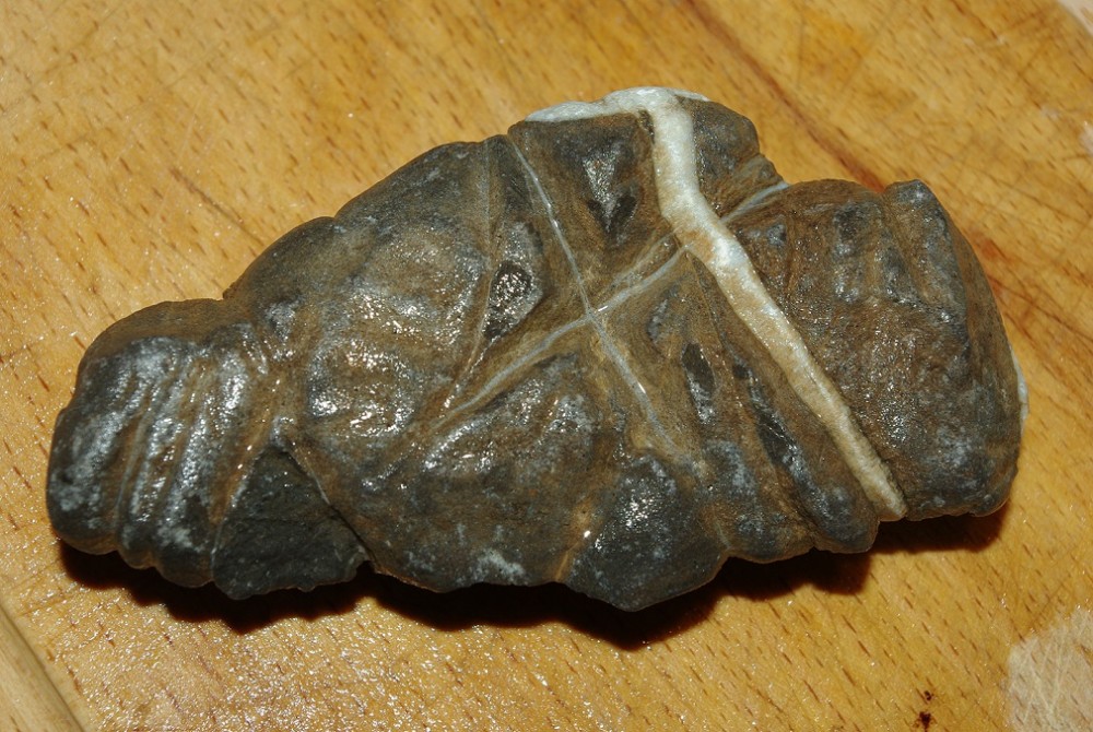

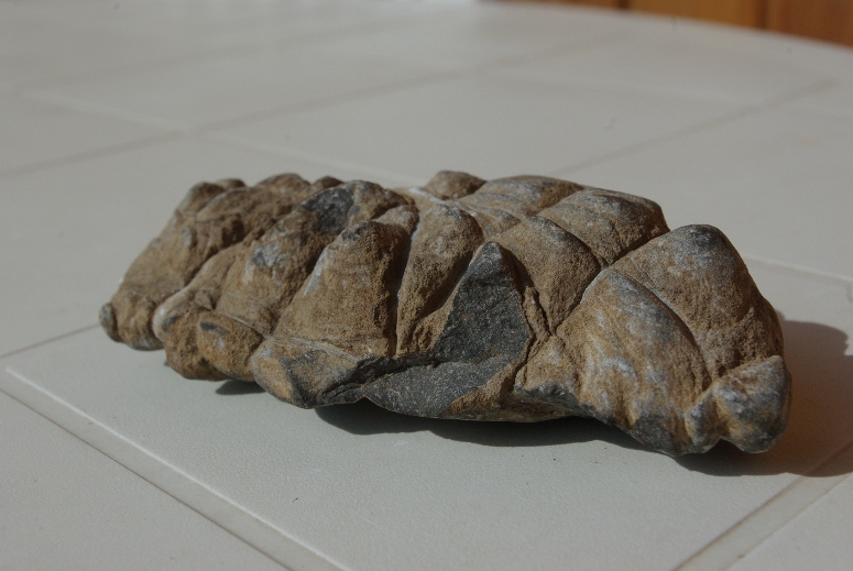

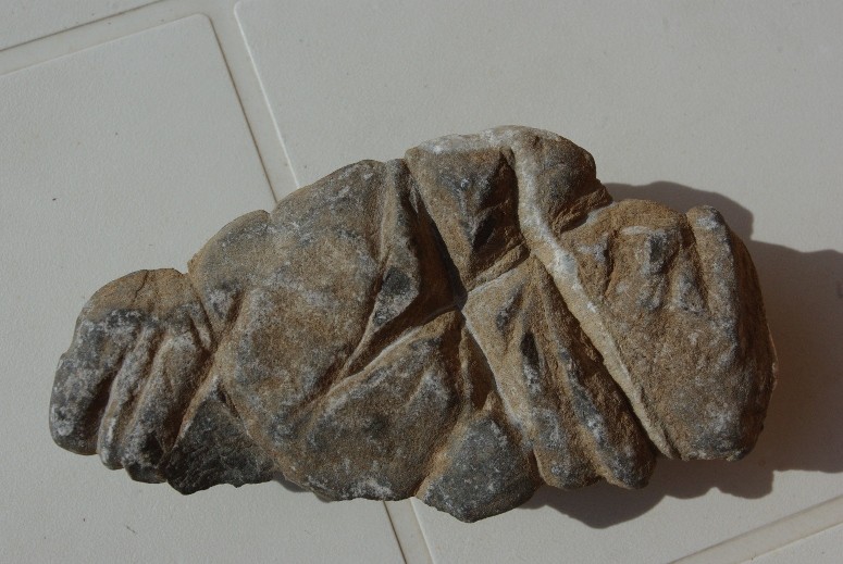

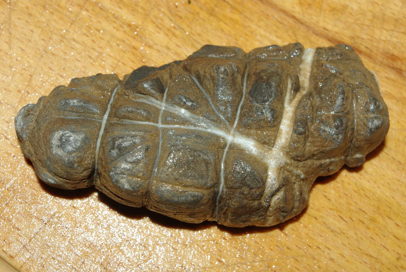

Avec mon fils de 11 ans, nous nous posons des questions quant à cette pierre trouvée dans un chemin dans les Alpes.
Quelqu'un peut-il nous faire quelques petits commentaires ?

Pour moi, il semblerai que tu a récolté une roche provenant de moraine glacière.
sur quels arguments te base tu pour cette conclusion? Sur la présence de rainures?
Pour la nature je ne saurais rien dire, par contre comme Kayou, les "rainures" soulignent des joints, fractures dans lesquels c'est cristalisé de la calcite ou du quartz. C'est probablement de la calcite puisque le mineral en question a été "érodé".
Je me base sur la forme de la roche que l'on rencontre assez souvent dans les moraines glacière et peu fréquemment dans les torrents.
La présence de rainure n'est effectivement peu visible, mais on rencontre des roches polie dans les moraines qui n'on pas toujours des rainures.
Quand à la nature, je penche pour un type de roche sédimentaire mais laquelle?
Pour ma part idem, ça ressemble beaucoup aux roches moutonnées qu'on rencontre en altitude par ici.
Donc usure glacière sans doute.
Permet moi d'avoir un doute pour ma part.
On ne peut comparer un phénomème de morphologie glacaire sur un affleurement avec ce "galet".
Pouir ma part , je reste sur une roche avec fractures, comblée par un mineral qui s'est en partie dissous ou érodé. Ensuite, le cailloux s'est détaché de sa paroi puis a été transportée par un mecanisme probablement par gravité dans un premier temps et ensuite fluviotorrentiel vue que c'est un pseudo galet . Il n'est pas assez arrondi pour avoir parcouru de grande distance dans le torrent.
Je me range de l'avis de Kayou avec une certitude de 99% : patine typique d'unz roche carbonatée, gris-bleu devenant brune, dissolution préférentielle de petites veines de carbonate moins soluble (calcite probablement).
Un indice qui serait bien utile : la localisation du lieu de sa écouverte sur une carte géologique. Si jamais tu es dans le Trias ou le Lias, alors bingo...

perso de profil je pensais pas à du vieux pain: plutot une dent de Proboscidien qui aurait fait un plongeon dans la crevasse d'un glacier (transition toute trouvée avec les remarques de Quaternaire).

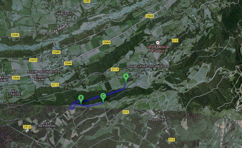

Cette pierre, nous l'avons cueillie ici :
05260 Saint-Léger-les-Mélèzes
dans le Alpes.
Pour donner quelques indications sur la pierre elle-même, elle est en effet à l'origine d'une couleur gris-bleu et contient quelques rainures de calcite.
Désolé, mais je n'ai pas fait de test avec acide chlorydrique.
Elle est dure et a été découverte seule dans un chemin de rando constitué principalement de pierres de même roche, mais pas de même apparence, elle est plus arrondie que les autres.
En tous cas, pour regarder dans les fossés presque systématiquement lorsque nous nous promenons, c'est la première pierre de cette sorte que je trouve.
Merci à tous et à bientôt !

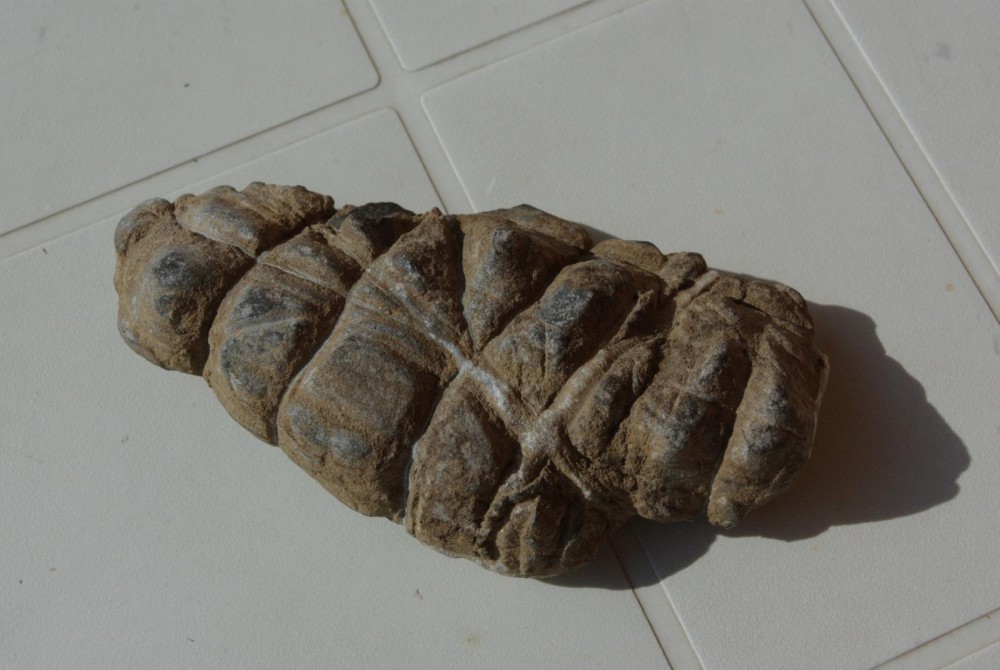

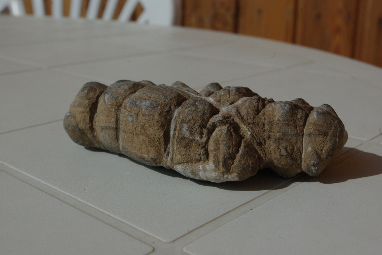

je reposte quelques photos de cette pierre en lui ayant fait subir le test dit de la "pierre mouillée" :content:
C'est tout bête, mais certains détails apparaissent plus clairement, notamment les traits de calcite dans les rainures.
Mais on voit aussi que certaines rainures ne contiennent pas de calcite.
Son poids est de 200g.
Ses mensurations :
longueur : 10.5 cm
largeur : 5.5 cm (au plus large)
épaisseur : 2.5 cm
Ce qui doit donner une densité approximative (d'après mes calculs) aux environs de 7.
Voici un petit plan montrant la zone (en bleu) où a été ramassé le caillou.
