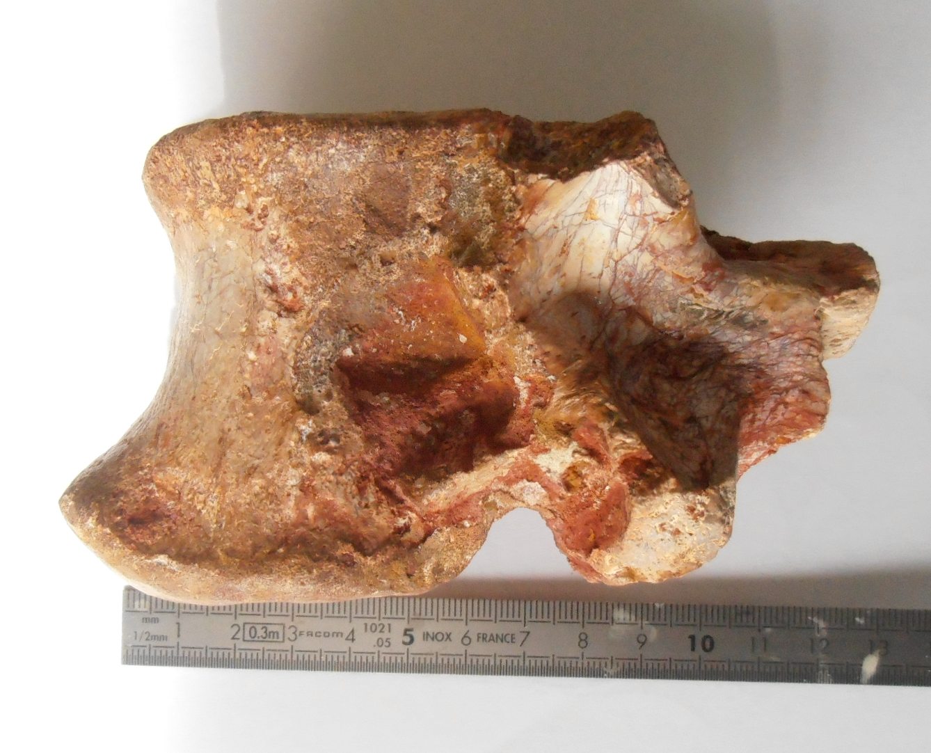

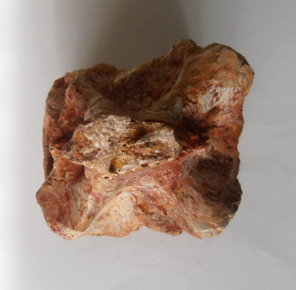

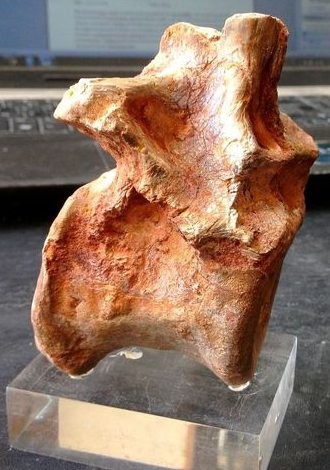

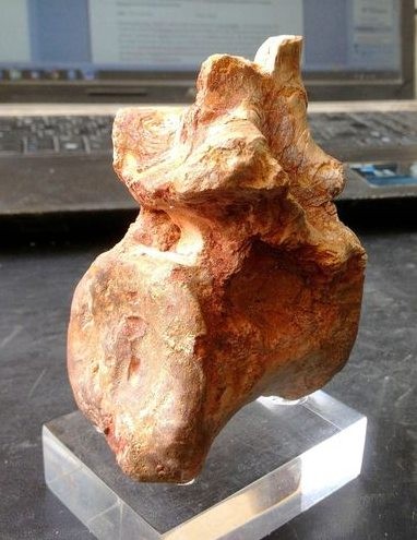

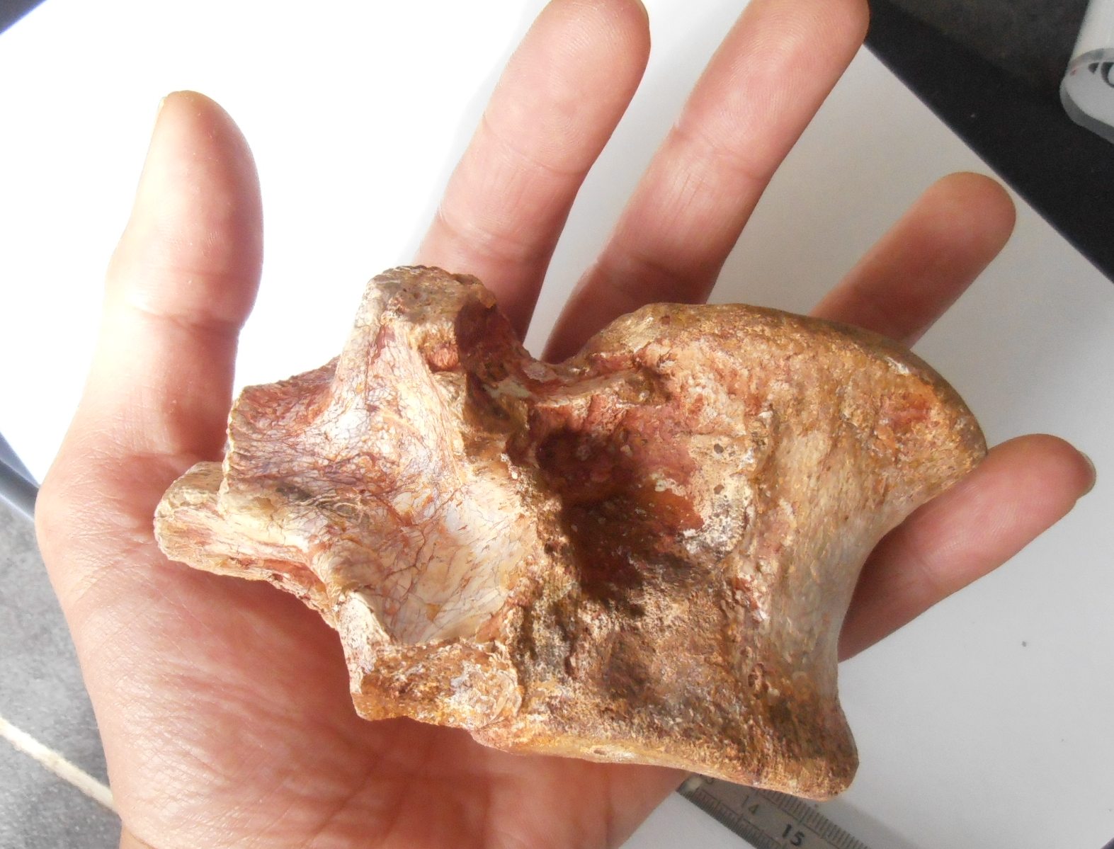

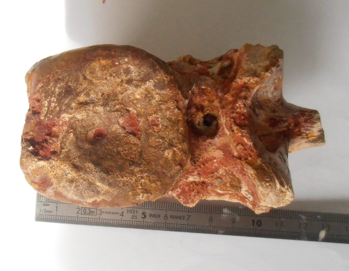

Il y a quelques jours j'ai fais l’acquisition d'une vertèbre venant de la formation Kemkem du maroc (vente du musée Servaire). Selon le vendeur, cela pourrait être du spinosaure ou du carcharodontosaure. Sachant que peu d'ossement ont été trouvé et officiellement identifié, vos avis m’intéressent...
Merci d'avance !!

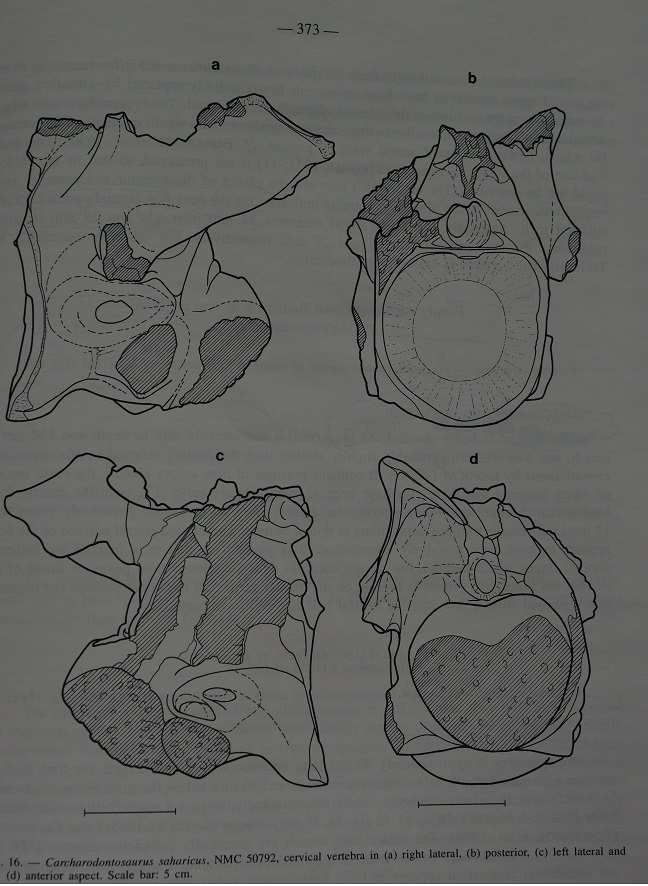

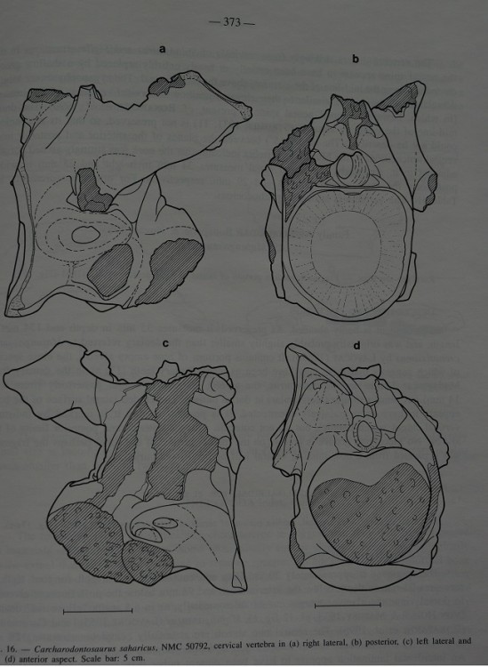

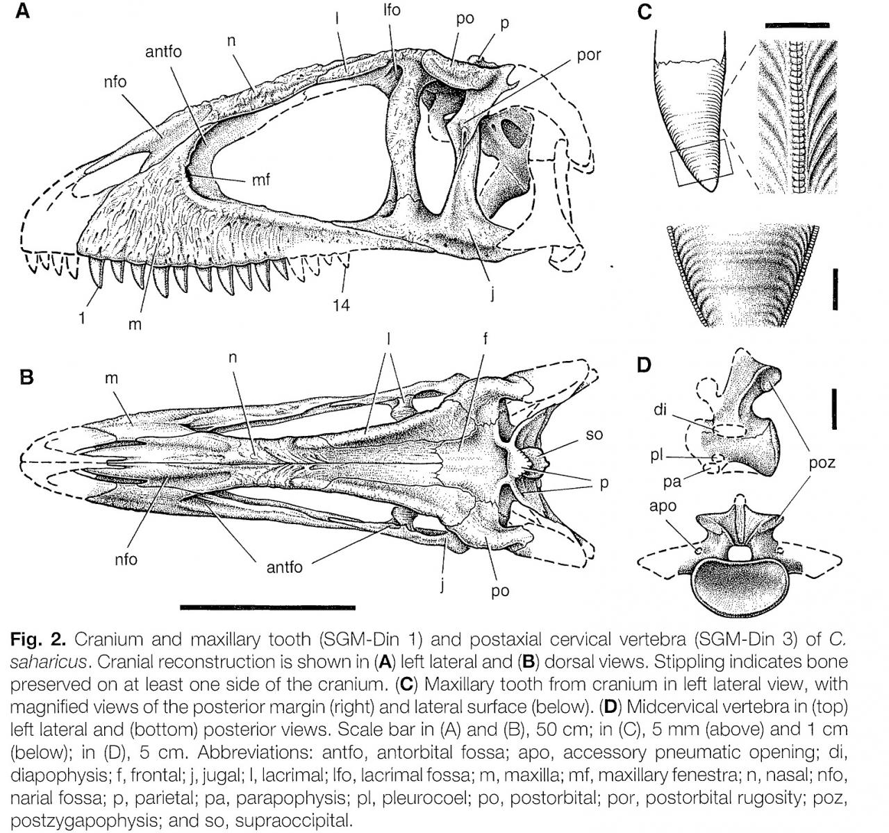

Voila la seul image que j'ai trouvé dans mes doc de vertèbre de Carcharodontosaurus.
Extrait de l'article suivant :
Sereno et al, 1996. Predatory dinosaurs from the Sahara and Late Cretaceous Faunal Différentiation. Science, New Series, Volume 272, Issue 5264, pp 986-991.
Pour des image de vertèbre de spinosauridae faut que je cherche encore.

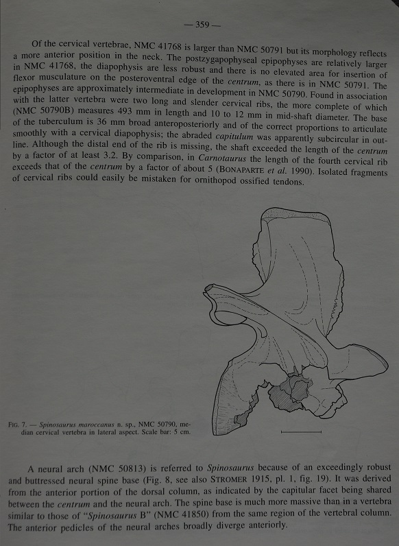

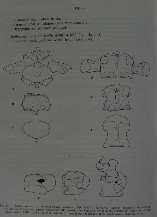

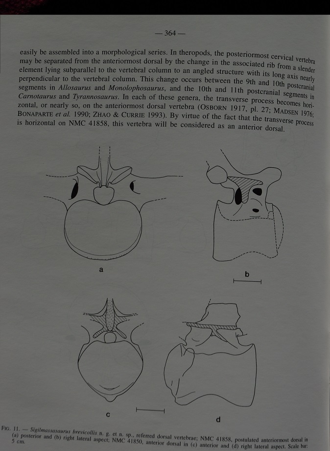

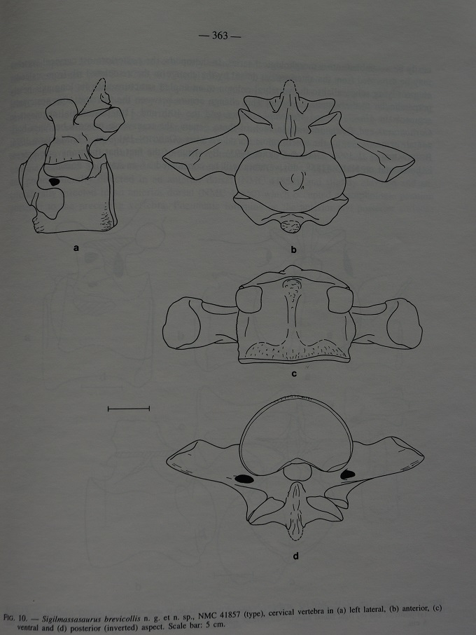

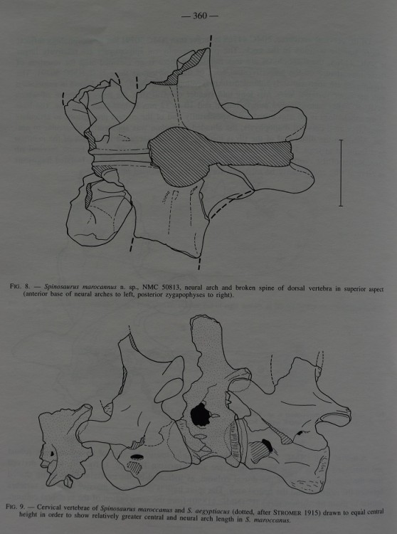

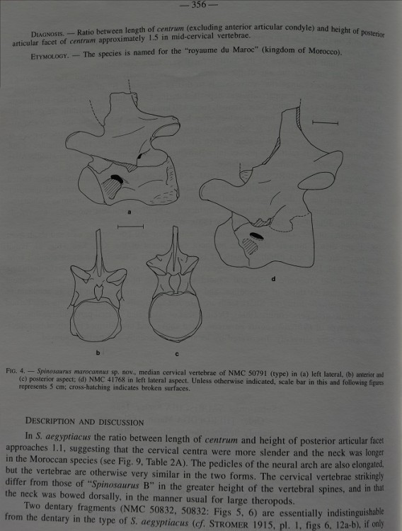

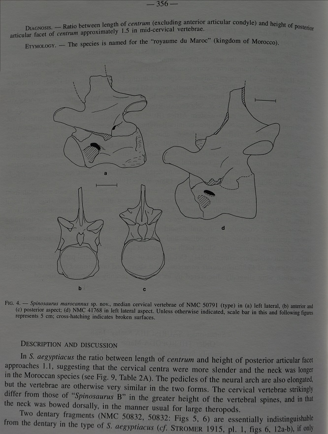

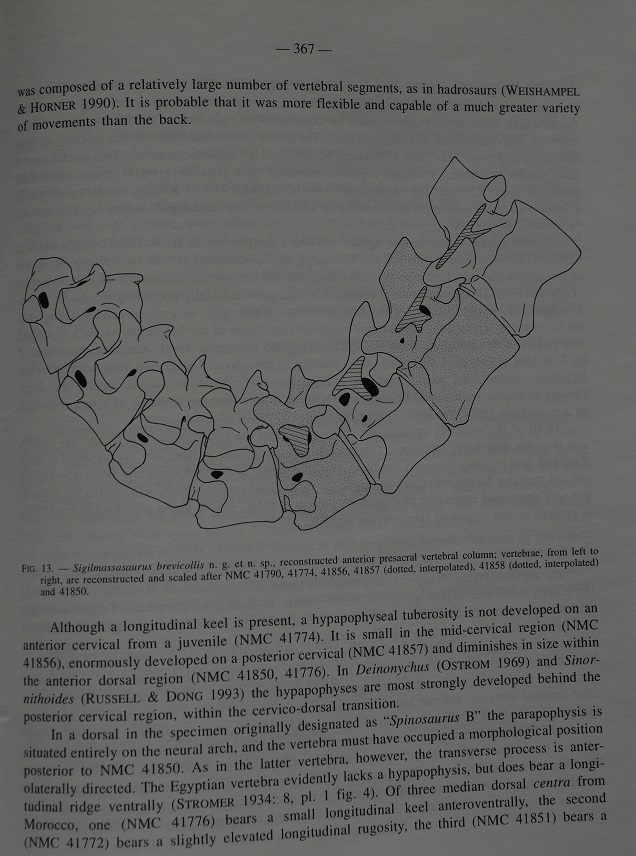

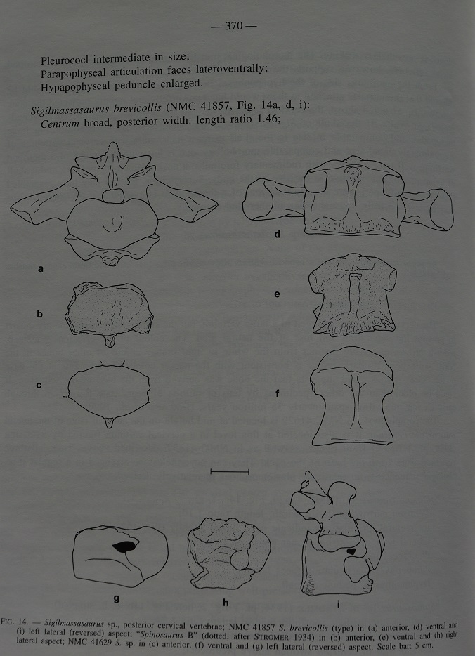

Des vertèbre de Théropode des KemKem issue de la publie suivante : Russel, 1996. Isolated Dinosaur bones from the Middle Cretaceous of the Tafilalt, Morocco. Bulletin du Muséum National d'Histoire Naturelle, Paris, 4ème série, 18, Section C, n° 2-3 pp 349-402
post-6751-0-80578200-1372624863_thumb.jp
post-6751-0-20600200-1372624868_thumb.jp
post-6751-0-74704800-1372624871_thumb.jp
post-6751-0-68332900-1372624874_thumb.jp

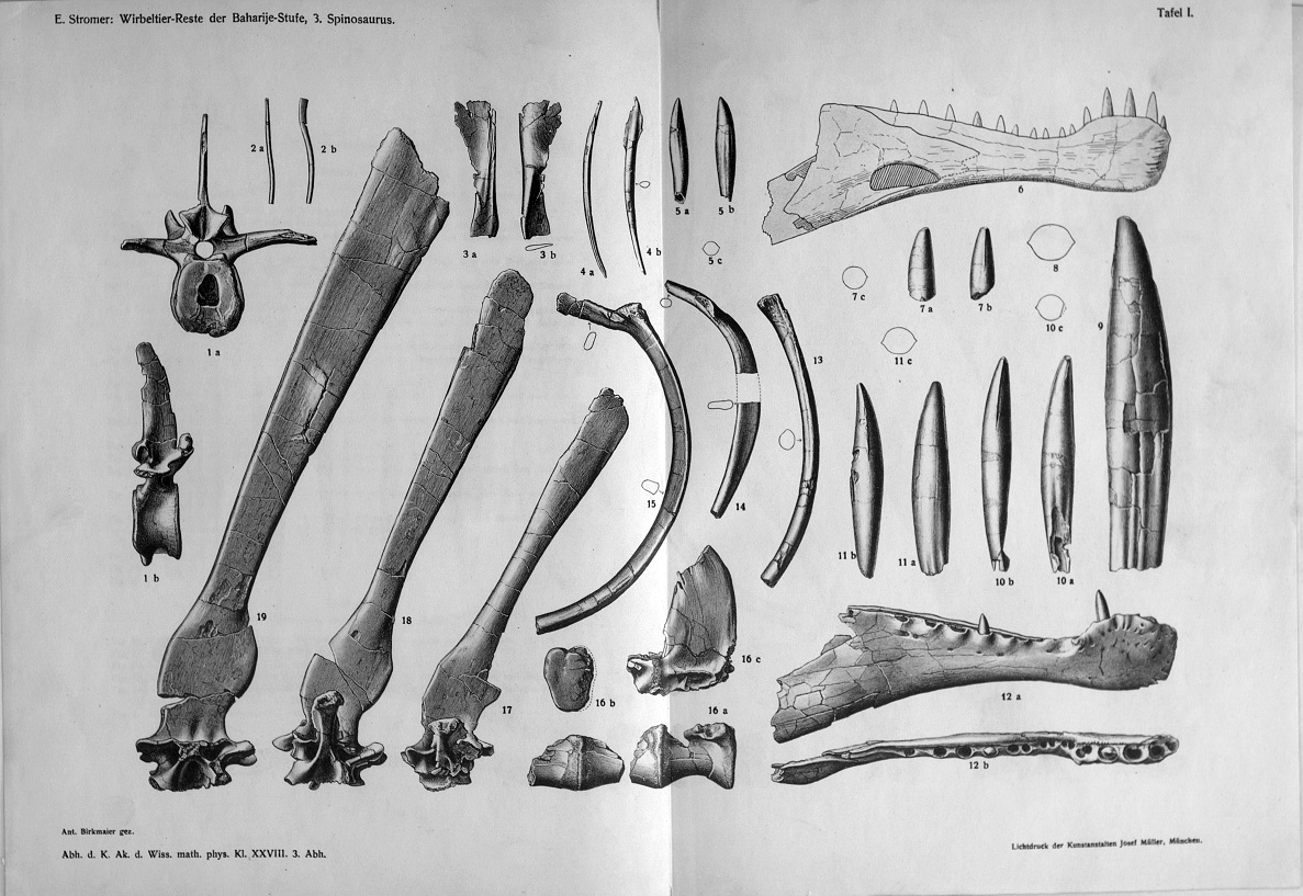

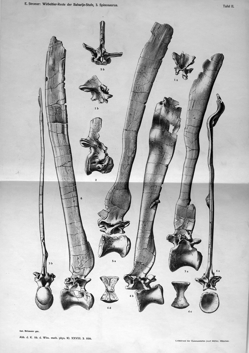

Une dernière planche de la même publie, et en bonus le scan des deux planche de la publie de Stroemer sur le Spino égyptien (celui disparue dans les bombardement).
En espérant que par comparaison avec les planche ça puisse vous aider à retrouvé le propriétaire de la vertèbre.

Waou! Merci pour les photos Lexo.
J'avais déjà vu les illustrations de Stromer et en comparaison, la vertèbre que je possède n'a pas cet aspect aussi concave du centrum. Sinon j'ai déjà eu un autre avis, m'expliquant que par rapport à la taille de mon specimen et du fait que l'épine neural avait l'air soudée, cela provenait probablement d'un adulte. Donc peut-être deltadromeus ou un autre theropode de taille moyenne...A suivre, si d'autres ont un avis...
Bonsoir,
Je ne me suis pas prononcé au départ car je ne connais pas du tout le matériel des KemKem mais comme jnoun j'ai aussi pensé a du croco en voyant cette vertèbre à cause de la forme massive du centrum et l'inclinaison des pré et post zygapophyses. Deplus, elle ne me semble pas assez gracile pour un maniraptorien.
