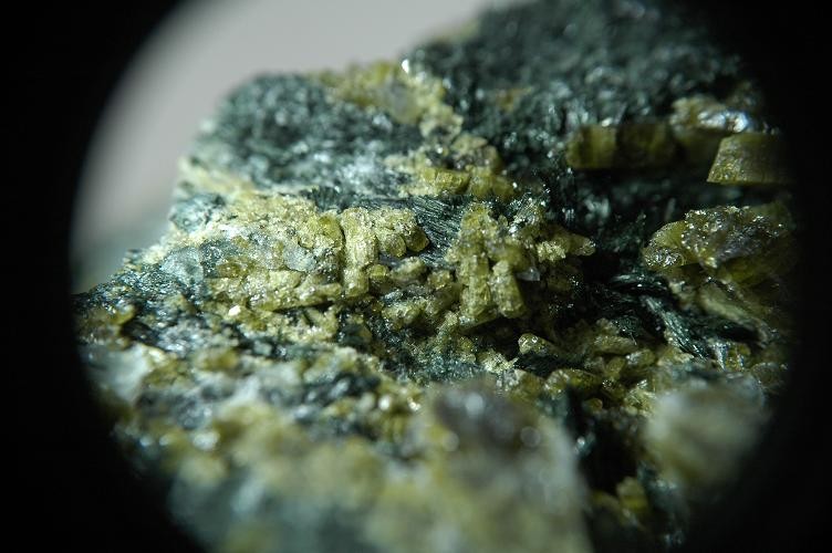

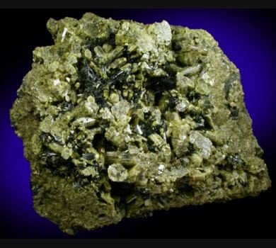

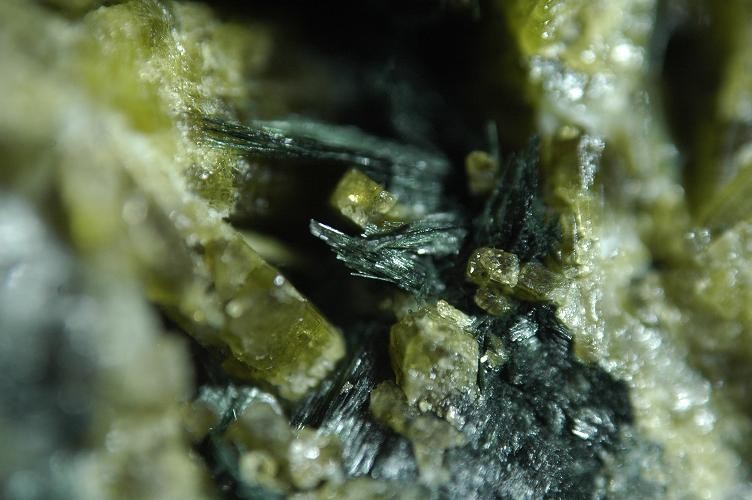

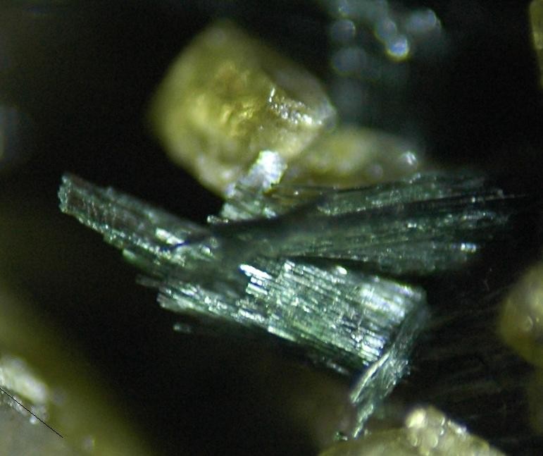

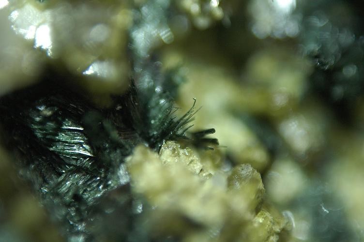

Je sollicite votre avis concernant le minéral vert émeraude que l'on distingue parmis de l'épidote ; il est légèrement translucide et se présente sous forme de fibres ou d'amas de fibres . Notez que la serpentine est répertoriée sur la commune de Peumerit . Si vous avez une idéee, merci pour vos réponses. post-8127-0-90344400-1371835470.jpg post-8127-0-27373400-1371835472.jpg post-8127-0-67854500-1371835473.jpg post-8127-0-23516800-1371835475_thumb.jp
Tu devrais poster un exemple sur "les minéraux bretons" qu'on voit ça ; en cherchant 'actinote' j'ai effectivement trouvé des choses ressemblantes; d'autres avis ? (merci Laurent)
Les amphibolites du secteur contiennent bien de l'actinote et de la hornblende(visiblement les 2 ne sont pas encore différenciés sur la notice de la carte géol).
J'ai l'impression que l'on a les 3 minéraux sur tes échantillons, sur la 2e photo, les cristaux font plus "fibreux", ça serait surement l'actinote.
Les cristaux de la dernière photos pourraient être de la hornblende. Elle est courante en Bretagne mais j'en ai pas encore vu sous forme bien cristallisée.
