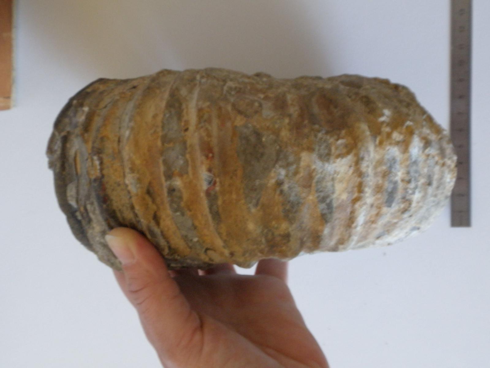

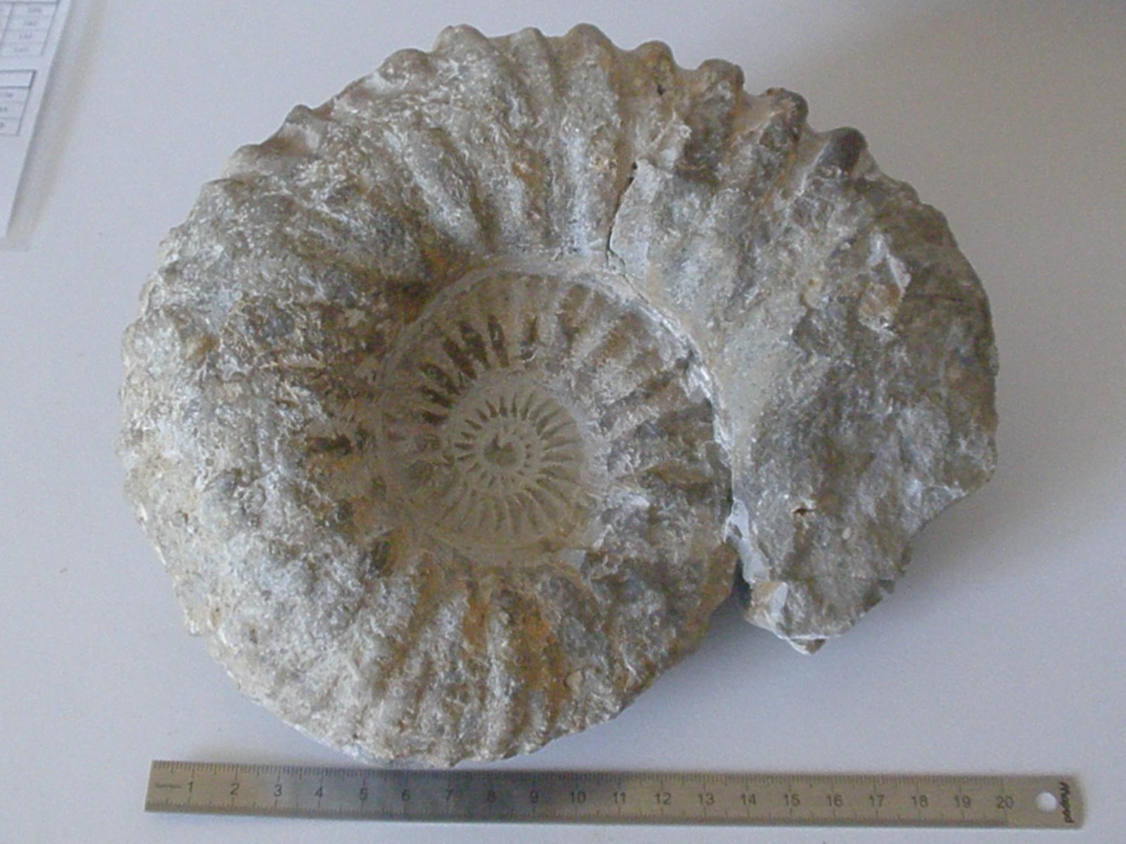

Bonjour tout le monde,
voici les photos d'une ammonite trouvée dans le labo du collège où je travaille. Seule indication : elle vient du maroc! Taille : 20 cm de diamètre, pour une 10aine de cm en épaisseur.
N'étant pas spécialiste, je compte sur vous pour lui donner un petit nom et surtout un âge ou un étage!
Désolée, la 2ème photo est floue!

Merci d'avance.
Merci d'avance.
bon, blague à part (elle est bonne, caterpillar :bravo: ) sur les talents de sculpteur des marocains, je peux quand même en tirer que c'est du crétacé, cheloniceras ou calycoceras surement...
C'est déjà ça...
Merci à tous pour vos réponses rapides!
Tu peux mettre Cheloniceras ou Procheloniceras, (il me semble que cela dépend du nombre de tubercules ombilicaux et latéraux, 1 chez Cheloni, 2 pour Procheloni) c'est pour le moment le nom qu'elles portent, un jour où l'autre il devrait y avoir une étude précise sur ces gisements. Une chose est sure c'est de l'Aptien donc pas Calycoceras !
Il faut faire attention dans les lots de ces ammonites se cachent parfois des Kutatissites
A++
Effectivement, Cheloniceras ou Procheloniceras de l'Aptien inférieur sans aucun doute.
Non, les deux genres ont deux rangées de tubercules (ombilicaux et latéraux). La différence entre les deux est un peu délicate parfois : chez Procheloniceras il n'y a quasiment jamais de côtés bifurquées sur le tubercule latéral, l'enroulement est plus évolute, et chez Cheloniceras le tubercule latéral est en général nettement plus fort que l'ombilical. Procheloniceras est aussi un peu plus ancien (Barrémien terminal - Aptien basal jusqu'à la partie inférieure de la zone à Forbesi en gros).
