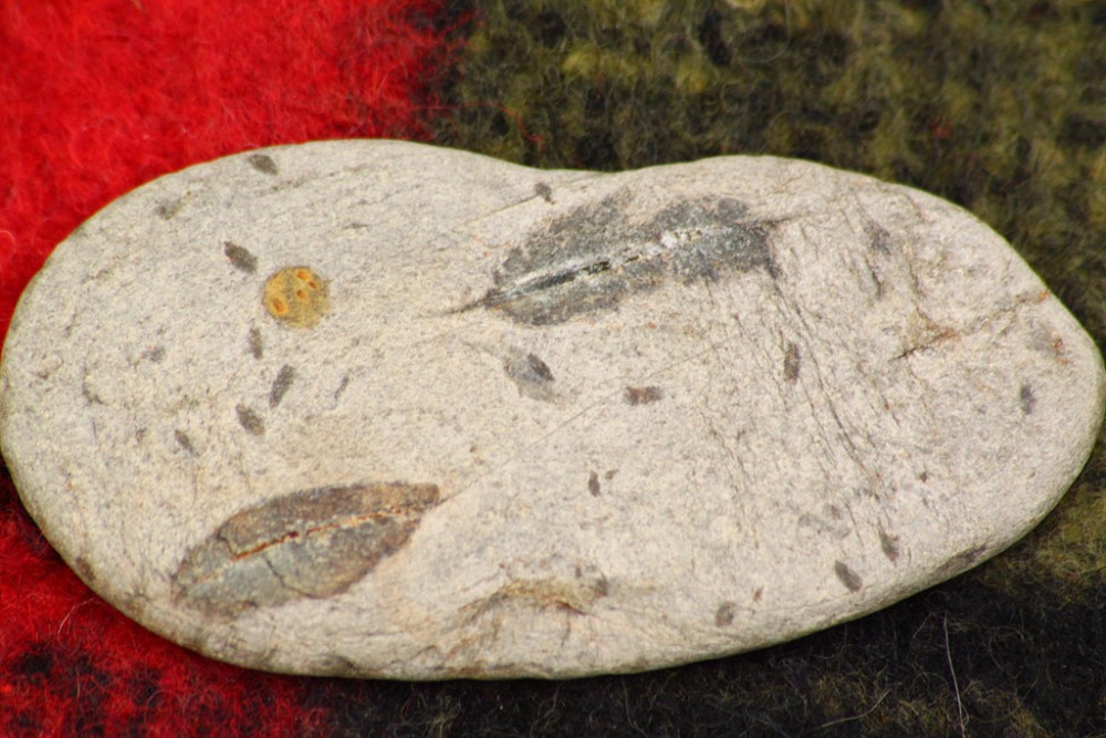

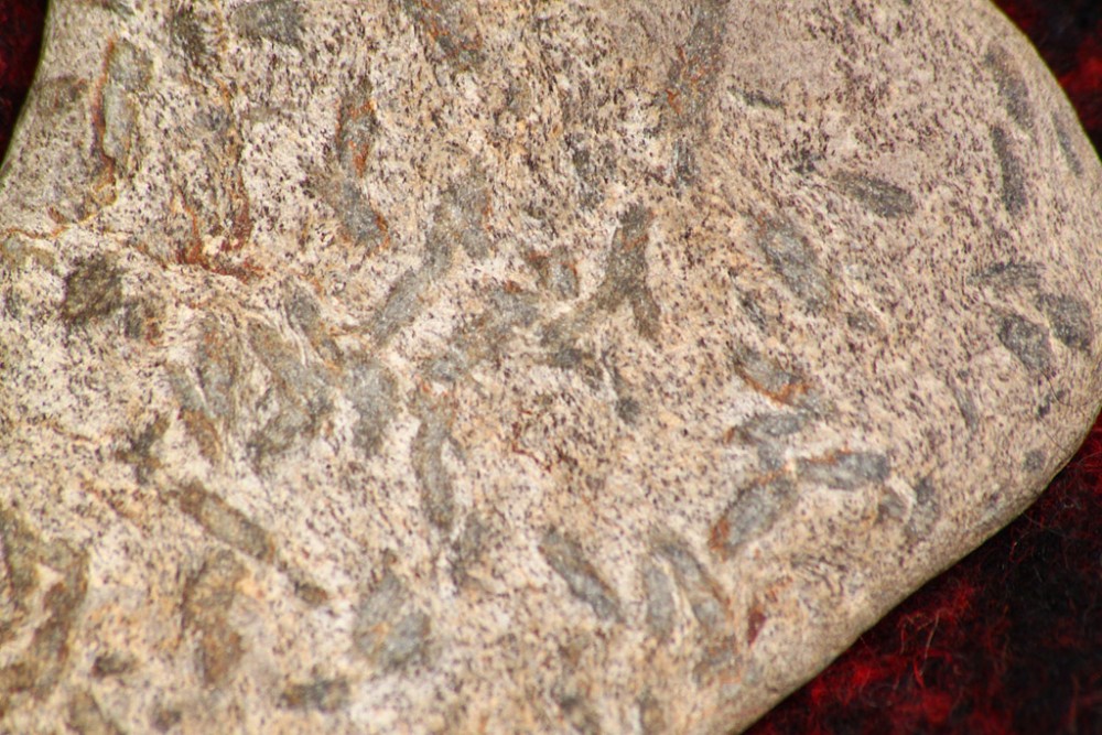

au bord d'une rivière, j'ai trouvé des sortes de pierres comme des galets assez plats sur lesquels il y a des formes. On dirai tdes végétaux non ? Le lieu : dans l'Hérault, près de Ganges.
les petites formes font 1 mm et les plus grandes environ 4cm.
Une idée de ce que c'est ? Merci :lumiere:
post-12079-0-83309300-1371314691_thumb.j
post-12079-0-81699200-1371314705_thumb.j

Pas facile. Ce qui est génant pour le métamorphisme ce sont les traces qui semblent se subdiviser et s'incurver. Et sur la carte géologique pas de métamorphisme proche signalé.
Un cône alluvial qui se trouve être dans le secteur de Ganges (Graben à Neocomien affleurant) avec des apports en provenance du NW par l'intermédiaire d'un cours d'eau qui incise un domaine sédimentaire Trias -Jurassique.
Mais c'est vrai que ça a bien une allure de métamorphique. Voir de plus près ?
Il y a déjà quelque chose qui cloche au niveau géométrique :
voir en 3D ce qui peut donner ce résultat: je verrais plus des bioturbations tubulaires que des minéraux.
Sur le 1er galet plat la grosse bête et les tit' bêtes ont des géométries avec une section circulaire.
J'ai du mal à voir des cristaux allongés ayant cette forme, sauf si on a un étirement d'origine métamorphique.
Mais quel métamorphisme est capable de faire ça ? et quel minéraux ?
Ou bien peut etre un mixe des deux: méta-sédimentaire ?
Ben oui, au moins pour le second, ça a de grandes chances d'être des andalousites séricitisées (voir plus haut). Pour l'étirement, on observe parfois un alignement des andalousites sous contraintes dans l'encaissant lors de la mise en place de granites d'où sinon un étirement au moins un alignement (très bel affleurement dans la vallée de la Monne au sud d'Aydat. Pour l'origine, on est au pied des Cévennes avec tout le métamorphisme et le magmatisme nécessaire.
En plus on ne se trouve pas sur un rigouillou, mais sur l'Hérault qui est déjà une bonne rivière à cet endroit donc draine un bon bassin versant.
Je continue puisque ça me titillait: L'Hérault traverse bien les roches du socle des Cevennes en particulier le granite du St Guiral Liron et son auréole de métamorphisme de contact
"Métamorphisme de contact ou général. Toutes les roches sédimentaires paléozoïques sont affectées à un degré variable de métamorphisme, soit de contact à proximité du pluton granitique, soit général.
• Une surcharge a été utilisée pour les faciès cornéennes et schistes tachetés du métamorphisme de contact et de façon plus générale chaque fois que la lithologie originelle a été effacée par la recristallisation. Les faciès les plus fréquents groupés avec la surcharge M sont :
  • — des cornéennes massives où la recristallisation prend l'aspect de "recuit" avec tâches statiques de biotite enchevêtrées et de cordiérite poecilitiques ;
  • — des cornéennes foliées où les recristallisations se font parallèlement à une foliation subverticale parfois plan axial de crénulation. Les recristallisations sont syncinématiques, les nodules sont souvent à structure en "boule de neige" ;
  • — des schistes tachetés où les taches de cordiérite avec ou sans biotite sont poecilitiques et digèrent la schistosité SI sans la déformer"
Pris dans la notice de la carte géol.
Par contre ce ne serait pas des andalousites mais des cordiérites déstabilisées.
Attention sans le caillou en main c'est juste plausible.
Serge

On a deux galets avec une simulitude de formes, donc beaucoup decchance d'avoir une source proche et de grand volume d'exposition.
Les formes qui se subdivisent en deux à la maniere des bioturbations me laissent assez interrogatif pour une nature purement mineralo.
Azulcena, tu es encore parmi nous ?
