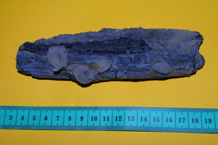

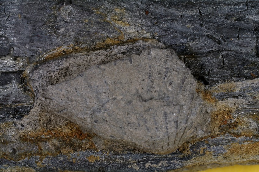

elcoincoin Posté(e) 2 juillet 2013 Signaler Posté(e) 2 juillet 2013 Bonjour, Je déterre ce post. Voici des photos de bois des marnes de Dives aux Vaches Noires. Ca fait quelques semaines que je voulais prendre des photos de celui-ci A votre avis, fossilisé / remanié / colonisé ou bien flotté / colonisé / fossilisé ? Cordialement Citer
Next50MY Posté(e) 3 juillet 2013 Auteur Signaler Posté(e) 3 juillet 2013 En effet un bois flottés transformé en lignite ou charbon avec des mollusques marins (des pholades ?). Colonisé peut-être, on ne distingue pas clairement si les deux valves sont présentes. As-tu des images d'affleurement ? Citer

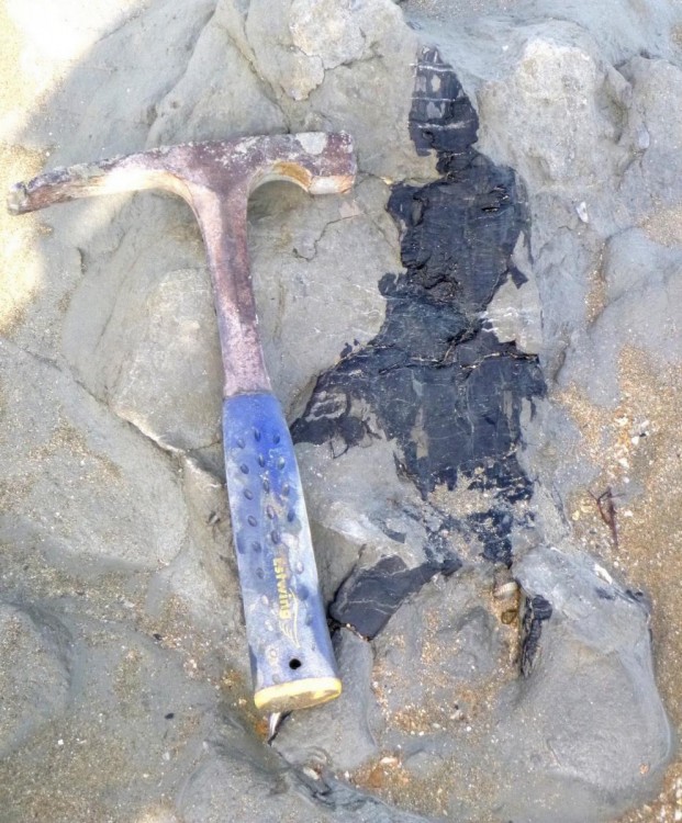

Bathollovien Posté(e) 3 juillet 2013 Signaler Posté(e) 3 juillet 2013 En effet ces formations sont présentes aux V.N., les restes de bois flottés sont présents au Call. Sup dans la formation des Marnes de Dives, mais aussi dans l'Oxfordien. La plupart du temps ils sont pyritisés donc la dégradation est quasi-irrémédiable. Plus rarement on peut trouver des morceaux sillicifiés ou phosphatés. Le contexte sédimentologique du site correspond à des assises argileuses (Call sup et Oxf inf) surmontées par des alternances de bancs de marnes et calcaires. Bois fossile in situ dans le H.3, Callovien sup. Marnes de Dives Citer

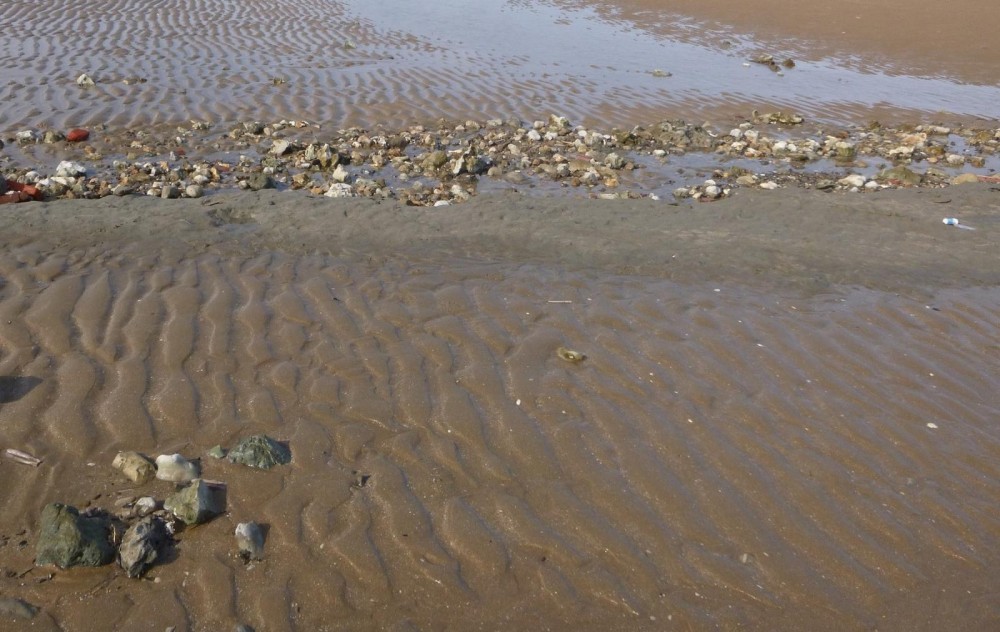

elasmo Posté(e) 3 juillet 2013 Signaler Posté(e) 3 juillet 2013 Il y a même des fragments dans le Cénomanien qui se conservent beaucoup mieux que dans le Callovien supérieur, car non pyritisés Voici quelques photos de la couche du Callovien supérieur prise en Juillet 2008 cette fois une grande partie des marnes étaient partiellement visibles d'où le nombre important de ramasseurs occasionnels de fossiles : Bivalves actuels lithophages qui creusent la partie la plus dure de la marne Ce niveau recèle une grande quantité d'Huîtres qui vivaient et se sont adaptés à cette vasière : Citer

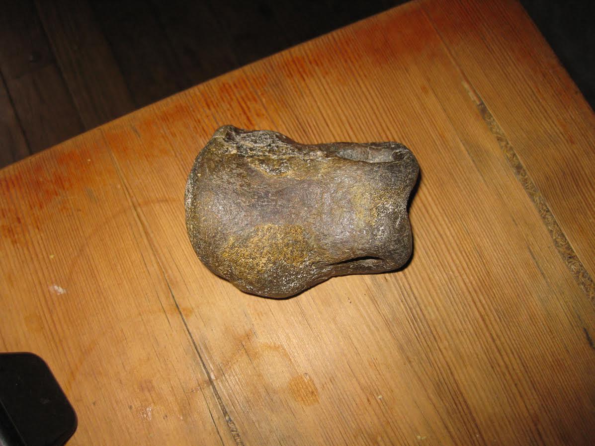

gaeldeploeg Posté(e) 27 février 2016 Signaler Posté(e) 27 février 2016 Hormis les bois fossiles flottés il faut savoir que ces marnes livrent régulièrement des ossements d'animaux continentaux de l'époque (dinosaures sauropodes et théropodes), qui sont interprétés comme des cadavres flottés provenant d'une côte proche (Armoricaine est souvent avancée pour donner un ordre d'idée). Il n'y apas de sauropodes a Villers/mer Cette histoire de bois et cadavre flotté pause le problème de leur génèse, evenement catastrophique, incendies (le bois parait comme carbonisé) suivit d'inondations, etc... C'est probablement un courant circulaire, un vortex qui a concentré les cadavre de grand vertébrés marin et terrestre dans cette vasière! Phalange pathologique d'un gros allosaure du Callovien des vaches noire. Citer
