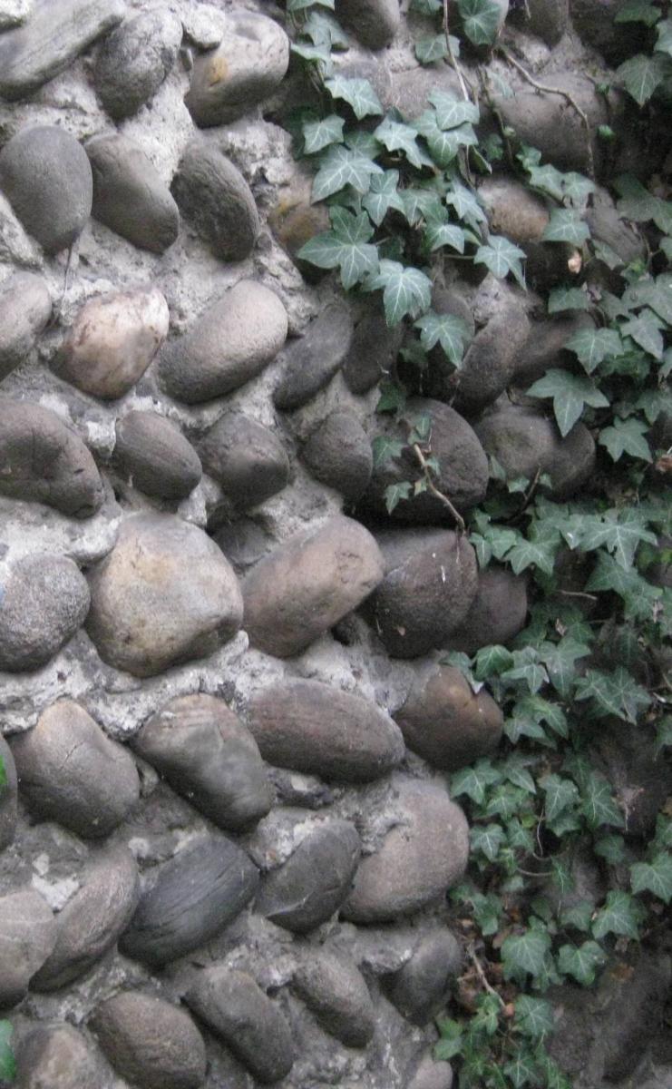

Les vieilles maisons et fermes de la vallée du Rhône ( pas les châteaux, cathédrales ni les édifices publics) sont construites en gros galets comme la maison de mes parents près de Valence(26), dont vous voyez des parties de mur sur ces photos:
post-10543-0-95219600-1370286565_thumb.j
post-10543-0-14897700-1370286598_thumb.j

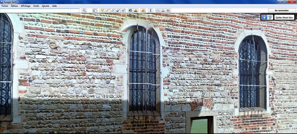

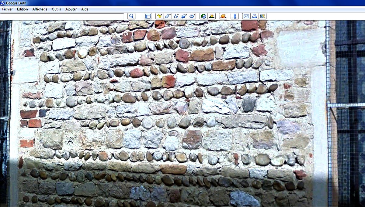

Dans le département de l'Ain, le long de la Saône entre Lyon et Mâcon on trouve des gros galets dans les murs des maisons. Ils sont presque toujours mélangés à des briques et des pierres.
Eglise de St Etienne sur Chalaronne:
post-11587-0-20409800-1370343025_thumb.j post-11587-0-06579500-1370343022_thumb.j
Bonsoir Gryph et Fluopathe.
Photo intéressante. Elle montrerait que dans cette région il y a aussi de l'argile pour faire des briques et des pierres non roulées. Quoiqu' une église ne soit pas vraiment représentative pour l'utilisation de matériaux tout-à-fait locaux. S'agissant d'un édifice à vocation religieuse et collective, on a peut- être fait des efforts particuliers de transport et de recherche pour l'embellir en amenant des matériaux de plus loin, ce que n'aurait pas fait un propriétaire de ferme.
Non non, l'argile étant bien présente dans l'Ain, ainsi que les galets dans la rivière du même nom, et également dans les zones d'anciens glaciers, ce système de construction de base des murs était très répandu pour toutes sortes de bâtiments, fermes, ou autres. Très souvent, la partie supérieure était réalisée en pisé.
Effectivement il y a e l'argile et des galets dans le fossé bressan .
Concernant les galets de la rivière Ain ceux ci seront uniquement calcaire puisque le bassin versant est inscrit dans les terrains jurassique.

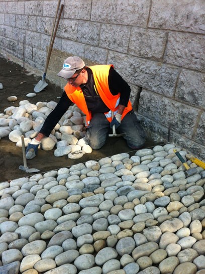

Bonjour, autrefois à Lyon les rues étaient pavées en galets du Rhône posés sur la tranche appelés "têtes de chats".. comme ce n'était pas terrible pour les chevilles des piétons on les a remplacés par du macadam. Mais aujourd'hui on réaménage une partie des berges du Rhône avec cette technique

Oui actuellement, c'est le contraire, avec la tendance rustique, retour à l'ancien temps. C'est devenu un luxe, étant donné le prix de la main d'oeuvre , puisque c'est long et difficile de faire un mur droit avec des galets. Comme pavage sur le sol, comme nous le montre Dma, c'est plus facile. A Valence ils font ce genre de pavage dans les endroits où on ne veut pas que les gens marchent, par exemple autour des monuments ou dans des espaces dangereux entre des voies de circulation. Les lyonnais ont-ils les chevilles plus solides?
