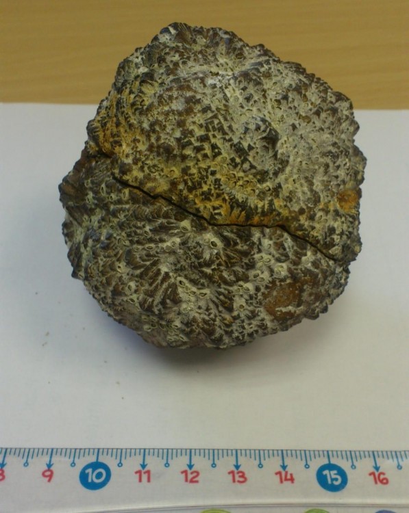

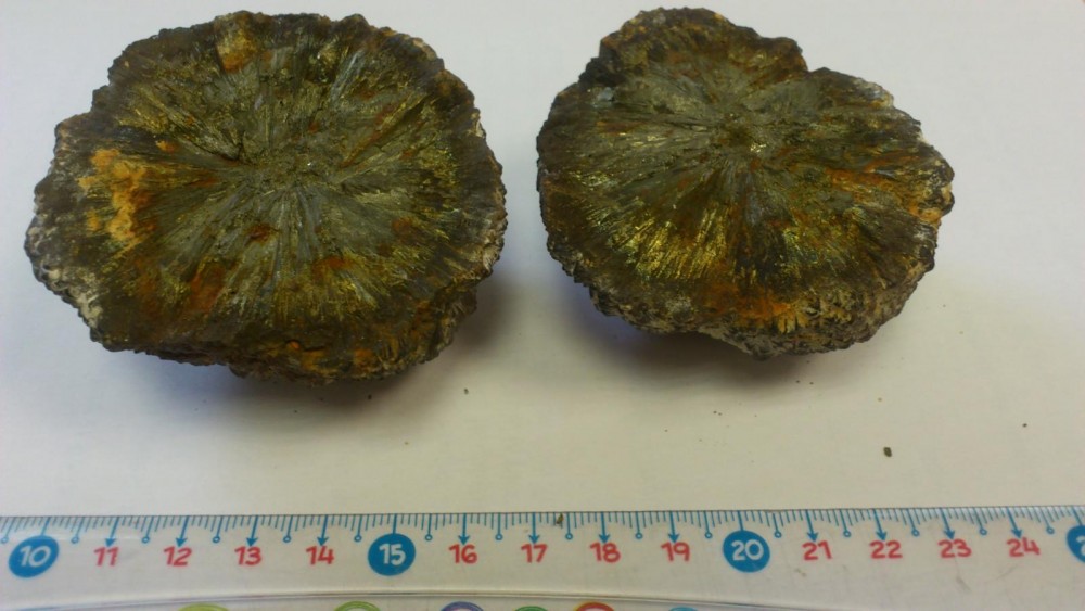

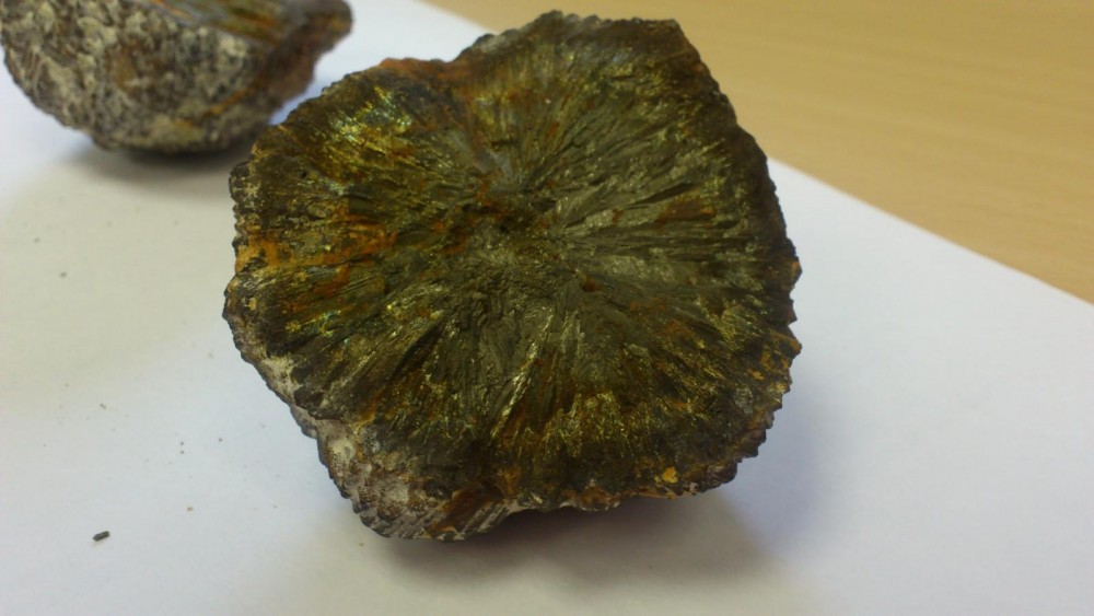

Ayant passé un Week-end à la mer la semaine dernière (entre Le Tréport et Criel sur Mer); voici ce qu'il se trouvait au bord de la falaise dans les éboulements:
post-6942-0-24264400-1370084408_thumb.jp
post-6942-0-36982500-1370084511_thumb.jp
post-6942-0-06155300-1370088039_thumb.jp
La "roche" pèse 600g et en calculant la densité, je trouve 4.
Je ne sais pas si cette information est utile mais lorsque je l'ai mise dans l'eau, de minuscules bulles remontaient à la surface.
P.S:
Si cela est nécessaire, je peux reprendre des photos.
Merci. :-)
Dans l'etat ou elle est , sans trop m'avancer , je pense qu'il te sera imposible de la conserver .Elle va se desagreger petit à petit en causant des degats dans son environnement (autres mineraux , suports....) . Si tu as trouve une boule abimee , il doit bien etre possible d'en trouver une entiere et non fissuree qui se conservera plus facilement .
C'est vrai qu'elle "s'émiette" un peu. L'intérieur est beau mais si tu dis qu'elle s'abimera de plus en plus, c'est dommage! :-/
De toute façon je ne pouvais rien faire, on l'a trouvé fissurée en 2 mais je pense aussi pouvoir retrouver une autre boule entière; la falaise s'éboule souvent et on trouve de nombreux oursins fossilisés à chaque fois. :-)
Pour te convaincre d'etre prudente avec la marcasite : celle ci au contact de l'humidite de l'air va produire de l'acide sulfurique . Si tu veux la conserver un peu , au moins , isole la des autres mineraux (boite plastique par ex )
certaines marcassites et pyrites (et c'est visiblement le cas de la tienne) sont instables et se decomposent peu a peu, ce faisant elles degagent de l'acide sulfurique qui accelere leur propre decomposition, c'est sans danger pour toi mais ca va aussi attaquer les materiaux avoisinnants s'ils sont sensibles aux acides (ex: bois, papier, mineraux de la classe des sulfures ou de la classe des carbonates). L'humidite accelere aussi le processus de decomposition. Il convient donc de conserver les specimens instables dans un lieu sec et a l'ecart de tes autres mineraux.
Mon avis pour celle que tu as récoltée c'est déjà trop tard => poubelle
