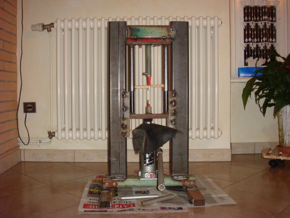

Bonjour, voici mon trimmer 100% fait maison, le principe est simple: deux tubes coulissent l'un dans l'autre avec à l'intérieur un ressort qui permet la ré-écartement des ciseaux, un crick de 5 tonnes actionne le tout. Il a depuis été amélioré notamment au niveau du poids, de la peinture et des ciseaux. A l'époque de cette photo il était encore au "stade expérimental".
Il n'y a pas de plan précis, mais ça peut toujours inspirer un peu ;)
