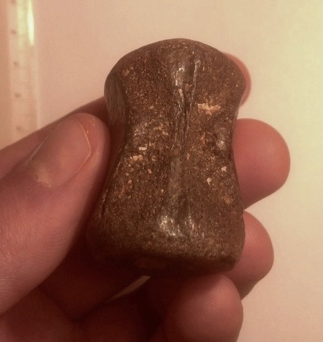

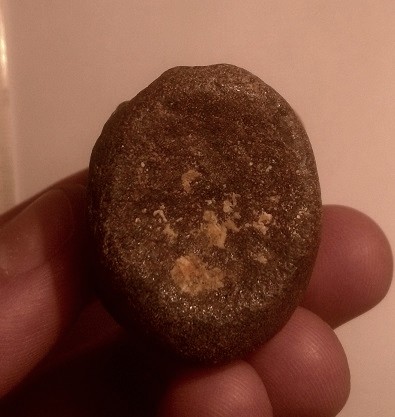

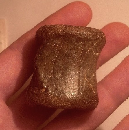

Bonsoir à tous,
Je reviens tout juste des travaux LGV (ligne à grande vitesse) qui traverse mon département.
Et j'ai été très surpris d'y trouver cette vertèbre dans le Crétacé, dans les formations géologiques des Sables de La Trugalle (d'après les cartes du BRGM et l'observation sur le terrain).
Quelqu'un saurait il l'identifier?

Il s’avérerait que ce morceau de Crocodilien est le premier mentionné dans le Cénomanien Sarthois, reste plus qu'à trouver le squelette!
Donc Eric Buffetaut a vu les photos de la vertèbre, il pense à du crocodile mais préfère limiter l'identification aux Archosaures, il n'exclut pas le fait qu'il soit possible que ça soit du dino.
Je vais continuer à fouiller dans ce coin pour trouver quelque chose de plus complet !

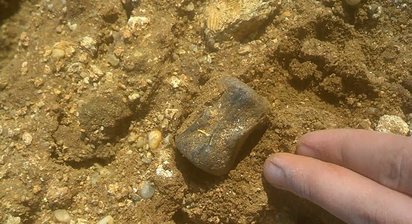

Voilà la vertèbre en place, on dirait un peu du faluns, y a pas mal de coquilles cassée.

En voyant les photos j'aurais pensé à une vertèbre caudale de théropode mais apparemment ils y a plus d'avis pour du crocodilien
Oui ça a déjà donné du dino mais y a que la vertèbre de Béthon qui a été identifier (par Eric B.).
