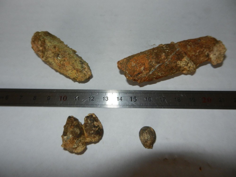

Bonjour
J'ai trouvé ces petites choses, il y a quelques années dans les faluns miocène de Saint Michel sur Loire (37)
Cela pourrait il être des coprolithes ?

j'il ne semble pas un Coprolithes
La forme me semble un peu trop artificiel pour être de la coprolithe, cela me fait plus penser à des concrétions ferreuses, voir des remplissages de terriers de bivalves (lithopphages), généralement des les faluns les fossiles de vertébrés y compris les coprolithes de sont de couleurs foncés (os, dents et coprolithes) car imbibé d'oxydes de manganèse, mais il y a bien des coprolithes dans les faluns., parfois avec des écailles, vertébères ou petits os.
Pour les 2 objets du haut, il s'agit de concrétions riche en oxydes ferriques et peut être calcaire.
Cela peut être des remplissages de terriers ou plutôt des manchons racinaires remaniés (ou pas remaniés si trouvés verticalement).
Dans tous les cas il s'agit d'un témoin d'un arrêt de sédimentation avec de la bioturbation ou une surface d'émersion. Discuter avec image de l'affleurement.
Pour les 2 du bas, besoin d'images de détails.

Merci pour vos réponses.Remplissage de terriers ou vides laissées par des racines, probables alors!
Pour ce qui est de leurs compositions,les 2 formes sont remplies par un sable gréseux,riche en petits galets et filon de quartz.
Inclusion de débris coquilliers.alors que l'enveloppe est en oxyde de fer.

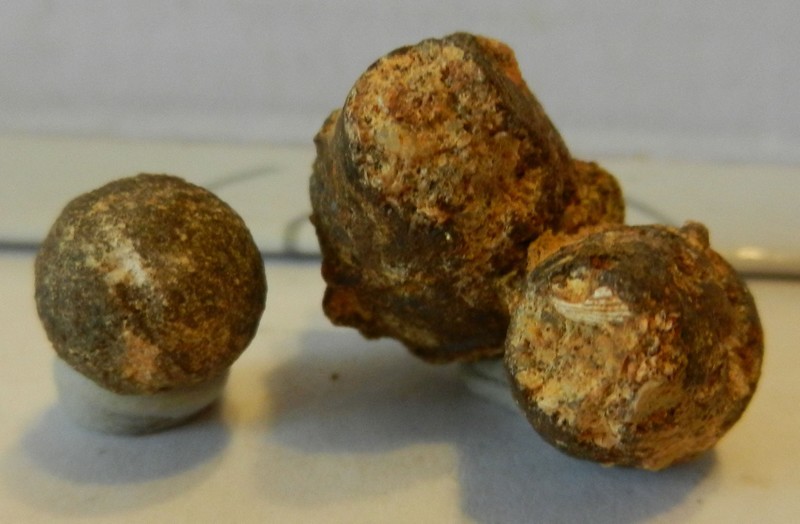

post-11526-0-42640900-1369063620_thumb.j

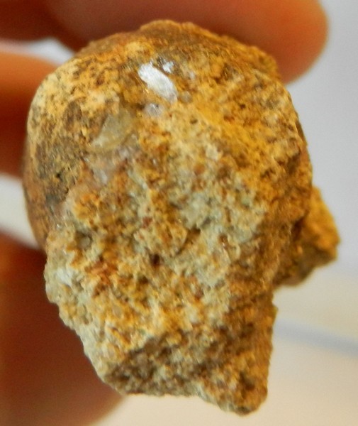

post-11526-0-24219100-1369063654.jpg filon et grains de quartz
post-11526-0-48595800-1369063734_thumb.j

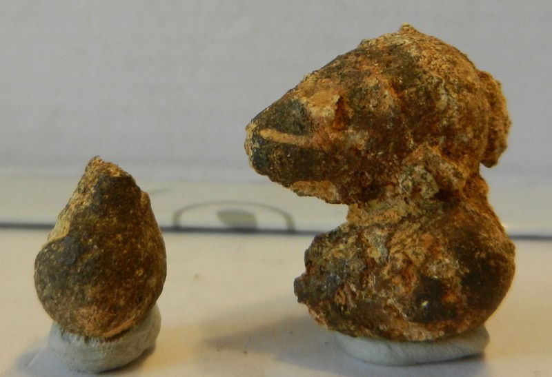

post-11526-0-74088000-1369063775_thumb.j
forme en goutte d'eau et inclusion débris coquilliers
Le simple fait de voir des coquilles marines joue plutôt en faveur de bioturbations d'organismes fouisseurs.
Les autres objets ressemblent à des concrétions d'origine diagénétique, c'est à dire une cimentation post dépôt qui se développe de manière concentrique à partir d'un nucleus calcaire, siliceux ou évaporitique, soit par évapotranspiration dans des zones de battements de nappes phréatiques fossiles ou récentes, soit par précipitation chimique aquatique, soit pour de multiples autres raisons.
Bonjour et merci à toi pour tes explications.
Donc remplissage de terriers pour les fossiles en forme de cigares.Et pour les autres plutôt l' oeuvre de la nature.Formation type nodule.
Je comprends ce phénomène que l'on rencontre un peu partout.Cependant la forme en "goutte d'eau " m'interpelle !!!!!
