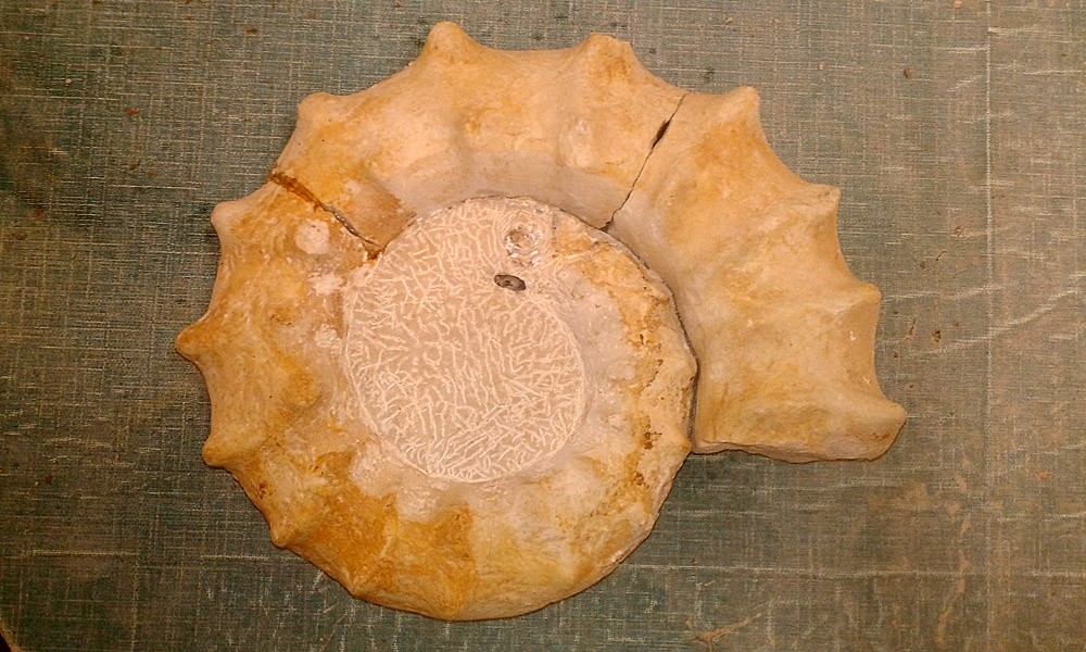

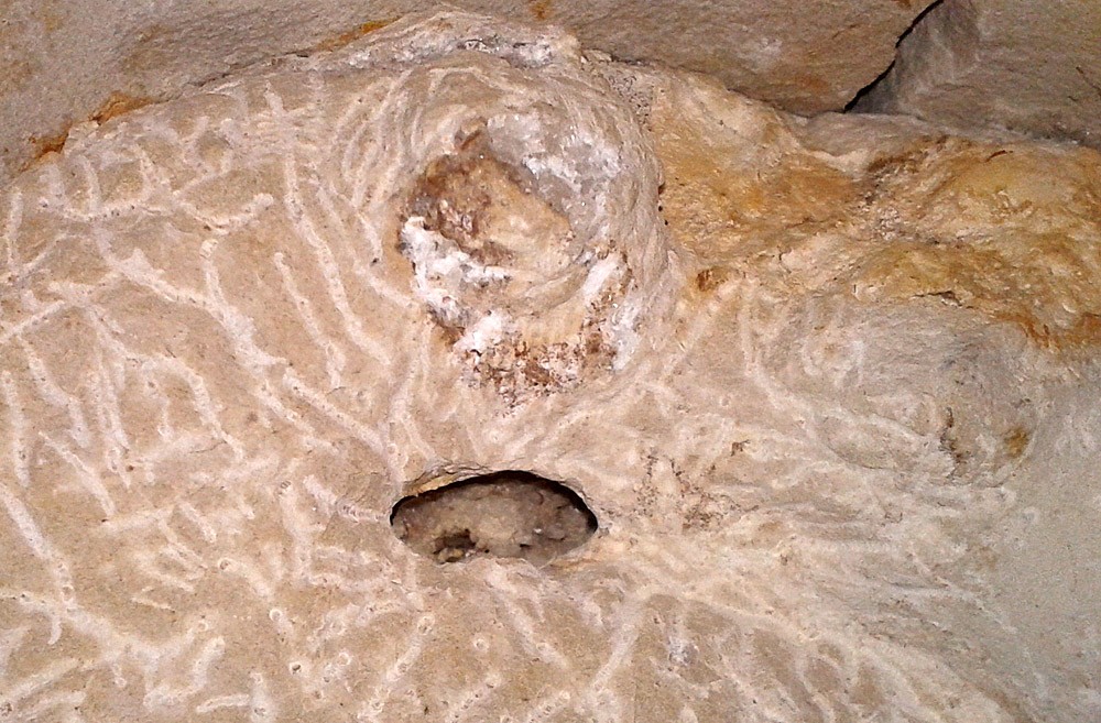

Bonjour à tous,
J'ai craqué, je me suis acheté un percuteur, et je me suis lancé dans le dégagement d'une Ammonite du Callovien de vendée.
La gangue et l'Ammo semble de nature et de couleur identique ce qui rend le travail difficile.
Bref, je suis un peu perdu.. D'autant plus qu'un "trou" rempli de quartz dans l'ammonite est apparu.
La suite de l'ammonite existe t'elle ? Comment faire pour ne pas plus l'abimer ?
Avez vous déjà été confronté à ce type de surprise ?
Voici qq photos et merci pour votre aide.
Mannu
post-12028-0-28167900-1368810433_thumb.j
post-12028-0-56359700-1368810450_thumb.j
Bonsoir mannu,
Les trous que tu observes dans ton ammonite ne sont pas remplis de quartz: ce sont les loges internes de l'ammonite qui par épigénisation sont devenus de la calcite (j'ai dis la même chose que toi à mes débuts!).
Donc fait attention quand tu passes ton percuteur sinon tu vas agrandir les trous.
A priori il n'est pas possible de dire si l'ombilic de l'ammonite est encore présent, seule la suite de ton dégagement (ou un expert mais j'en suis pas un) pourra te le dire. Une photo de l'arrière donnerais également plus de renseignements.
2 petits conseils: ne tiens pas ton percuteur perpendiculairement à l'ammonite mais gardes le incliné.
Pour les dégagements difficiles je prends une éponge et enlève la poussière près de la zone de travail, au fur et à mesure, pour mieux différencier l'ammonite de la gangue.
J'espère avoir pu t'aider et te souhaite bon courage parce qu'il va surtout te falloir de la patience!
A bientôt,
Olivier.
Ton ombilic a l'air creux et en calcite. Si tu percutes au-dessus alors que le dessous est creux, tu va continuer à agrandir ton trou. Donc, le mieux, c'est de consolider cet espace en y injectant du ciment noir. Une fois ton trou rebouché et solide, tu peux percuter le dessus. Et surtout, mollo avec le percuteur. Il te faut le balader sur la surface jusqu'à ce que tu arrives à la calcite. Ne cherche pas à rentrer dedans. Comme dit Olivier, plus horizontalement que verticalement
Fait attention également lorsque tu dégrossis: certaines ammonites (beaucoup) changent d'ornementation au cours de leur developpement. Il peut y avoir des tubercules ou des côtes qui apparaissent ou disparaissent, ou sont plus développés dans les tours internes que sur la loge d'Habitation. L'enroulement n'est pas non plus constant.Sur la seconde photo, il semble que tu a attaqué un tubercule juste au dessus du trou. il faut donc essayer de degager nickel avant de poursuivre. quelquefois,un petit passage sous l'eau aide à voir où on en est.
J'oubliais. pour commencer il vaut mieux s'essayer sur des morceaux du meme niveau ou des formes simples (Hecticoceras pour montreuil par exemple) . Personnellement
1 je ne touche pas ou trés peu tant que je n'ai pas un autre exemplaire sous la main de la même espèce afin de m'essayer sur la moins belle piece.
2 je cherche sur le net ou dans la doc des pieces identiques toutes degagées pour savoir à quoi m'attendre.
Il semble justement que tu t'attaque ici à une aspidoceratidae (Peltoceras?) et là tu peux t'attendre au pire.
Merci à tous pour votre aide et vos précieux conseils.
J'imaginais le dégagement plus simple que ca, surtout qd on voit le résultat de certains forumeurs.
Je vais consolider tout ca et reprendre calmement quand je me sentirais plus capable.
Merci encore,
Manu
