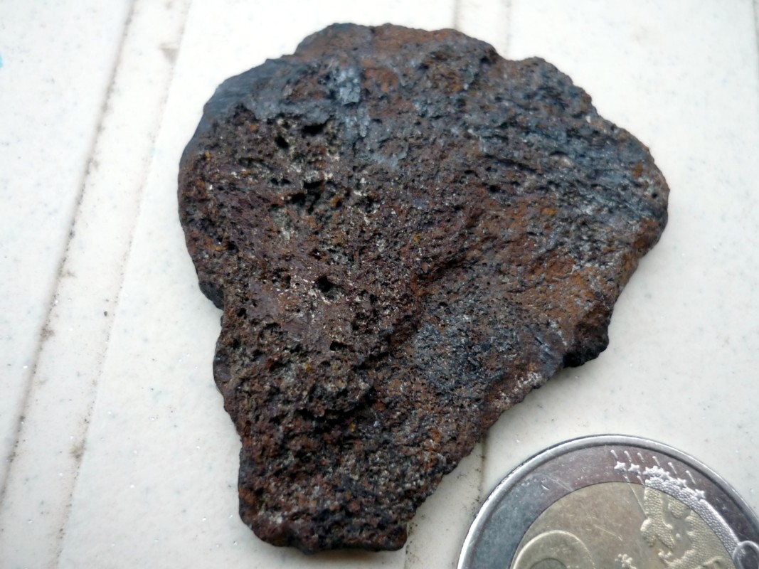

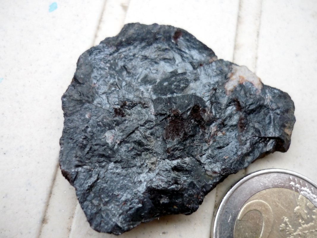

Je vous remets 2 photos , recto et verso cette fois.
La couleur de trace est brun -rouge y compris pour la partie noire du minéral , pas seulement au verso .
La dureté est assez faible , en tous cas inferieure à 7,( j'essaierai plus tard d'être plus précis )
cette dernière fait très résidu de fonderie !
c'est la partie couleur rouille qui fait cet effet ?
Sais tu si , sur place ( je crois que le site exact s'appelait " la grande tranchée" ), il y avait des installations susceptibles de produire ce genre de résidus ?
Pour une identification simple et sans erreur de la cassitérite : test d'étamage => qq gouttes d'HCl sur un petit bout de zinc (morceau de tôle ou de gouttière), la dessus on pose en contact la "supposée cassi". Si cassitérite, au bout de 5 minutes le cristal se recouvre d'un voile d'étain (un dépôt gris argent).
C'est comme ça que je me suis rendu compte que toutes les columbo-tantalites que je pensais avoir trouvées dans une pegmatite..... étaient de la cassitérite
De mémoire, j'avais testé avec de la tôle galvanisée et ça fonctionnait ..... donc du métal galvanisé c'est pas bien dur à trouver (au pire ....demander une chute de tôle de qqcm2 dans un magasin de bricolage).
Ce qui fait "étrange" dans votre dernier échantillon, c'est l'aspect poreux/alvéolé (=tous les petits trous)

non je dit pas que ça élimine la cassi la trace n'est pas toujours fiable !! un ami géologue à bien une hématite qui donne une trace noire et pourtant au meb c'est bien de l'hématite !!
Au MEB ?????
Au Meb, on détecte les éléments présents ! donc dans ce cas on détecte fer et oxygène, et c'est tout!
En plus au MEB avec l'oxygène les quantasX sont généralement totalement fausses.
Donc au MEB en EDS on détecte fer et oxygène, point ! (et l'hydrogène reste systématiquement indetectable). Après, juste avec fer et oxygène faire la différence entre hématite, goethite et magnétite (par exemple... il y en a bien d'autres !) le copain est surement géologue, mais pas minéralogiste !
Fer et oxygène (+ hydrogène, ou pas....)

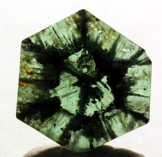

Sure, boys, it's a tourmaline ! :sourire:
Et une erreur, une ! :siffler:
Sure boys, it's not !
Révisez vos classiques : la tourmaline montre inévitablement une section triangulaire, ou s'en approchant (Et j'ai épluché le "Goldsmith" il y a peu !)
système rhomboédrique.
http://www.mindat.org/min-4003.html
Descendre à "crystal atlas" (les modélisations 3D en java) - et faites pivoter avec la souris.....
http://www.geoforum.fr/topic/26401-la-villeder-56-cassiterite/#entry445063
voyez vous une section triangulaire sur la troisième photo ?
Trace brune, section carrée...... http://www.mindat.org/min-3486.html
Voyez les N° 26 et 30 du "crystal atlas" (modélisations 3D) - Faites pivoter avec la souris.....

Cher Pascal,
le système rhomboédrique (ou trigonal) peut donner des sections pseudo-hexagonale (quartz, corindon,...).
La tourmaline n'échappe pas à la règle même si, comme tu le dis si justement, elle se présente généralement en section pseudo-triangulaires. Exemple :
Au plaisir de te revoir bientôt. Un an c'est long...
merci de ton intervention Pascal, moi ce qui me gène le plus c'est la couleur de trace brune à laquelle j'attache de l'importance ( rutile trace brune , tourmaline trace incolore ... )
En fait c'est un argument clé pour éliminer la tourmaline (suite à un échange mel avec Pascal). Ne pas négliger que le rutile est un minéral très ubiquiste qui peut très bien ne pas avoir été signalé avant.
