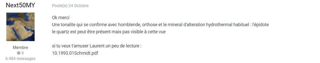

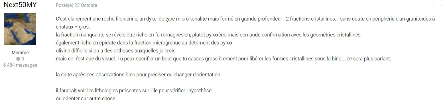

Aah je vois que Kayou suit avec interet les actus
tiens pour les TP : une tonalite mésocrate (c’est plutot normal)
40-50% de minéraux colorés en visu
biotite & hornblende inverifiable
le reste plagio & quartz inverifiable a l’image

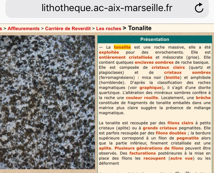

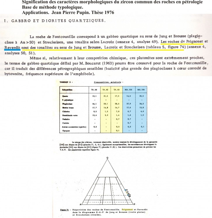

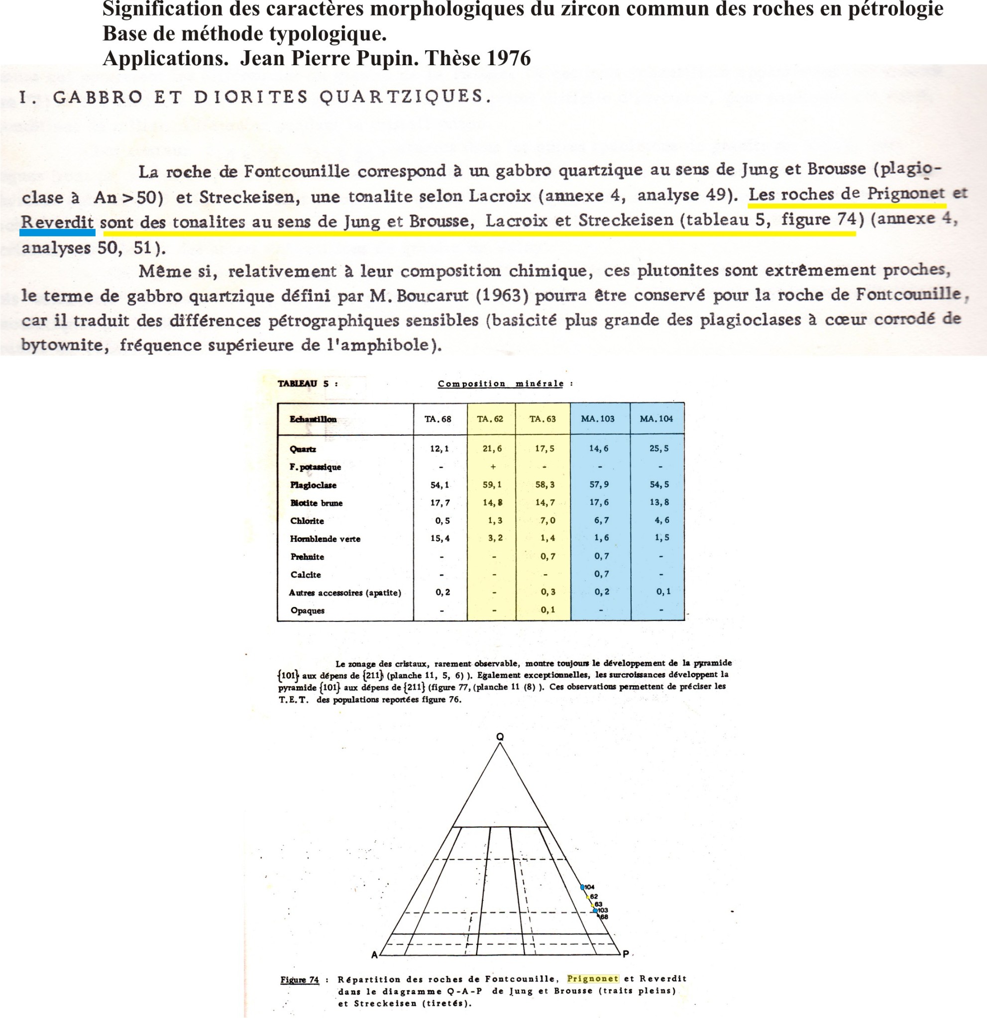

Bien fait. Vite dit:
- tonalite dans le titre
- diorite quarzique dans le texte
- le graphique met les tonalites dans les diorites quartziques
Avec ça, on est bien avancé.
Vérifier avant d'affirmer ou d'éditer!
Ben, une tonalite au sens IUGS contient 20 % de quartz au minimum et moins de 10 % de feldspath potassique, on peut considérer que c'est une diorite très quartzique ou une granodiorite très pauvre en FK . Dans la mesure ou en diminuant le FK on passe du granite à la granodiorite, si on continue on peut considérer qu'on affaire à une roche de la famille des diorites.
Si on veut être plus royaliste que le roi, une tonalite est une tonalite, point barre, mais pour la lithothèque qui est destinée aux élèves ou aux étudiants, diorite a un sens plus accessible.

Je veux bien comprendre le souci de simplification à destination d'un public non spécialisé mais dans ce cas pourquoi faire figurer 2 noms pour le même objet?
Et l'info mésocrate n'est pas correcte puisque les données de JF06 montrent un max de 20% de mafiques. Gris n'est pas mésocrate.

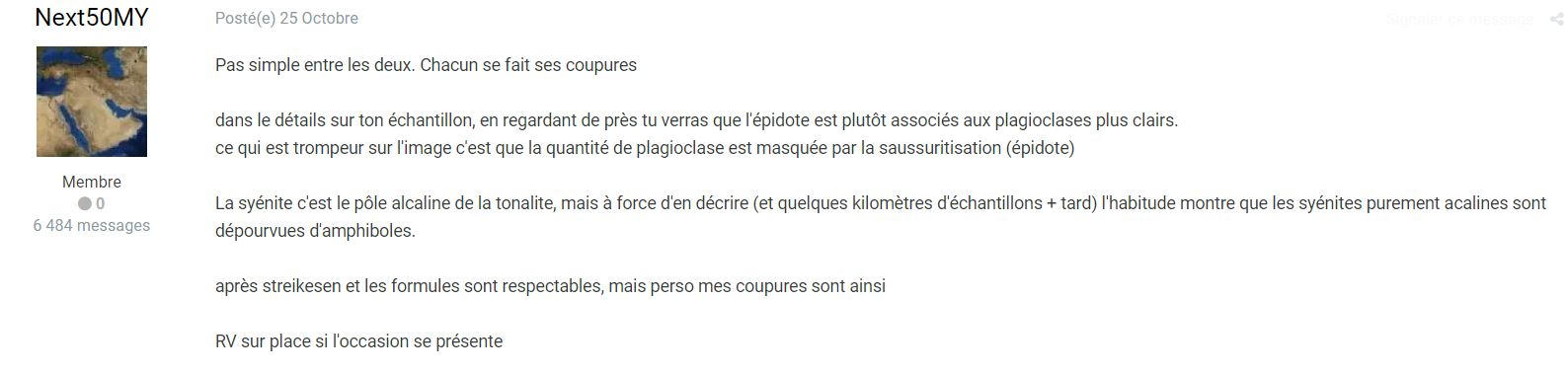

ce qui est sympa dans cette anecdote Trenen c’est que cela montre bien que tout comme une série tonalitique, une série gabbroïque a de multiples faciès avec une variabilité de teneurs mineralogique.

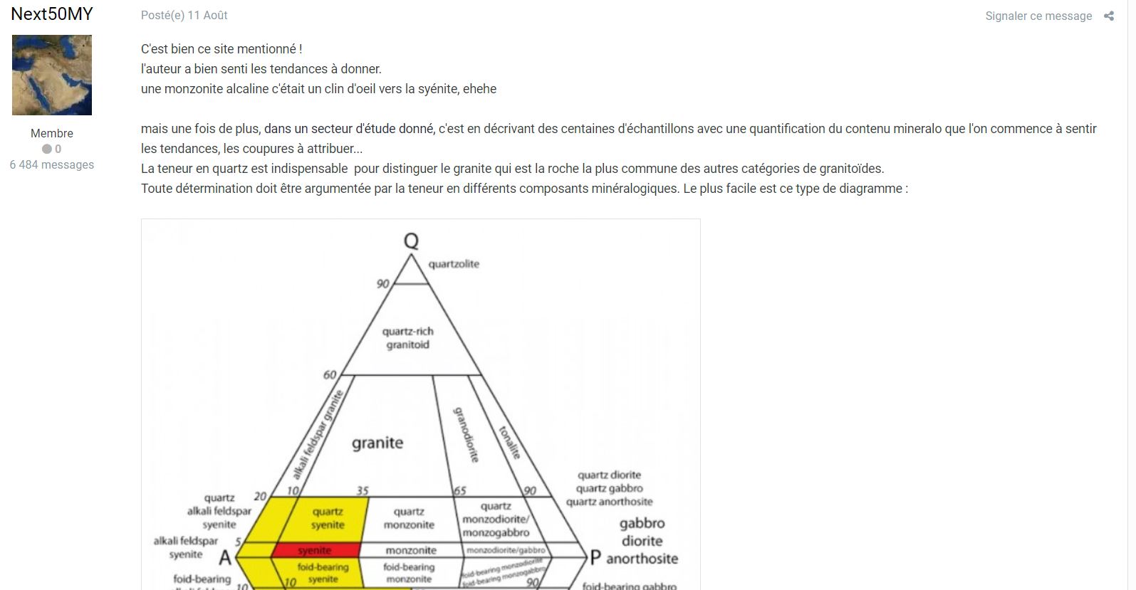

Il y a 2 heures, Next50MY a dit :
mais quand on a decrit sur 2-3km un contenu mineralo en detail on voit bien que les facies évoluent.
Toujours ce même argument d'autorité, sans argument réel, cela n'est pas recevable.
Argument maintes fois utilisé :
Au départ une microtonalite avec des orthoses.
La tonalite avec orthose se confirme, le quartz n'est pas visible sur la photo.
Et là, l'argument massue, les kilomètres d'échantillons, et cette phrase "la syénite c'est le pôle alcaline de la tonalite"
Bref, les gars qui utilisent Streckeisen, ils ont sans doute vu seulement 2cm d'échantillons. L' avantage d'une classification c'est que tout le monde sait de quoi on parle.
D'ailleurs bizarrement la théorie des triangles ne te dérange pas quand elle tombe dans les coupures connues de toi seul. A moins que tu expliques comment tu procèdes.
On remarque la présence de l'argument massue (les centaines d'échantillons).
Donc tu l'as dit le plus facile pour se faire comprendre, c'est d'utiliser ce diagramme.
Quand à la représentativité d'un échantillon, il suffit de lire les articles des pétros, des géochimistes pour voir s'il est représentatif ou non.

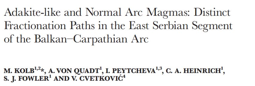

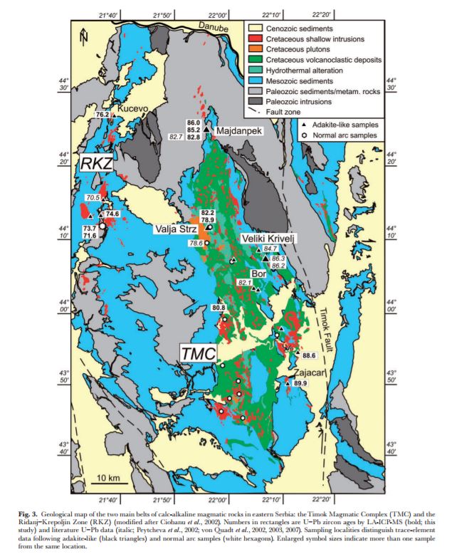

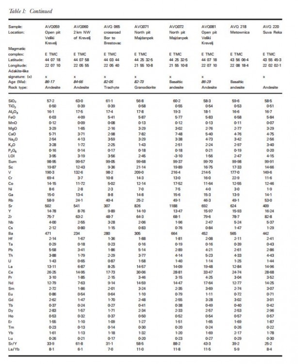

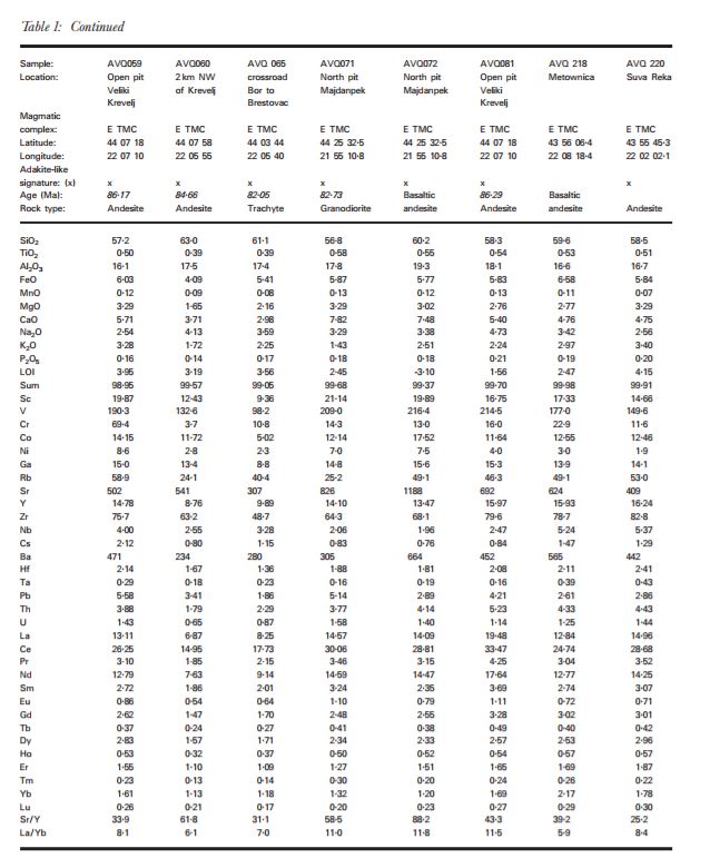

Un exemple d'article sur les adakites :

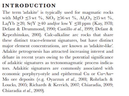

La définition de la roche étudiée :
La localisations des échantillons sur une carte :

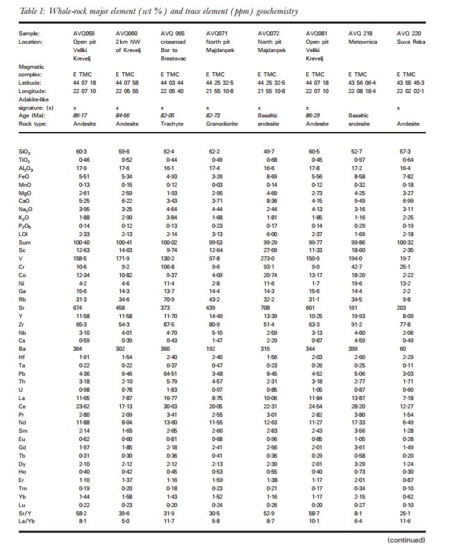

L'analyse des échantillons (dans cet article, il y en a 6 pages)

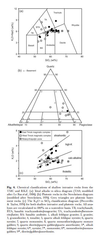

5a172257a0e84_Captureada4.thumb.JPG.ddd4f0167270affe1003fa2805802c33.JPG5a172255269a6_Captureada5.thumb.JPG.3d41dc5c2a06d5869d6e50311df7773f.JPG

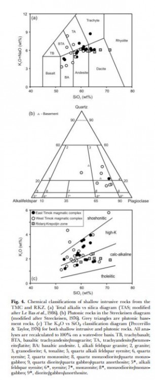

Les nuages de points dans les graphiques :
Bref, il faut lire l'article. Les échantillons  sont-ils représentatifs?

 l'article dont sont extraites les figures : http://doc.rero.ch/record/296673/files/egs072.pdf

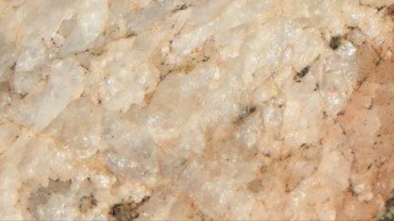

tu as decidé que c’est un gabbro et n’a meme pas la teneur en quartz, rien aucun %
c’est du vent comdab
bien au contraire on est exactement dans le sujet : sur ce bel affleurement chilien on observe une roche mésocrate (dont on ne distingue pas la répartition des minéraux clairs alors que c’est censé être la base pour l’attribution pétro)
et quand on regarde ce qui décrit comme « pegmatite » que voit on ?
y a t-il que des feldspaths avec un tel éclat sur cassure ?
A la mode Next0,05: une anorthosite mésocrate: impossible.
Ben oui, une anothosite avec mini 90% de plagios, ça laisse peu de place pour aller sur mésocrate.

les tonalites au depart c’était pour simplifier pour Laurent:
a droite du triangle => beaucoup d’amphiboles
à gauche du triangle => pas d’amphiboles
ahaha j’espere que tu as pas dépensé trop de temps avec ton analyse de texte et saturé ton smartphone avec les copies d’ecran.
Et puis, oui tu as raison pas de quartz alors => monzonite plus logique.
bravo Jef06 !
reste à demontrer
si c’est syenite ou monzonite
la medaille de la relecture pour toi.
plus serieusement si tu peux depenser ton energie sur les lames minces et prendre l’ex de opal
pour mettre trois points sur Strekeisen ce sera plus utile que des printscreen de mes messages (genre
denonciation sous l’occupation)

Il y a 4 heures, Next50MY a dit :
Donc, au pôle A d'un QAFP, on ne trouve pas de roches contenant des amphiboles.
Que faut-il penser de cette affirmation?
