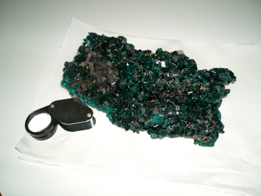

J'ai acquis récemment une superbe pièce de dioptase du Shaba au Congo. Plusieurs cristaux centimétriques pour une pièce double face, de 25 cm de long sur presque 15 de large et 8 d'épaisseur, pratiquement sans gangue. Elle est magnifique (je mettrais une photo sur ce forum dès que j'aurais trouvé une astuce pour bien la faire ressortir), mais voilà, sur une des faces, les cristaux de dioptase (et ce sont les plus gros !!!) sont recouverts d'oxyde de fer, et j'ai bien peur que ce ne soit de la goethite... :coucou!:
Comment puis-je faire pour enlever une partie de cette goethite ? (je suis évidemment plus intéressé par la dioptase que la goethite :clin-oeil: )

Oui c'est dommage c'est une tres belle piece mais contre la goethite dessus eh bien il ne reste que l'aiguille et encore, en general les cristaux en dessous ne sont pas brillants après nettoyage!
moi j'en ai une avec de la plancheite en boule dessus quelques cristaux et j'ai essayé de l'enlever sur un et j'ai vu que le cristal etait mat en dessous!

hello,
essaie la dythionite.ce n'ai pas un acide mais il s'attaque uniquement aux oxydes ferriques
le test est sans danger pour le dioptase.
concernant les cristaux ternes,il faut également savoir ceci,
les minéralisations primaires sont souvent ternis par les cristaux secondaires lorsque ceux ci
ont une dureté supérieure ou égale.
aussi,les carbonates de calcium ne ternissent pas les oxydes de silicium ou les fluorures de calcium.
en revanche, les oxydes de silicium ternissent aisément les fluorures de calcium lors de leur formation.

Merci Laurent et Le sablais, mais l'eau distillée n'a rien donné et j'aimerais autant éviter l'aiguille !! :siffler:
Je vais tester le dithionite - merci Redsun711 - et voir ce que ça donne.
Par contre, au niveau des cristaux ternes, dois-je comprendre que mes cristaux seront ternes sachant que la dioptase et la goethite ont la même dureté (5-5.5)?
J'ai trouvé sur internet plusieurs méthodes:
Avec le dithionite sans solution tampon (5g de dithionite pour 1 l d'eau) en laissant tremper l'échantillon 12 à 24h
Avec solution tampon (dithionite + citrate de sodium + bicarbonate de soude) en chauffant un peu la "mixture"
Je ne sais évidemment pas laquelle utiliser ou s'il y en a une autre plus efficace.
Auriez-vous des tuyaux SVP ?
Où est-ce que je peux trouver du dithionite ? -- Désolé, je suis un béotien -- :pleurer:
Une autre question, puis-je nettoyer la dioptase à l'eau savonneuse et à la brosse à dent, à l'acide oxalique ?
Est-ce que ce sera efficace et y-a-t-il un risque d'abimer les cristaux (de les ternir) ?
