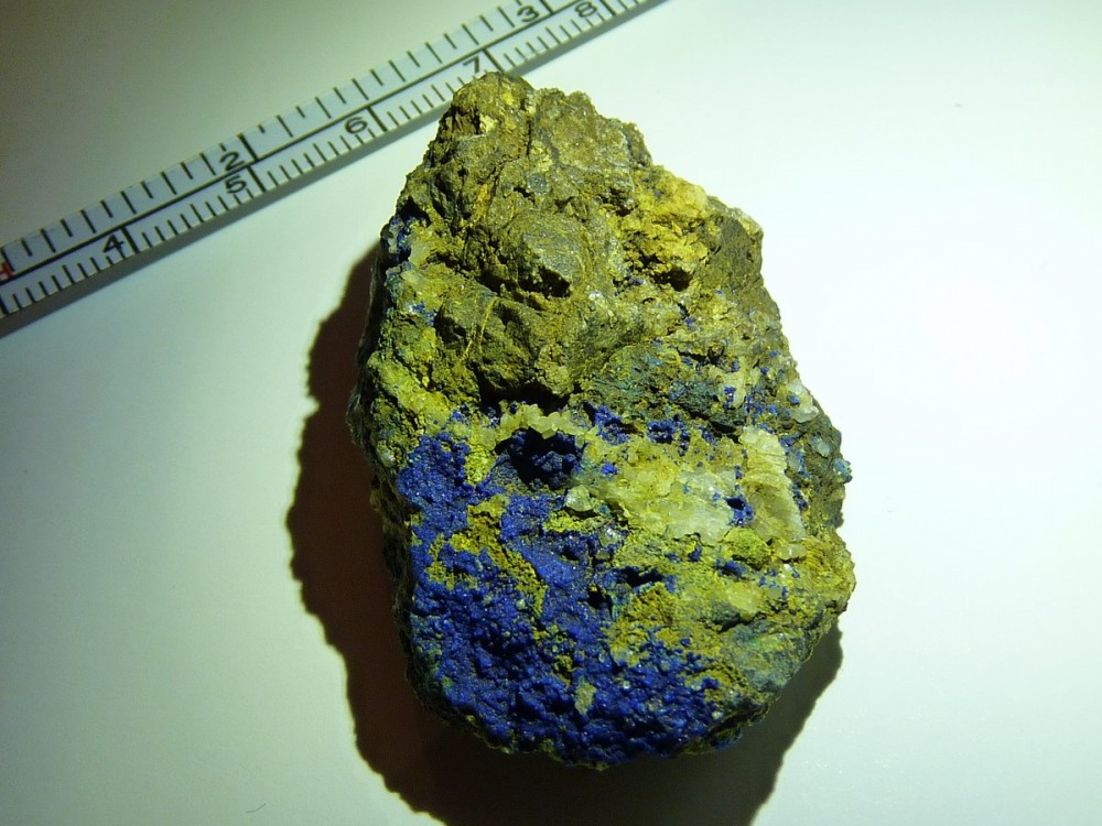

Cette roche bleutée, oxyde de cuivre peut-être ?

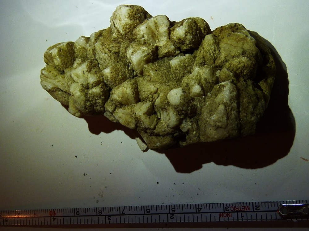

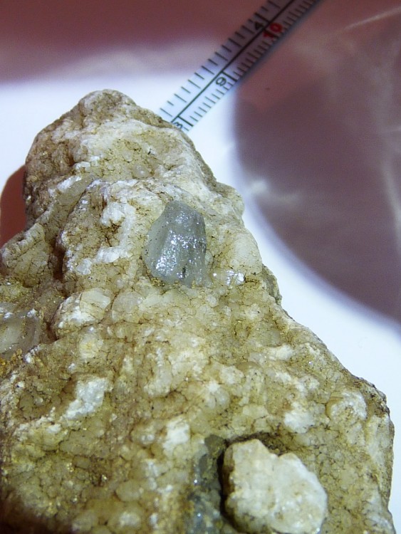

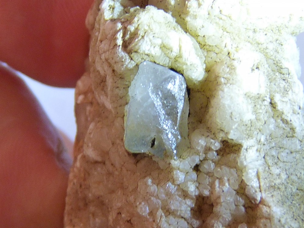

une autre avec cristal ne réagissant pas à l'acide chrorhydrique
post-15415-0-18779200-1366324299_thumb.j
post-15415-0-32113400-1366324457_thumb.jpost-15415-0-11366400-1366324460_thumb.j

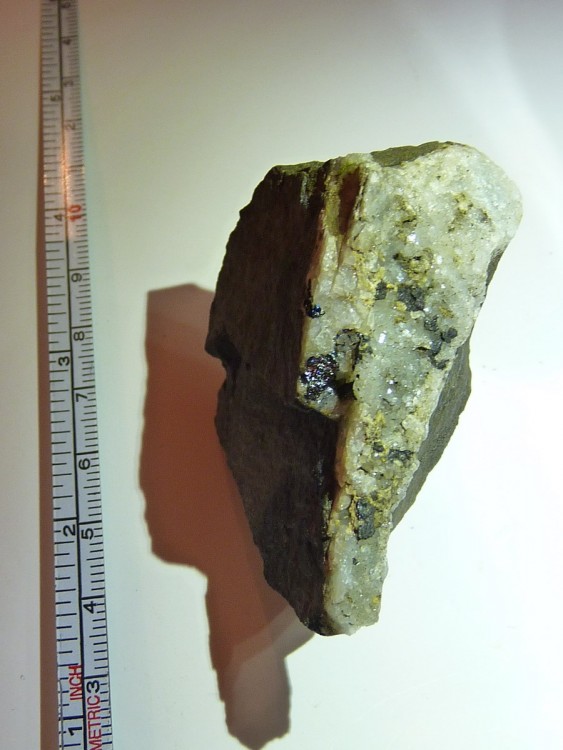

le cristal ( de quartz peut-être?) est contenu dans cette dernière roche, de la barytine peut-être ?.

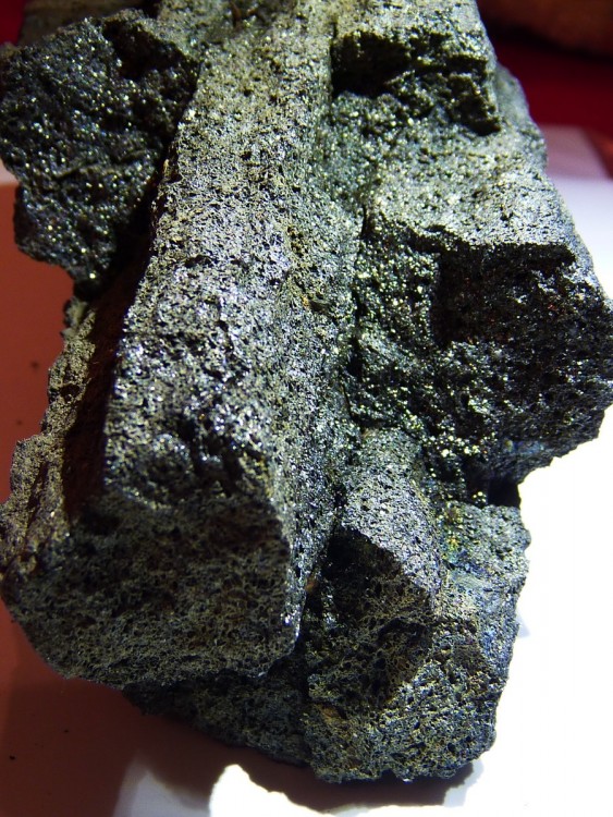

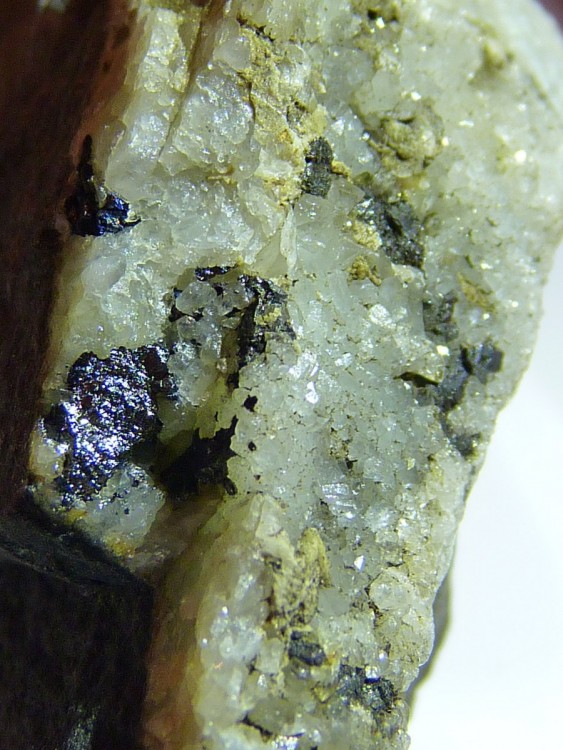

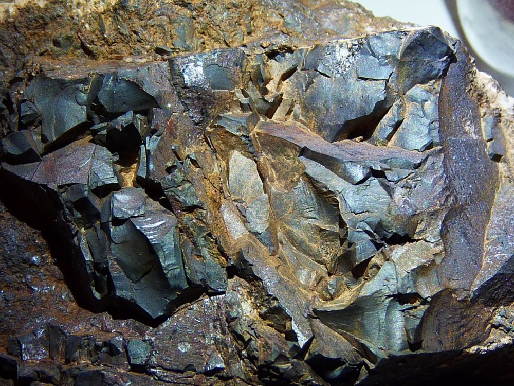

Une autre, tétraédrite (antimoine ?) et quartz peut-être ? J'ai d'autres échantillons du même genre.
post-15415-0-62496600-1366324512_thumb.jpost-15415-0-03158900-1366324522_thumb.j

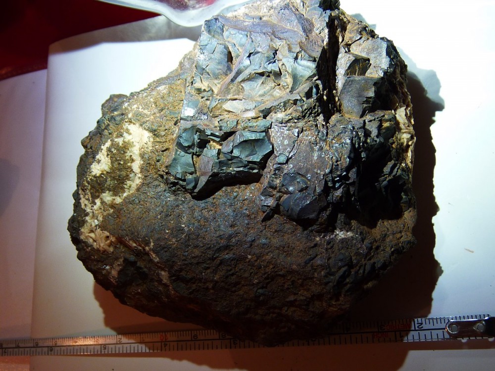

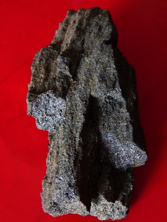

Cette roche est plutôt lourde et la partie "cristalisée" un peu friable, trouvée en quantité dans un champ de terre rouge avec présence de pierre ponce.
post-15415-0-36154100-1366324759_thumb.jpost-15415-0-88971600-1366324762_thumb.j
De l'hématite ? de la cuprite ? Manganèse ?

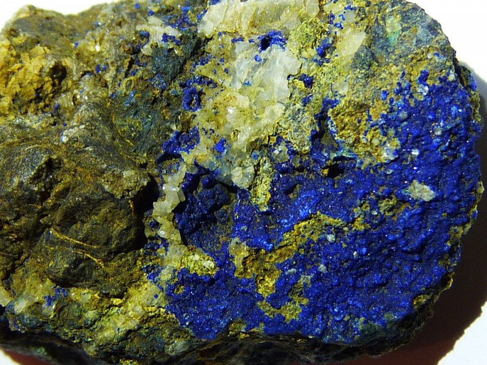

Oui, azurite probable et quartz.

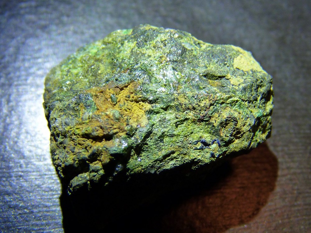

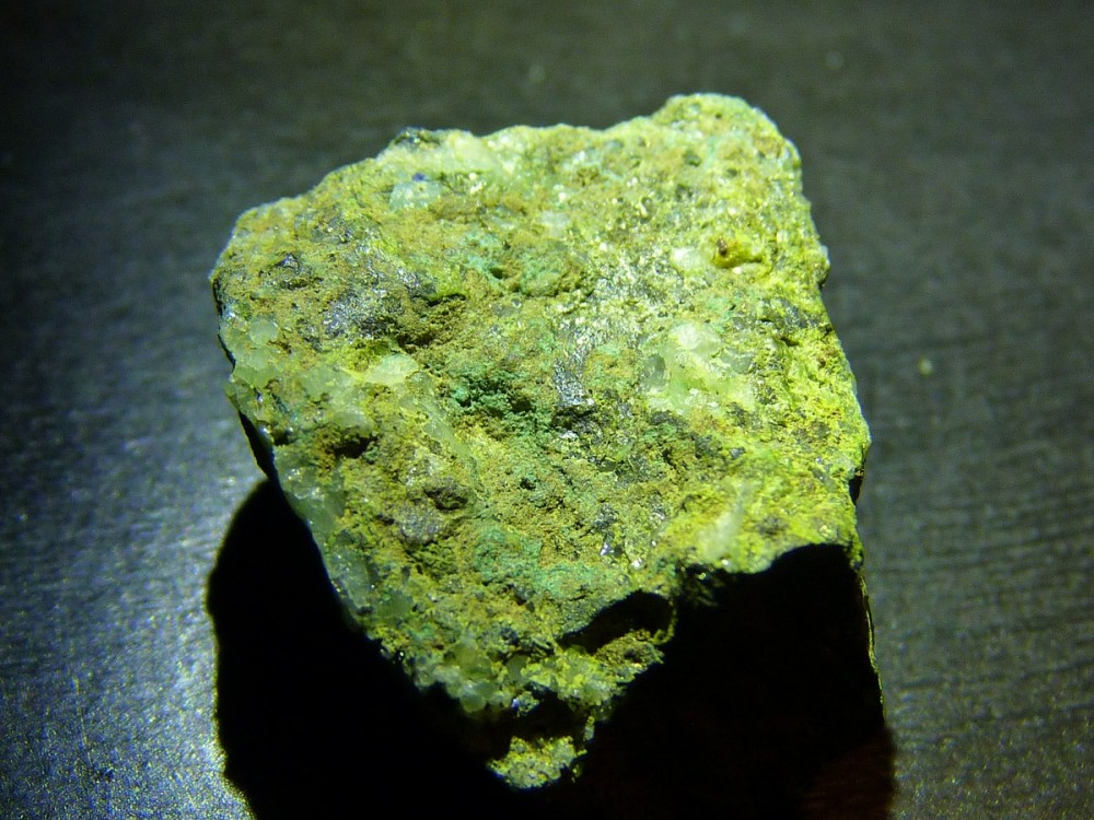

Un échantillon de plus (après nettoyage) trouvé aussi près de la mine, taille 3 cm environ, il est assez lourd. Un oxyde de cuivre peut-être ? S'en est fini pour cette prospection là ;-)

la premiere azurite
le gros cristal incolore et transparent de la deuxieme photo meriterait un test de dureté (raye-t-il le cuivre ou le laiton? .raye-t-il le verre d'une vitre?)
pour le mineral metallique, prelever un grain pour tester dureté, trace, clivage, solubilité HCl
la piece avec des vacuoles est probablement une scorie
le derinier echantillon vert comporte plusieurs mineraux mais c'est surtout celui de couleur verte qui nous interesse: prelever un grain du mineral vert pour test durete, trace, solubilité HCl (car il existe plusieurs mineraux verts pouvant correspondre dans un gite de cuivre)
- Le gros cristal raye le verre, le cuivre et ne réagit pas à l'acide chlorhydrique.

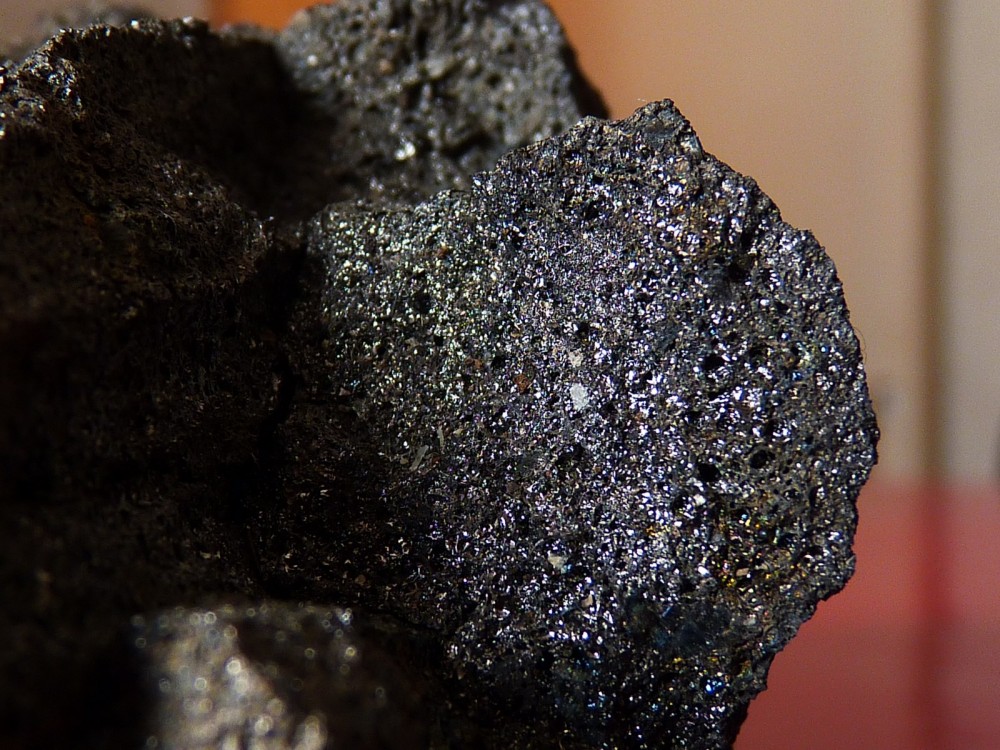

- Le minerais métallique ne raye pas le verre, s'effrite légèrement tout en restant assez dur et ne réagit pas à l'acide chlorhydrique. Pour le clivage, je joins un gros plan car je ne suis vraiment pas assez compétent pour en dire plus..

- l'échantillon vert raye le verre et un tuyau de cuivre sous presque tous les angles ( mais à d'autres angles non, difficile d'extraire un grain spécifique ), il n'est pas soluble dans l'acide chlorhydrique et ne semble pas réagir particulièrement.
pour les tests du mineral metallique je parlais en fait de l'autre specimen que tu as qualifié de "possible tetrahedrite".
pour l'echantillon vert il faudrait arriver a savoir si c'est le mineral vert qui raye, ou juste les autres mineraux associes (parcequ'il y a l'air d'avoir du quartz en melange).
N'oublie pas les test de traces pour tous ces mineraux, ca peut aider.
Pour tous ces mineraux faire aussi un test de solubilité dans HCl concentré: preleve une mini granule du mineral a tester (en evitant les mineraux associés), reduit la en poudre, et met la poudre dans un fond de verre de HCl concentré, et laisse-y tremper pendant 24h. Apres 24h regarde si la poudre est toujours la au fond du verre ou bien si elle a disparu en se dissolvant.

Pour la dernière photo, bloc de minerai (tétraèdrite altérée dans dolomie)(photo 10).
Pour ce qui précède : résidus de fonderie (ce qui est à bulle et ce qui semble métallique)(3 4 8 12).
Pour la première photo : azurite.

-L'échantillon d'apparence métallique et un grain de roche verte n'ont pas été altérés par 24 heures dans l'acide chlorhydrique.
