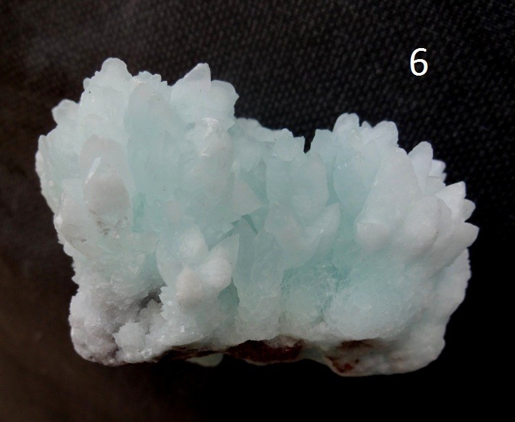

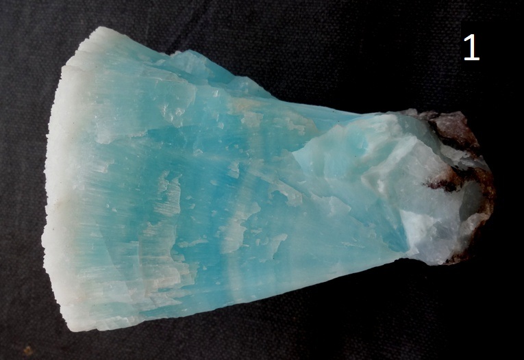

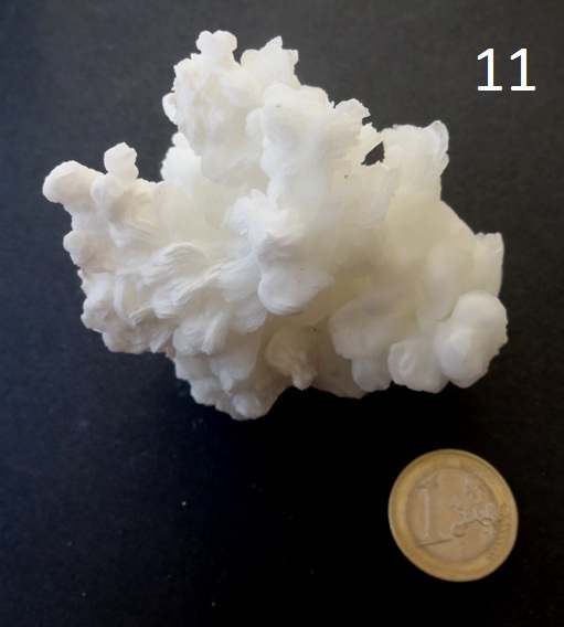

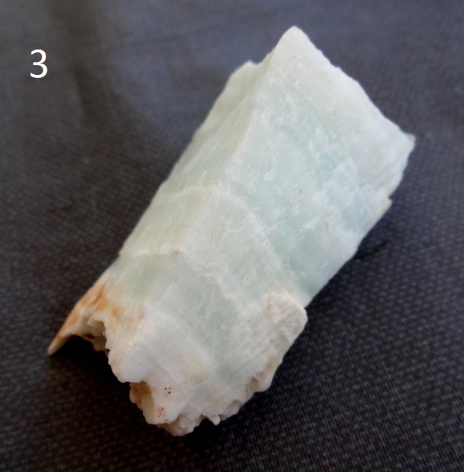

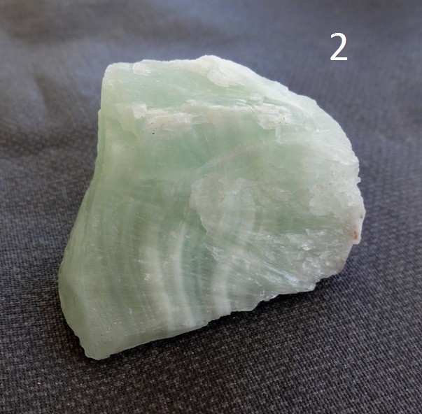

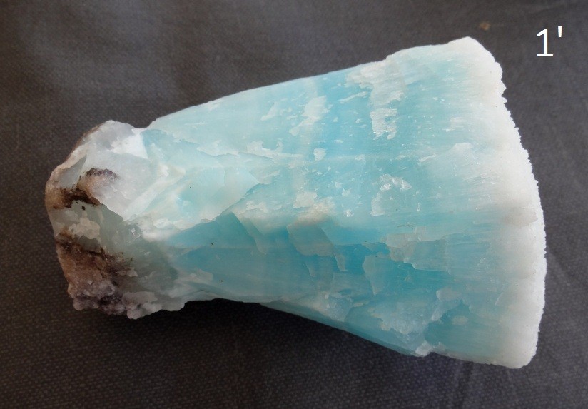

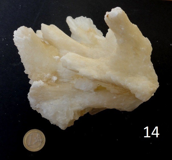

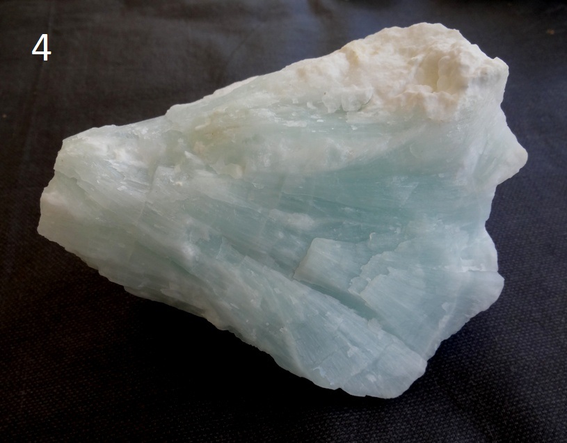

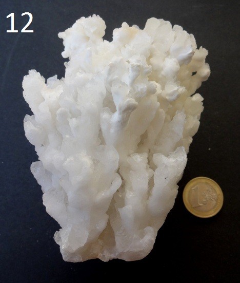

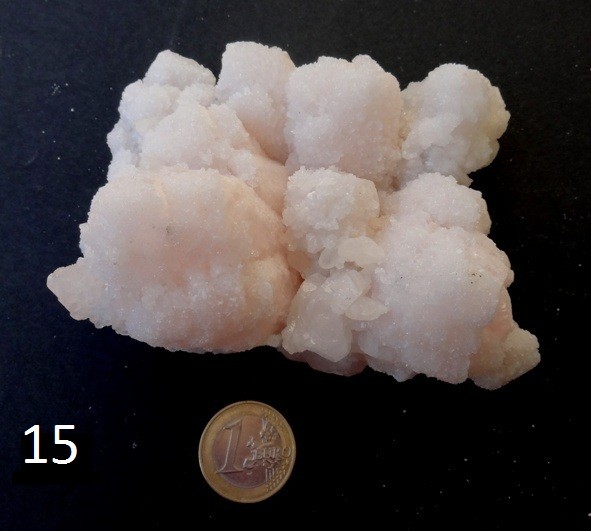

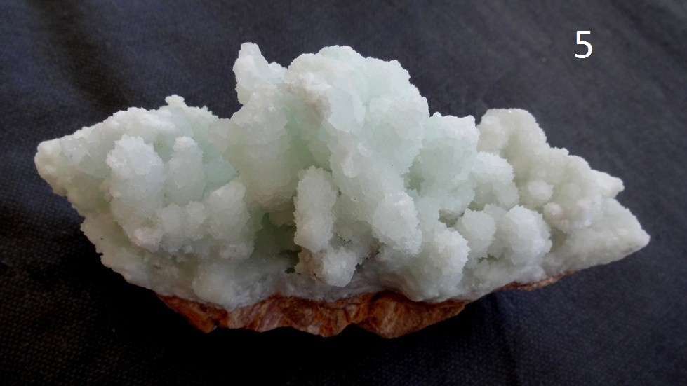

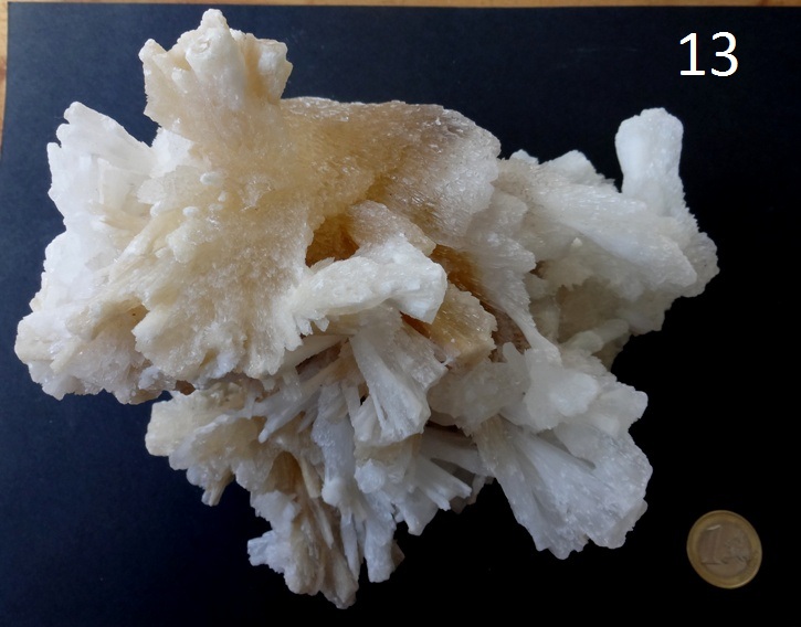

Je m'etais deja presentee, il y a assez longtemps. J'ai recupere la collection de mineraux de mon beau-pere. Ces mineraux proviennent a 90% de Grece et ont ete trouve par lui-meme. Beaucoup viennent du Laurium.
Malheureusement avec les annees les etiquettes se sont decollees et mes souvenirs de geologie sont trop lointain. J'ai=urais donc besoin de votre aide pour m'aider a identifier une bonne partie de mes echantillons.
Beaucoup sont identifies et si jamais vous voulez me questionner, n'hesitez surtout pas.
Je vais commencer par des echantillons bleu/vert clairs que je pense etre de la calcite (reaction violente a l'HCl et densite evaluee proche de 2).
Merci d'avance pour votre aide
Fabienne

La variété massive, fibro radiée (plutôt jolie) et bleutée, me fait penser à de l'aragonite.
Pour le reste, plutôt calcite. Les spécialistes trancheront.
Merci pour cette premiere reponse (ultra matinale en plus!).
Attendons donc
Tout est de l'Aragonite en fait, cuprifère en l'occurrence.
JeF

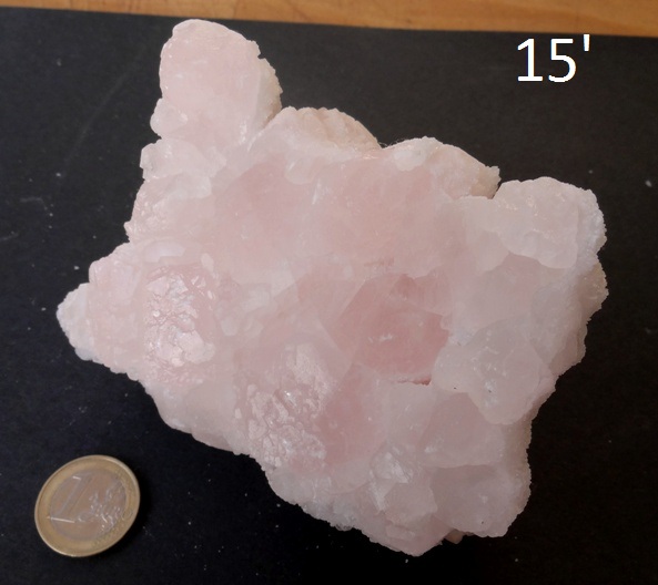

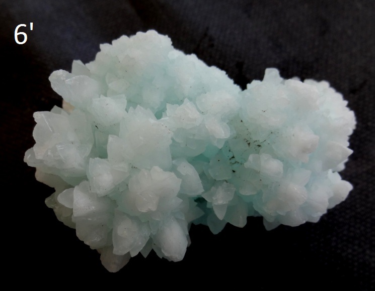

Si j ai pose toutes ces questions a JeF c est parce que j ai bcp d autres carbonates, des blancs bien sur, mais aussi des roses, des oranges et un joli marron clair translucide. J ai besoin de quelques repaires pour essayer de m en sortir seule. Je vous demanderai confirmation ulteieurement.

la conclusion que je tire de cette premiere serie de photos est ARAGONITE cuprifere
Puis-je ajoute un qualificatif pour l'aspect ? des une ou des autres ?
