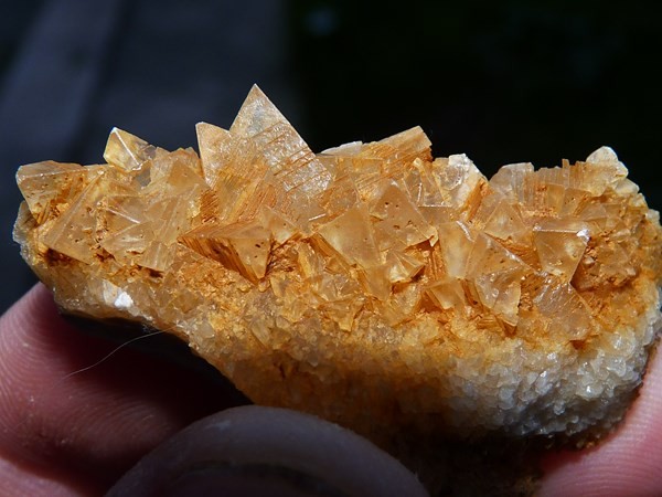

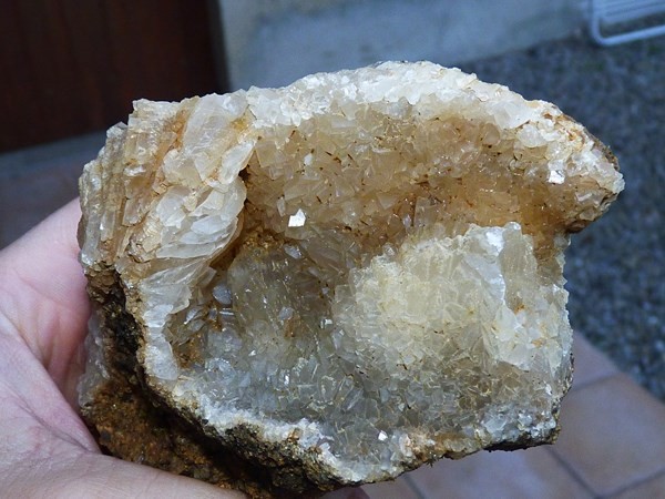

Bonjour à tous, je ne suis pas expert en minéraux ( je suis plus axé sur les fossiles ), je commence tout juste à m'y intéresser et je débute en prospection en Ariège.
J'ai trouvé ces pièces là.
Je pense qu'il pourrait s'agir de cristaux de Gypse et d'Anhydrite. Qu'en dites-vous ? Ils viennent du sud de Foix, près de Tarascon-sur-Ariège, dans des terrain du Trias ( Keuper ).

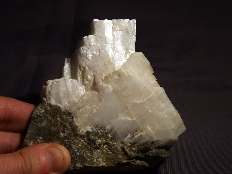

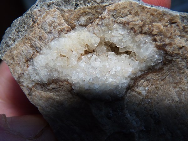

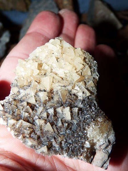

Devant une telle unanimité, je ne peux que m'incliner ;-) d'autant plus que vous vous y connaissez sans doute mieux que moi... Merci à tous ! J'ai ça aussi à montrer, même endroit même type de roche. Je pense à de l'anhydrite, qu'en pensez-vous ?
post-15415-0-89780600-1365984077_thumb.j
post-15415-0-44633100-1365984079_thumb.j

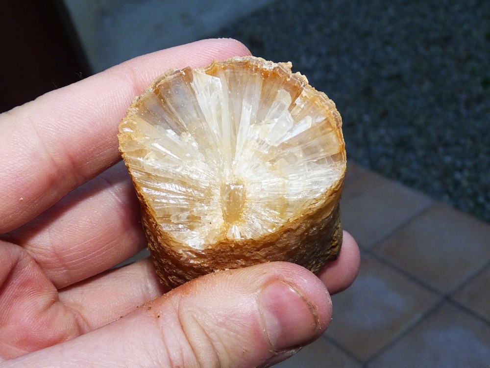

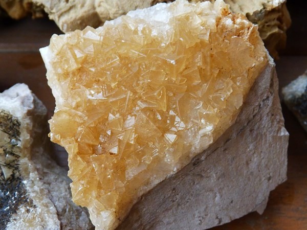

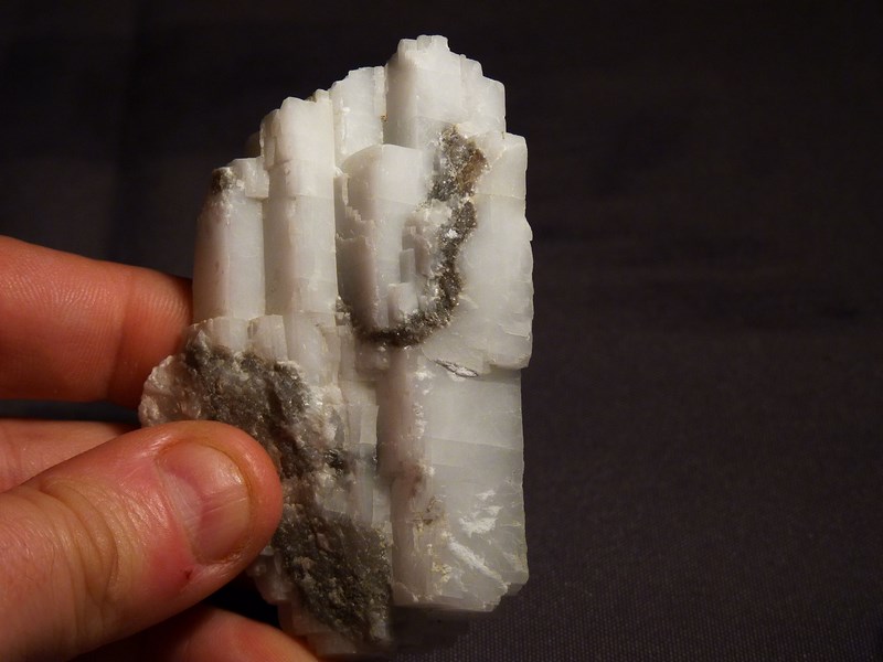

Oups, un oubli. Deux photos de plus du même endroit, ça pourrait être du gypse fibreux, non ? ( désolé si je dis n'importe quoi, j'essaye d'apprendre...).

Bonjour
La Bienvenue
Pour satisfaire le plaisir d'apprendre, il faut passer par quelques tests de base, pour le "savoir" il n'y a rien de tel qu'une petite démarche scientifique.
Tu penses à "gypse" et à "anhydrite": pourquoi ? (à cause du keuper ?)
Les intervenants te disent "c'est de la calcite": pourquoi ? (l'habitude !)
Le gypse est plus tendre que l'ongle, la calcite non.
Le gypse ne réagit pas à l'acide chlorhydrique, la calcite oui.
Chauffé à la flamme, le gypse devient plâtre, la calcite non.
La calcite se clive en rhomboèdres, gypse et anhydrite non.
L'anhydrite est plus dure que le gypse, et sa densité est un peu supérieure à celle de la calcite.
A toi de jouer.
Merci Claude, merci à tous. Tous ces conseils sont très précieux. Je vais les suivre. Il est vrai que, débutant dans ce domaine, je ne connais presque rien en minéralogie et il est parfois difficile de distinguer les espèces minérales très semblables visuellement.
En effet, pour confirmer, je pensais à de l'anhydrite à cause du Keuper et de renseignements que j'avais trouvé sur le Net...par exemple, sur ce site http://www.galleries.com/Anhydrite ou celui-là http://www.minfind.com/mineral-132504.html les photographies me faisaient penser aux miennes. Mais je comprends bien qu'un simple photo ne suffit pas.
Merci encore à tous !
je continue de penser a la dolomite qui presente tout a fait ce facies.
test de solubilite dans HCl a froid sur un petit eclat?
A froid, la calcite se dissoud rapidement avec effervescence (bouillonement), alors que la dolomite ne se dissoud pas visiblement (dissolution tres tres lente et sans bouillonement). La dolomite ne se dissoud bien qu'a chaud.
Je vais faire un test dans de l'acide chlorhydrique et je vous tiens au courant ! En attendant voici d'autres photos de mêmes échantillons venant du même endroit, si ça peut vous aider...
