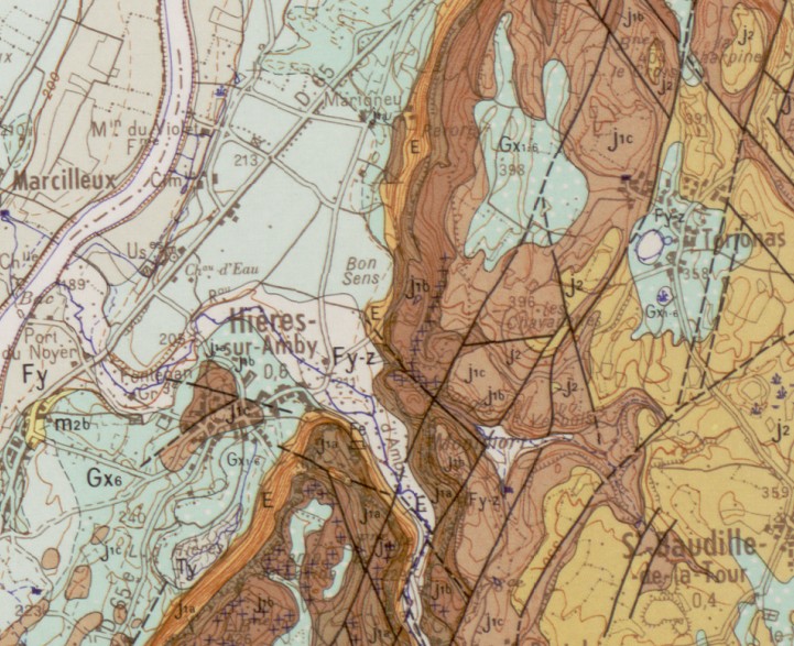

J'ai besoin de l'aide des membres de géoforum,,je voudrais savoir à quelle carte géologique au
1/50000 correspond la localité de Hyères sur Amby département 38.Je recherche le point :831,10x93.00 merci pour votre aide à tous.Si quelqu'un peut me faire un scan du point trouvé ceci serait vraiment sympathique.

Le point de coordonnée 831,10x93,00 concerne la carte géologique de Montluelau 1/50000 mais pour
une carte IGN au 1/25000 cela donnerait quoi comme point de coordonnées??

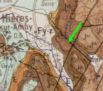

Il y a bien un ancienne exploitation de fer dans la zone mais pas aux coordonnées que tu as mises. A moins qu'il y ait plusieurs anciennes exploitations.
Voir sur la carte celle dont je parle (petit carré au bout de la flèche verte). Mais bon faut se méfier, les localisations et les coordonnées sont souvent très imprécises.

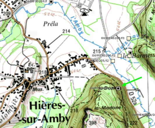

Salut !
Si tu as les coordonnées Lat/Long je peux te le faire une capture d'écran pour le 1/25000

les coordonnées (qui viennent d'où ?) t'envoient dans du Bajocien moyen
et le symbole sur la carte géol (le oméga carré sur une petite barre, ben ouai, elle est soit-disant fermée), qui a donné l'indice de la BSS (vas-y-voir, toujours via infoterre) t'envoie dans du Bajocien inférieur.
un petit tour dans la notice (toujours via infoterre) pour voir (lire) quel niveau est "porteur" du fer, Bajo inf ou moy.
je sens bien le symbole de la carte géol. :clin-oeil:

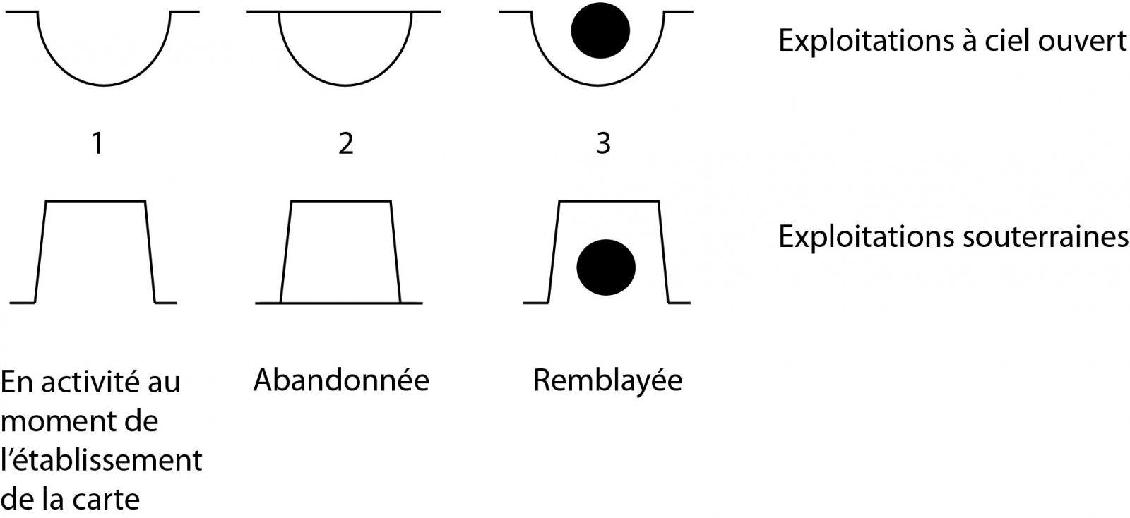

Igneiss, (le) 13 Avr 2013 - 17:44, a écrit :
Sur les cartes geol les exploitations sont données par la lettre Omega:
a l'endroit si c'est de façon sous terraine
a l'envers si c'est a ciel ouvert
Bonsoir,
Ce n'est pas tout à fait vrai...
En géologie et cartographie géologique, la lettre grecque "omega" n'est utilisée que très rarement dans le cas de roches ultrabasiques exceptionnelles dont voici la liste :
Pour les exploitations : le figuré est un hémi-cercle avec remparts latéraux (symbologie du sol d'origine) lorsqu'il s'agit d'une exploitation à ciel ouvert; de la même façon, le figuré est un trapèze avec remparts latéraux lorsqu'il s'agit d'une exploitation souterraine. Il en existe quelques variantes...
post-1904-0-40498800-1366064643_thumb.jp
Pour plus de détails, on peut consulter : Andreiff (1997) - Notes d'orientation pour l'établissement de la carte géologique de France à 1/50.000, brgm
