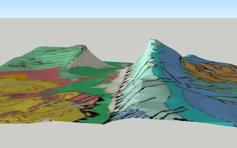

mr42 Posté(e) 18 janvier 2015 Signaler Posté(e) 18 janvier 2015 Pour ceux que ça intéresse, j'ai rédigé une explication sur la création d'une représentation géologique en 3D avec le logiciel SketchUp utilisée pour le sujet : http://www.geoforum.fr/topic/27718-graben-demi-graben-ou-simple-effet-de-lerosion/page-2 Deux inconvénients, c'est assez chronophage et il faut connaître SketchUp mais c'est plus maniable que Google Earth. Ca peut rendre service si vous souhaitez utiliser autres choses que les cartes raster du BRGM ou même aller n'importe où dans le monde à condition de disposer de cartes géologiques. Il est certainement possible de faire mieux, n'hésitez pas à proposer des améliorations ou des solutions radicalement différentes. géologie 3D partie 1.pdfFetching info... Citer
mr42 Posté(e) 18 janvier 2015 Signaler Posté(e) 18 janvier 2015 Suite et fin. géologie 3D partie 2.pdfFetching info... Citer
Lexovisaurus Posté(e) 18 janvier 2015 Signaler Posté(e) 18 janvier 2015 C'est le Pic St-Loup (34) à droite, et l'Hortus à gauche on dirait. Citer
mr42 Posté(e) 18 janvier 2015 Signaler Posté(e) 18 janvier 2015 Le 18/01/2015 à 16:17, Lexovisaurus a dit : C'est le Pic St-Loup (34) à droite, et l'Hortus à gauche on dirait. Gagné Citer
