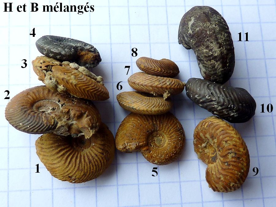

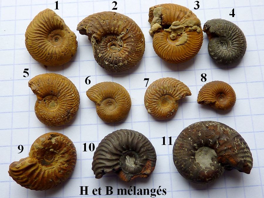

Avant cette sortie je n'avais pas séparé les bêtes des deux poches, je ne sais donc pas de laquelle proviennent ces exemplaires issus des collectes plus anciennes.
post-11587-0-79740900-1392401766_thumb.j
post-11587-0-05452700-1392401765_thumb.j
9 et 10: Cardioceras cordatum?
11: Cardioceras goliathe?
Les autres: Cardioceras praecordatum?
J'espère que l'identification précise des Cardioceras rendra plus facile moins difficile celle des Taramelliceras. :gratte-tete:

Merci Kéké,

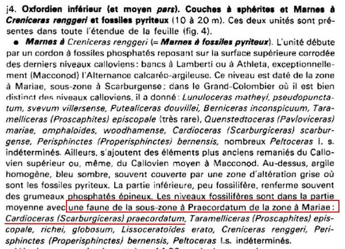

Voici la conclusion provisoire (en attendant un prochain ramassage plus précis dans quelques temps) que j'ai tirée de mes recherches faites dans des tas de docs.
Je pense que ce sont des C praecordatum car:
- Dans ma dernière collecte les Hecticoceras et les Taramelliceras sont très nombreux.
info trouvée sur ton site:
"Le genre Hecticoceras abonde dans les zones à P. athleta et à Q. Lamberti, il est présent dans la partie inférieure de la zone à C. praecordatum, il s'éteint dans la partie supérieure de cette même zone.
Les Taramelliceras sont peu nombreux dans les deux premières ; ils prennent une grande extension dans la troisième surtout à la base et dans la partie moyenne."
- Creniceras, Properisphinctes bernensis et Peltoceras sont présents. Hecticoceras et Euaspidoceras aussi.
info trouvée dans la notice de la carte géologique:
Si la majorité des Cardioceras sont des praecordatum je suppose donc que les Taramelliceras que je croyais être des T bukowski sont des T episcopale.
Est ce plausible?
