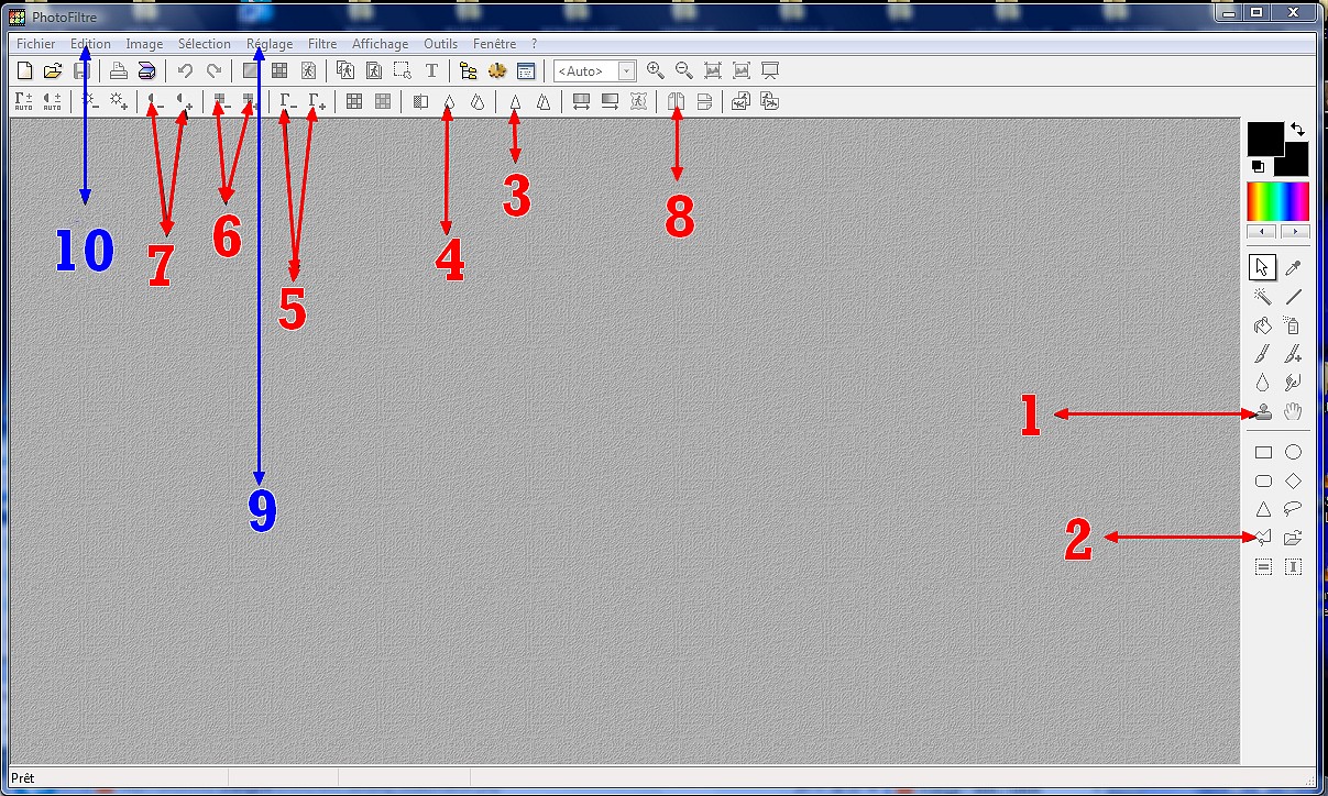

Voici donc la liste des outils PhotoFiltre employés pour ce travail... ensuite nous verrons par l'image, les étapes successives de cette réalisation...
Les chiffres en rouge indiquent les outils sur lesquels vous pouvez cliquer directement, les bleus ceux sur lesquels il faut cliquer dessus... Ensuite vous apparaît une fenêtre avec des propositions...
Outil 1 : Outil de tampon de clonage je ne reviendrai pas sur la manière de l'utiliser Vazymolo a été très clair et l'a parfaitement bien fait...
Dans le cas de ce document il va me servir à reconstituer des parties manquantes (décor, bijoux), améliorer certains détails (bijoux, broderies) et à affiner des raccords (cou) ainsi qu'à fondre les parties rajoutées dans le décor...
Outil 2 : Outil polygone... il me sert uniquement d'outil de sélection pour justement sélectionner très précisément des zones à l'intérieur d'un document afin les rendre plus nettes ou les adoucir, de modifier ou de changer radicalement leur couleur, la lumière etc... suivant le cas... Mais rarement pour découper... en fait Annick et moi détourons toujours avec l'outil de tampon de clonage...
Outil 3 : Outil netteté... il permet en sélectionnant avec l'outil 2 une partie d'un document un peu floue pour la rendre plus nette... ensuite si vous cliquez sur " Edition " (9) - Vous avez dans la fenêtre de propositions " Atténuer plus net " en cliquant dessus vous pouvez affiner votre netteté si vous la trouvez excessive et selon votre sensibilité à partir d'un curseur qui apparaît dans une nouvelle fenêtre...
- En fait quelque soit la manipulation que vous effectuez avec un outil à l'exception de " Rotation " et d'un ou deux autres... si vous cliquez ensuite " Edition " vous avez cette option " Atténuer... " qui apparaît.
Outil 4 : Outil pour adoucir... c'est le contraire de l'outil 3 il permet d'adoucir des parties un peu trop nettes etc... Mêmes fonctionnalités d'utilisation que l'outil 3...
Outil 5 : Outil correction Gamma permet d'assombrir ou d’éclaircir un document ou une zone sélectionnée .. différent de l'outil " Luminosité "
Outil 6 : Outil de saturation permet d'augmenter ou de diminuer la saturation couleur d'un document ou d'une zone sélectionnée avec " l'outil polygone " (2)...
Outil 7 : Outil Contraste permet d'augmenter ou de diminuer le contraste avec toujours possibilité par " Edition " d'affiner vos réglages...
Outil 8 : Outil miroir comme son non l'indique il inverser un document - voir les très intéressantes et très complètes explications de Vazymolo à ce sujet...
Outil 9 : Outil édition... Nous ne nous en servons que pour défaire une action en cliquant sur " Défaire collage" si par exemple vous venez de coller quelque chose qui ne vous convient pas etc... et pour la fonction soulignée précédemment "Atténuer ".
Outil 10 : Outil de réglages... Lorsque vous cliquez dessus vous apparaît une fenêtre de propositions aujourd'hui nous allons vous parler en détail des fonctions " Teinte Saturation " " Balance des couleurs " qui permettent d'affiner l'intégration d'un élément rapporté dans un document en jouant sur la couleur et les tonalités...

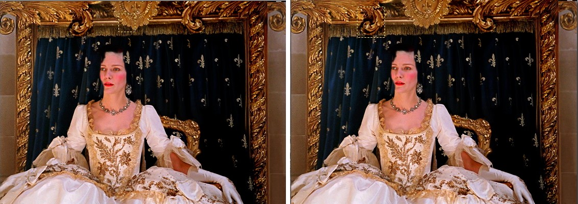

- A gauche... image de Base... A droite... image retravaillée à partir des outils " Correction Gamma - " (5) et " Contraste + " (7)
post-8297-0-51326700-1364579997_thumb.jp
- A gauche... une partie des boiserie dorées à l'or fin légèrement floue a été sélectionnée (pointillés) avec " l'outil polygone " (2) en vue de lui redonner de la netteté....
- A droite... la partie floue a été traitée avec " l'outil " Netteté " (3) le résultat obtenu est toujours maximum après avoir cliqué sur " Edition " et cliqué sur " Atténuer netteté " apparaît la fenêtre avec le curseur décrit précédemment pour si vous le souhaitez diminuer l'effet netteté.

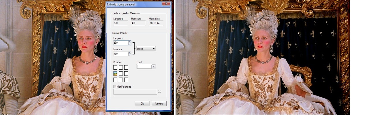

- A gauche je procède à un agrandissement de la zone de travail pour cela je clique sur le clic droit de la souris une fenêtre apparaît avec plusieurs propositions... je clique ensuite sur " Taille de la zone de travail " une nouvelle fenêtre apparaît qui figure sur la photo... il faut entrer les nouvelles données pour agrandir la photo... ici il s'agit d'agrandir la largeur côté droit... Je précise que la partie agrandie se trouve toujours à l'opposé de l'icone colorée... si vous voulez agrandir de part et d'autre vous allumez l'icone centrale... Si votre document a un fond uni vous cliquez sur " Couleur " et selectionnez la couleur de fond de votre document... votre la partie agrandie sera du ton de votre fond... Pour un motif vous cliquez sur " Motif " et vous sélectionnez un motif
- A droite est apparue sur le document en blanc la zone agrandie côté droit du document... sur laquelle on rajoutera les moulures coupées qui figurent sur le coté gauche du document... j'ajoute qu'avec ce même procédé j'ai rogné le bras et le chapeau du personnage à gauche...

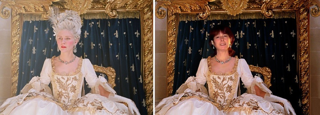

- A gauche... Le décor est maintenant complètement reconstitué à partir de l'outil de tampon clonage
- A droite... Je procède à la mise en place du nouveau visage au préalable détouré avec l'outil tampon de clonage...

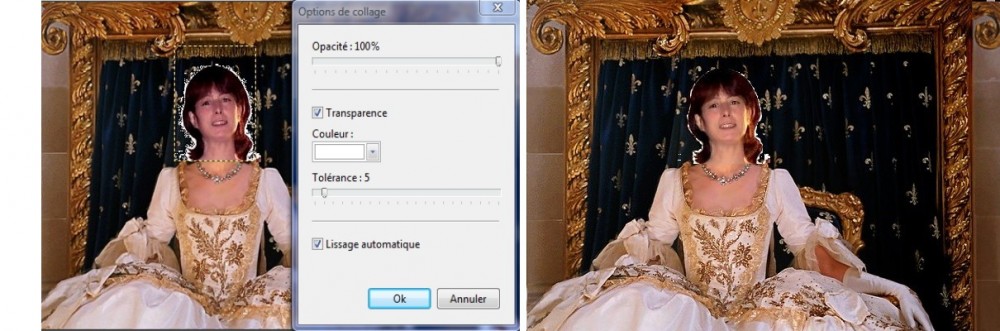

post-8297-0-70052200-1364584968_thumb.jp

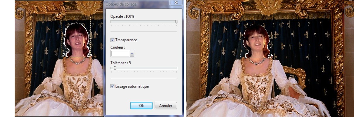

- A gauche... au moment où vous mettez en place votre nouveau visage cliquez sur le clic gauche de votre souris, une fenêtre apparaît cochez " transparence " puis sur "couleur blanc " si la couleur de votre fond est blanc et effectuez " un réglage de tolérance " afin de rendre le plus transparent possible le fond du visage de remplacement...
- A droite... La transparence a été effectuée le visage est mis en place... Début d’Harmonisation visage ~ buste avec Correction Gamma, Contraste, Variation de teinte, Balance des couleurs et Teinte Saturation...

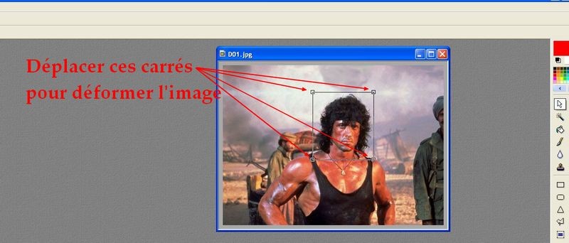

La distorsion - l'outil Doigt

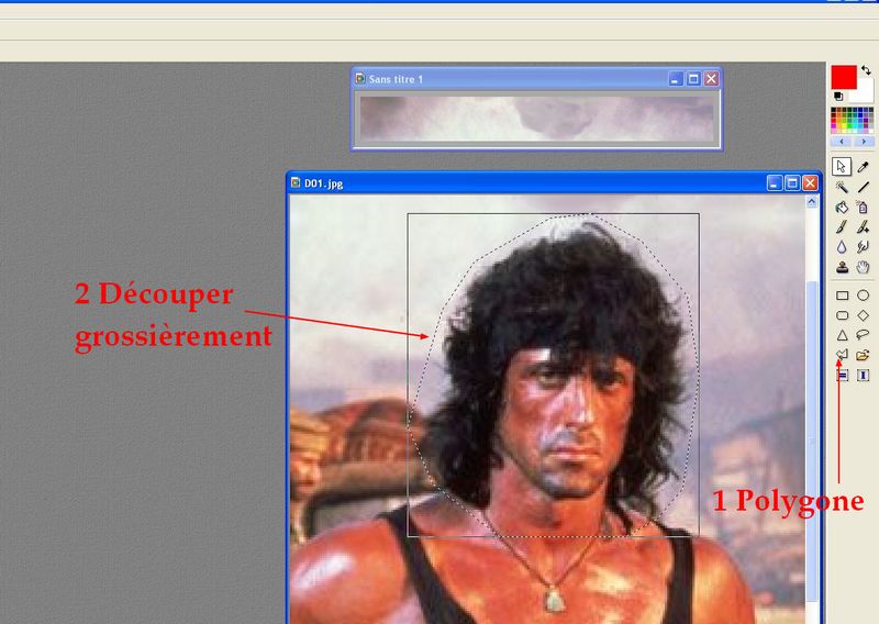

La distorsion est utile pour déformer quelque chose. On va déformer la tête de Rambo. On en profitera pour essayer l'outil Doigt (et c'est pas du tout ce que vous croyez) et voir comment agrandir discrètement et rapidement une photo.

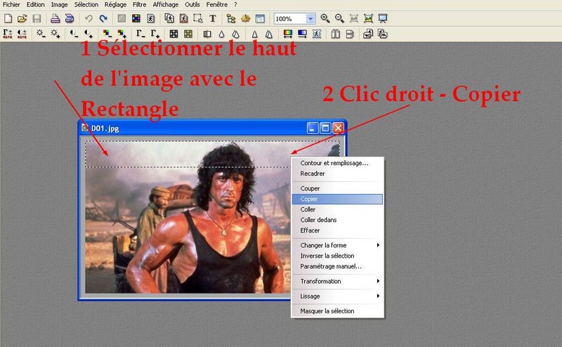

La photo est un peu petite, il faut l’agrandir par le haut pour pouvoir déformer tranquillement la tête plus tard.

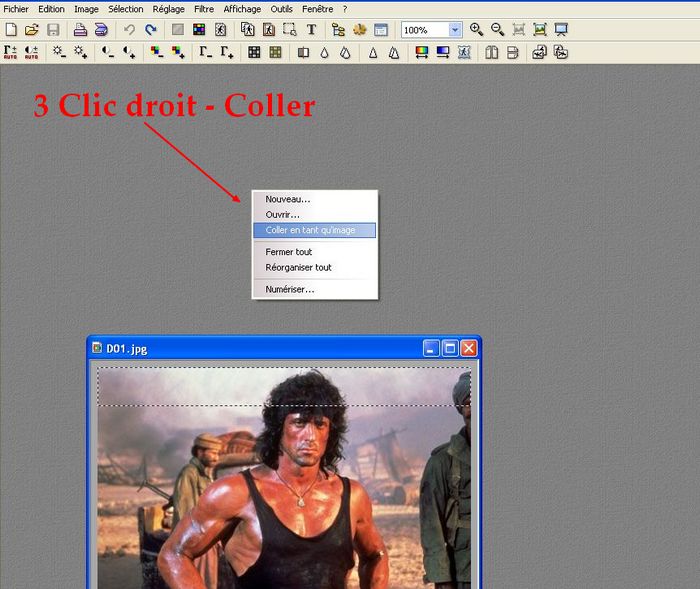

Sélectionner le haut de la photo, Clic droit - Copier la sélection puis Clic Droit - Coller dans Photofiltre.
post-11892-0-30005600-1364673679.jpg post-11892-0-26420400-1364673698_thumb.j

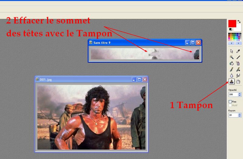

Effacer avec le Tampon les bouts de têtes qui gênent par petites touches (aidez vous éventuellement de l'outil Doigt expliqué plus bas).

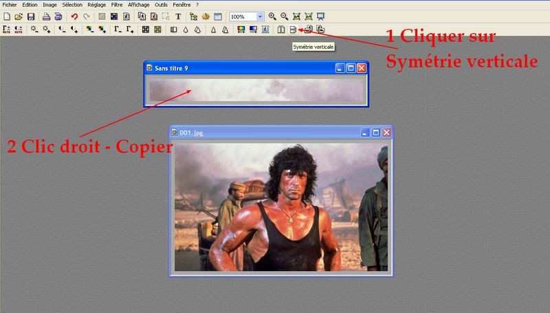

post-11892-0-37771100-1364673699_thumb.j

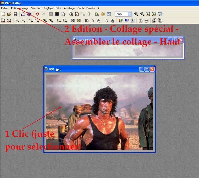

Cliquer sur Symétrie verticale puis Clic droit - Copier
Cliquer sur la photo de Rambo (pour la sélectionner) puis Edition - Collage spécial - Assembler le collage et choisir Haut.
post-11892-0-23557400-1364673732_thumb.j
La photo est légèrement agrandie et c'est assez discret (vous pouvez toujours fignoler avec le Tampon et le Doigt si vous voulez améliorer le résultat). Cliquer sur polygone et découper grossièrement la tête.
post-11892-0-32364900-1364673733_thumb.j

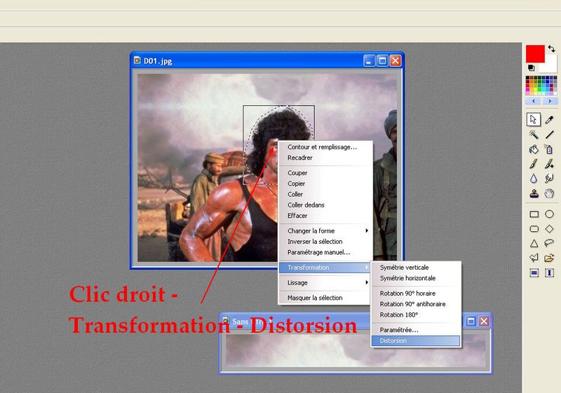

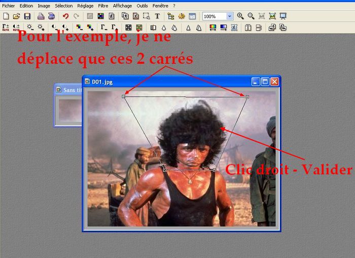

Clic droit - Transformation - Distorsion.
post-11892-0-52623200-1364673734_thumb.j
Un rectangle avec un petit carré à chaque coin apparait. Placer le curseur sur les petits carrés, cliquer et maintenir appuyé pour les déplacer et déformer ainsi la sélection.
Dans l'exemple, je ne déplace que les deux carrés du haut que j'écarte et monte pour faire "gonfler" la tête de Rambo (à noter que l'on peut déplacer les carrés au delà de la photo). Clic droit - Valider une fois que vous êtes content du résultat.
post-11892-0-45223800-1364673735.jpg post-11892-0-46006000-1364673736_thumb.j

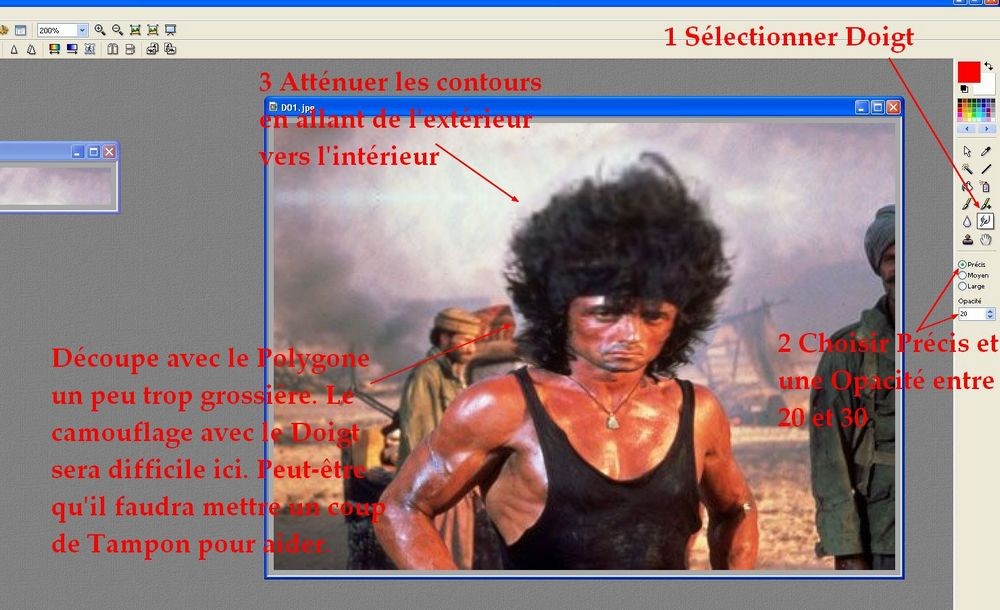

Il faut maintenant améliorer les contours. Pour cela, vous savez déjà vous servir du Tampon et du Flou. Mais on peut aussi se servir du Doigt. Quand vous sélectionnez cet outil, l'icône du curseur se transforme en doigt. Si vous cliquez sur une photo avec ce doigt et que vous déplacez le curseur en maintenant appuyé, c'est comme si vous mettiez un doigt sur une peinture encore fraîche. Sélectionner Précis et une opacité pas trop élevée. Puis, mettre des petits coups, de l'extérieur vers l'intérieur sur les contours de la tête.
post-11892-0-20515700-1364673800_thumb.j
Le résultat

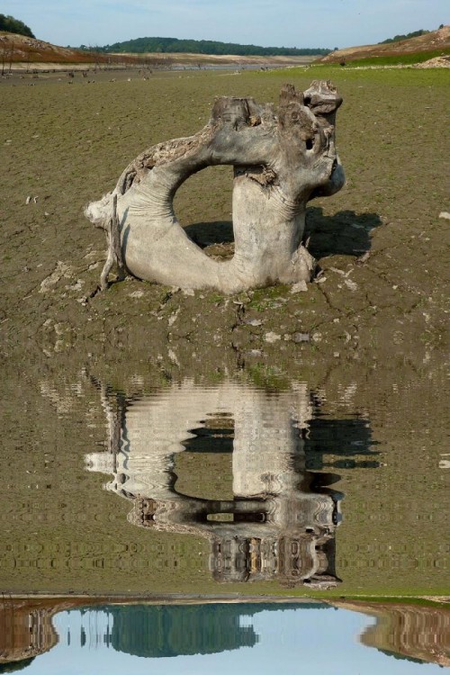

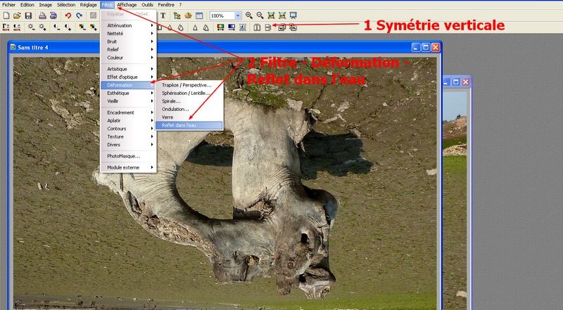

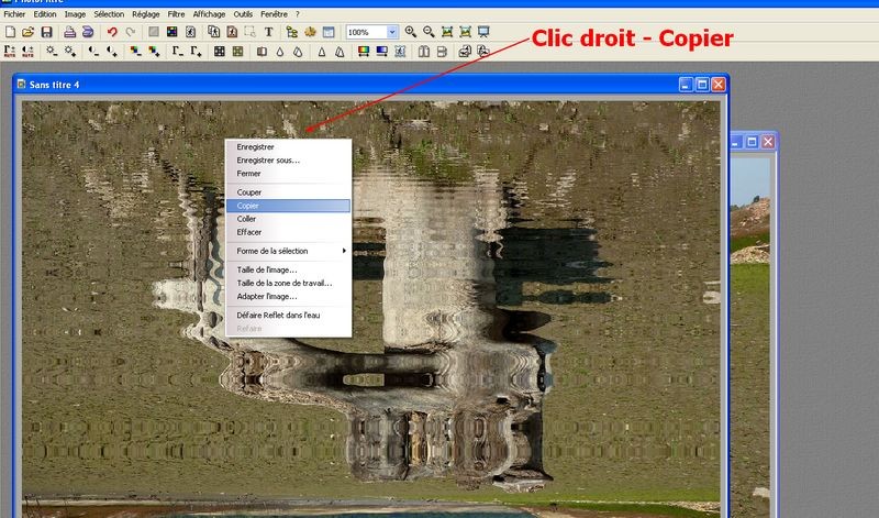

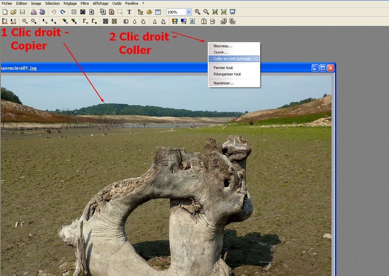

Utiliser un filtre pour faire un effet reflet dans l'eau.
Avec cette photo
post-11892-0-06453300-1365240081_thumb.j
Commencer par dupliquer l'image
post-11892-0-68890600-1365240082_thumb.j
Puis cliquer sur Symétrie verticale et cliquer sur Filtre. Il y a beaucoup de filtres et je ne montre que le Reflet dans l'eau. A vous d'essayer les autres (certains sont assez inutiles).

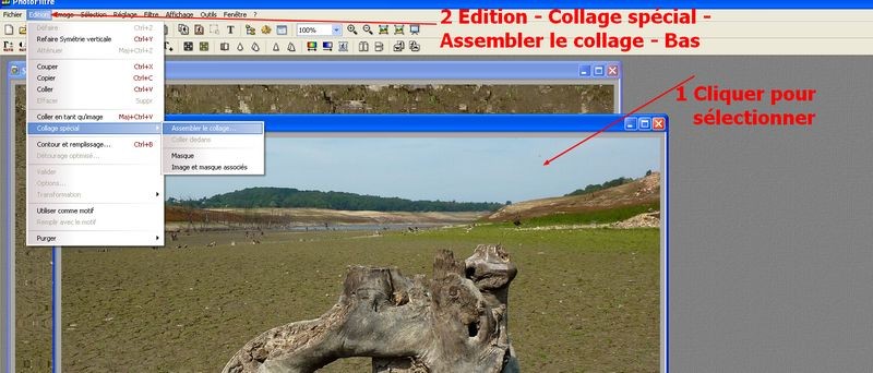

Copier l'image du reflet
Cliquer sur l'image originale pour la sélectionner puis faire Edition - Collage spécial - Assembler le collage et choisir bas
Le résultat

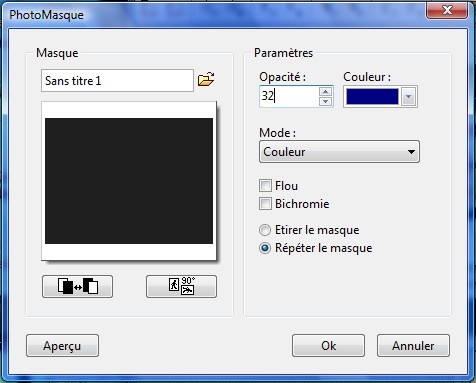

Je vous ai précédemment montré comment remplacer un visage sur une photo par un autre... Aujourd'hui je vais vous montrer comment transformer, grimer un visage sans calques bien entendu... et toujours avec les mêmes outils décris précédemment: outil tampon de clonage, outil ligne, outil polygone et les différents réglages lumière ~ couleur... juste une entrée l'outil masque dont je vous reparlerai ultérieurement... qui aujourd'hui va me permettre d'ombrer certaines parties du visage pour plus de réalisme car en fait c'est un élément très important dès que vous voulez modifier une photo...
- De gauche à droite : image de base qui va servir à la transformation...
- Au centre, image sur laquelle j'ai rajouté une moustache grossièrement faite et où j'ai placé l'axe des futures lunettes...
- A gauche, mise en place de la mouche sans fignolage...
- De gauche à droite : avec l'outil tampon de clonage j'ai supprimé les mèches sur le front...
- Au centre, avec l'outil polygone j'ai sélectionné la partie du visage devant recevoir une zone ombrée, je sélectionne ensuite l'outil masque en cliquant sur l'icône... Une fenêtre apparaît...
post-8297-0-31441600-1366308075_thumb.jp
- J'ai réalisé pour les masque un document gris vous cliquez sur " nouveau " vous mettez les dimensions que vous voulez en fonction des formats où vous avez l'habitude de travailler et vous l’enregistrez dans un dossier... Quand vous ouvrez photo masque vous cliquez sur l'icône " dossier " vous allez chercher le masque gris dans le dossier où vous l'avez enregistré et vous l'ouvrez ... Ensuite vous rentrez la couleur souhaitée et le pourcentage d'opacité... ici ce sera plutôt bleuté pour les lunettes... puis vous cliquez sur aperçu pour vous faire une idée ou OK... Vous avez toujours la possibilité en cliquant sur " Edition " de diminuer l'intensité du photo masque...
- A gauche mise en place du reflet bleu des lunettes... qui sera augmenté par le même principe d'une ombre portée en sélectionnant la couleur " noire " au lieu de " bleue " correspondant au haut de forme...
- De gauche à droite : mise en place du haut de forme et réalisation d'un masque noir très transparent par dessus le précédant bleuté...
- Au centre mise en place de la paire de lunette que j'ai réalisé à part avec toujours les mêmes outils... mise en place vous cliquez avec le clic gauche fenêtre puis vous cliquez sur "transparence " puis vous entrez un pourcentage de tolérance pour effacer le fond blanc des lunettes.... Ensuite affinage et intégration de la moustache et de la mouche...
- A droite mise en place des cheveux et d'une partie des vêtements, peaufinage ombre portée sur le visage et du reflet bleu des lunettes à l'aide de nouveaux masques... puis commencement de l'intégration des lunettes tout d'abord par la création de reflets légèrement perceptibles sur les verres quelques effets couleur chair au bas et ajout de lumières sur les parties métalliques etc...
- Les derniers fignolages d'intégration : lunettes... moustache et mouche ont été effectués... J'ai ensuite agrandi la surface de travail en blanc (format identique à celle du dessous...) , non apparent sur le document comme décrit plus haut dans un autre sujet, en vue de mettre en place mon décors et de terminer la partie la plus délicate la chemise... compte tenu des angles de vue différents à la base.......
Vêtements terminés... derniers peaufinages décors... personnage rajouté, en jouant sur les couleurs... léger glacis sur les bords en vue d'intégrer le personnage fondus, éclairage et gamme chromatique... diminution de la saturation du visage pour qu'il soit plus pâle que les autres etc...
:France: Copie de GROS BISOUS.jpg :Suisse:

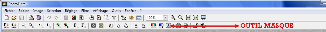

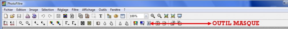

C'est marrant, on n'a décidément pas les mêmes techniques. L'outil masque, je ne suis même pas sûr de m'en être déjà servi autrement que pour le tester. En tout cas :super:

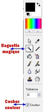

- Vous cliquez sur l'outil "baguette magique" et vous cochez la case "Couleurs" et vous selectionnez un symbole et tous les autres le seront automatiquement grâce à la case "couleur" cochée
- Les Symboles ont été sélectionnés pour leur mise en couleur vous procédez comme ci dessous...

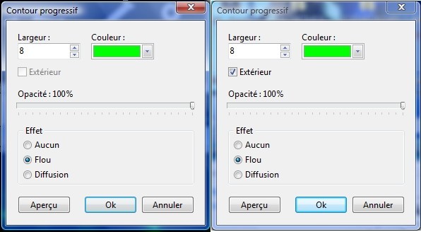

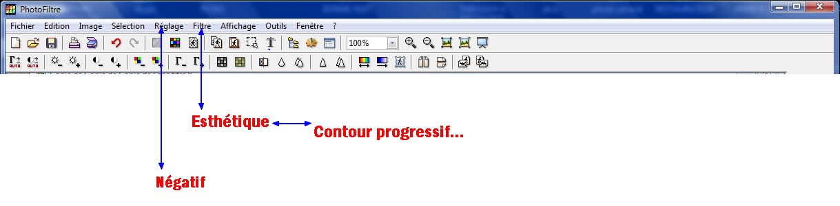

- Vous cliquez sur "Philtre" puis sur "Esthétique" et enfin sur "Contour progressif" ... il vous apparaît la fenêtre suivante...
- La première fenêtre concerne la mise en couleur des symboles uniquement vous entrez une "largeur" une "couleur" et une "opacité" de votre choix puis vous cliquez sur "OK"
- La seconde fenêtre concerne la partie fluorescente autour de lettres vous cliquez sur la case "extérieur" puis vous gardez les même données ou vous en entrez d'autres puis vous cliquez sur "OK" et hop ! votre texte devient fluo...

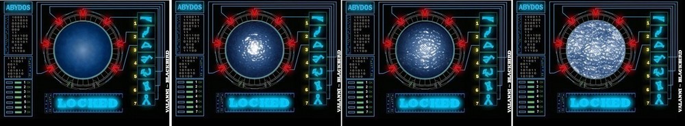

- Voici les 4 masques qui permettent de simuler l’ouverture de la porte des étoiles nous vous en reparleron comme souligné dans la seconde partie de ce sujet qui sera traitée ultérieurement...
