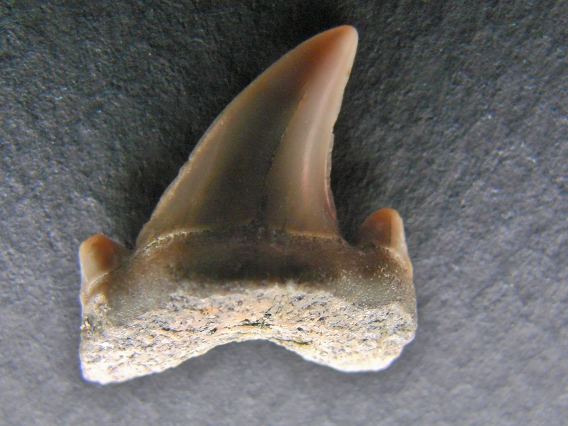

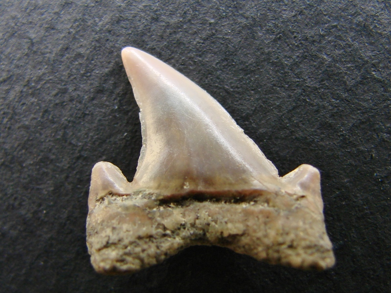

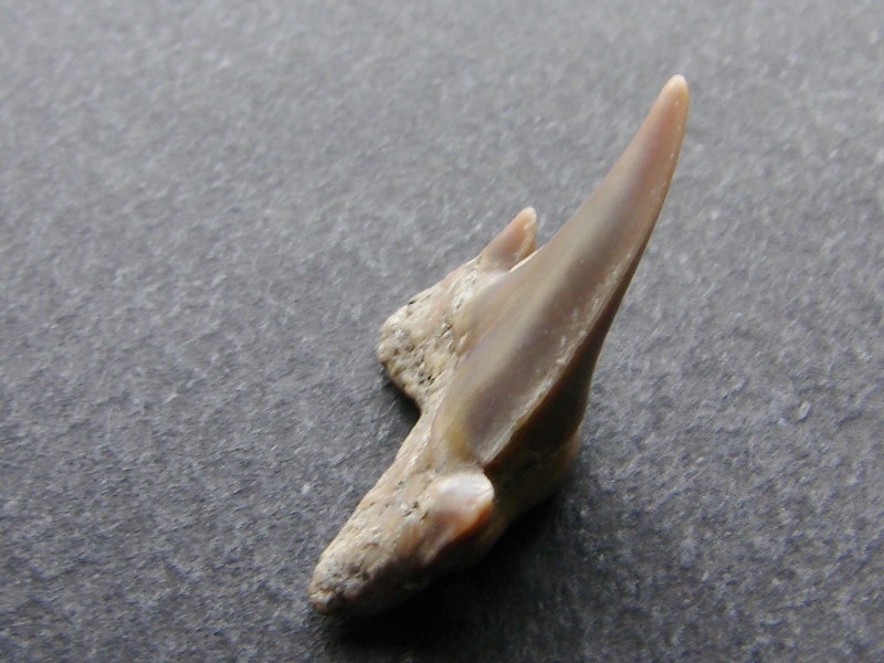

Bonsoir à tous,
voici une dent de sélacien du lutétien inférieur qui me laisse dans le doute quant à son identification.
Je pense que l'un d'entre vous pourra l'identifier. L.1.2 l.1.5 cm
par avance merci
post-14258-0-36379900-1363633489_thumb.j
post-14258-0-83841300-1363633523_thumb.j
post-14258-0-98752300-1363633558_thumb.j
  • 3 semaines après...
Merci de vos avis. Elle me semble plus ressembler à une Brachycarcharias lerichei car la cuspide possède une base peu épaisse, par rapport à une latérale d'Otodus que je possède du même gisement, et qui est extrêmement massive.
Celle-ci me parait trop gracile pour Otodus.
dans le doute, elle reste sans identification précise !
J'y vois un Otodontidae quasiment à coup sur : Racine trop épaisse pour du Lerichei bombée en face interne et branches de cette dernière trop larges,, absence de sillon nutritif bien présent chez Lerichei , hormis un fort remaniement. De plus le rapport Hauteur/largeur de la couronne est trop important.
=> Otodus probable selon moi :)
