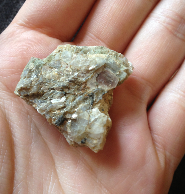

Bonjour, je me présente je suis étudiante en sciences de la terre a l'université de nice shopia antipolis.
Mon professeur de sedimentologie macroscopique nous a demander de trouver deux roche : une détritique et une chimique.

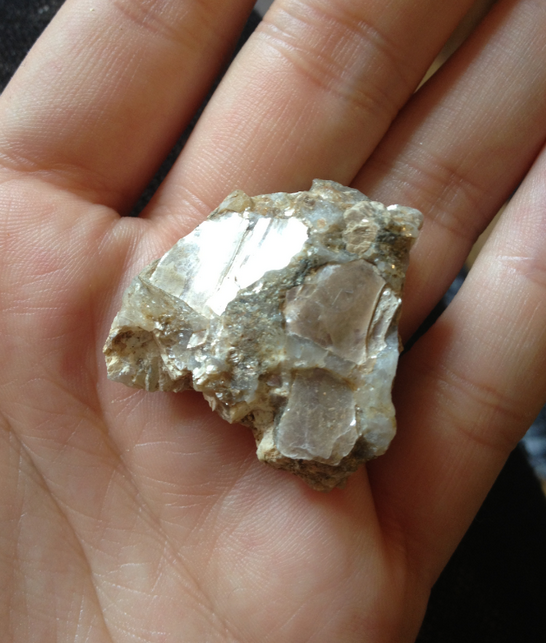

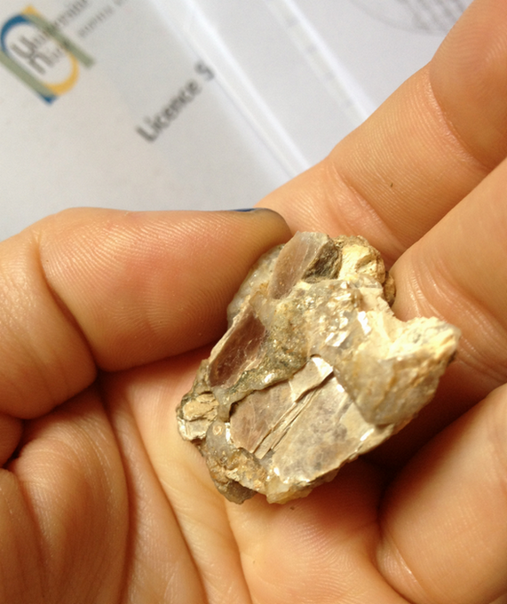

Pour la detritique je penser a une roche que j'ai trouver au bord de lac de st Cassien, elle est composé d'enormes paillettes de mica, elle est a mon avis bien détritique mais j'avoue que je sèche sur ce que je c'est.. Déjà vu la taille des élement je dirait une brèche..
Si vous pouvez me donner plus de precision je suis toute ouïe :)
merci a vous !
ps : je vous donne aussi quelque photo, parfois (même souvent) ca aide :)
Pas de roche détritique ici, à mon avis. Plutôt des micas blancs (muscovite) dans une matrice quartzo-feldspathique, donc plutôt roche granitique.
Pour les roches détritiques, mieux vaut se tourner vers des poudingues, grès, pélites...
ca c'est pas détritique mais plutonique ! c'est une pegmatite à gros cristaux ! Les plaquettes brillantes sont de la muscovite (mica blanc), le crème du feldspath et il doit aussi y avoir des cristaux gris qui sont du quartz.

Il y a du grain à moudre, là.
Le mieux serait peut être de prendre des exemples classiques qui collent avec les définitions.
Le morceau de pegmatite isolé n'est pas un bon exemple, mais si la désagrégation de la pegmatite a donné une arène granitique...(détritique et meuble) ça devient bon.

Pourrais-tu afficher des images de l'affleurement pour lequel tu présentes la roche micacée.
Avant de conclure pegmatite, il faut vérifier la texture de la roche: ici les cristaux de muscovites sont parallèles...

Merci beaucoup en revanche pour la deuxieme je savais qu'elle n'était pas detritique, j'en profitez juste pour savoir ce que c'était, j'ai enfin trouver mes roche et cette fois je suis certaines qu'elles sont bien detritique ;)
encore merci pour vous information
