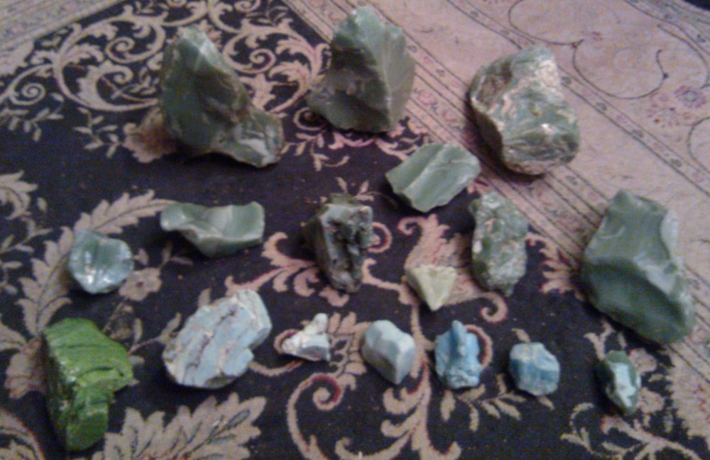

Non, ce n'est pas de l'opale de Biot.
L'opale de Biot a une couleur bleue avec une légère nuance de vert. Sa teinte est franche et homogène.
Concernant la texture de ces spécimens, vos photos suggèrent plus des résidus de verrerie.
Ce ne sont pas des scories de fusion. Ici on a affaire, semble-t-i,l à des verres silicatés.
Ces matériaux artificiels peuvent faire office toutefois de matériau décoratif
Bonne soirée

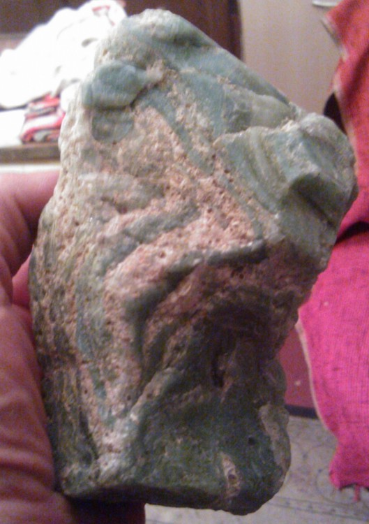

post-15145-0-10066800-1362310604_thumb.jpost-15145-0-10066800-1362310604_thumb.j :marteau: merci pour vos appreciations, mais je suis allé voir un gemmologue....qui n'à pas l'air du même avis !
:lire2: ce sont bien des opales de biot;;; trés rares dans de tellles dimensions et d'un poids extraordinaire en plus !
Donc merci pour vos avis de spécialistes...Lol !
Donc, si je comprends bien voila un bout de verre de verrerie de plus de 2 kgs , avec de la roche incluse dans ses strates....? c'est bien ça ?
on les voit ceux qui n'ont jamais extrait un bout de minerai...
post-15145-0-85058300-1362311029_thumb.j
Salut,
Je ne sais pas quel gemmologue tu as été voir et je ne suis pas un grand spécialiste des opales mais j'ai pas mal étudié le cas d'une verrerie post-médiévale de par chez moi.
Le comble, comme toi quand j'avais découvert tous ces verres colorés, j'avais pensé à de l'opale. Après des analyses plus poussées et études des échantillons sous lame mince, c'était bel et bien du verre.
Tes échantillons sont aussi du verre.

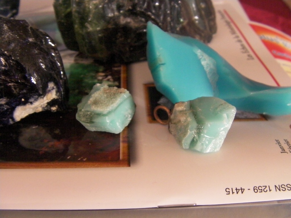

Sur l'avant dernière photo, l'échantillon en haut à droite est un exemple flagrant.

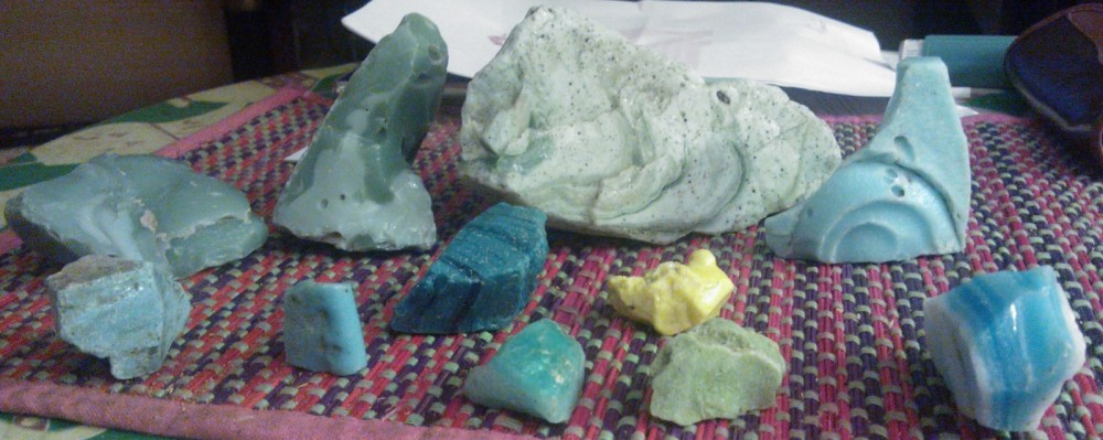

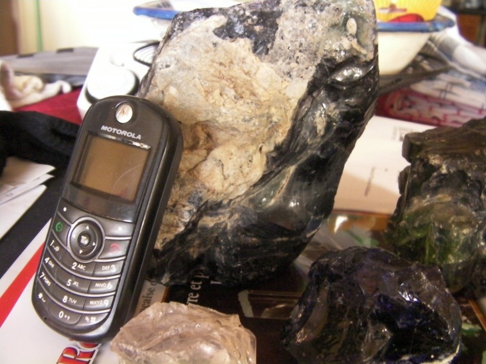

Et sur la 3e photo en partant de la fin, ce n'est pas exactement de l'opale prise dans la roche mais du verre mélangé avec du sable, le tout étant consolidé.
Voilà, c'est mon avis. ;)

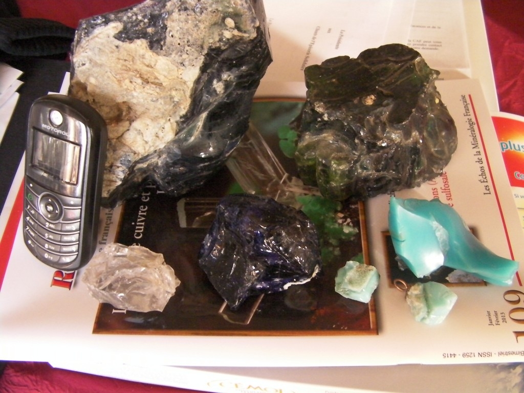

De la part de quelqu'un qui en a vu du minerai, puisque ça a été son boulot pendant pas mal de temps. Le mélange verre "gangue" est assez classique, un tel aspect serait même plutôt en défaveur de l'opale.
Serge
Pardon de m'inserrer dans ce post très intéressant,
Mais notre ami cosaque n'aurait-il pas mélanger (volontairement ou non ...) de véritable opale de biot (?) avec de simples résidus de verrerie
merci pour vattachicon.gifWP_004299.jpg..
Sur la photo les 3 pièces du fond, font très clairement penser à des résidus de verrerie par la forme et surtout les bulles ...

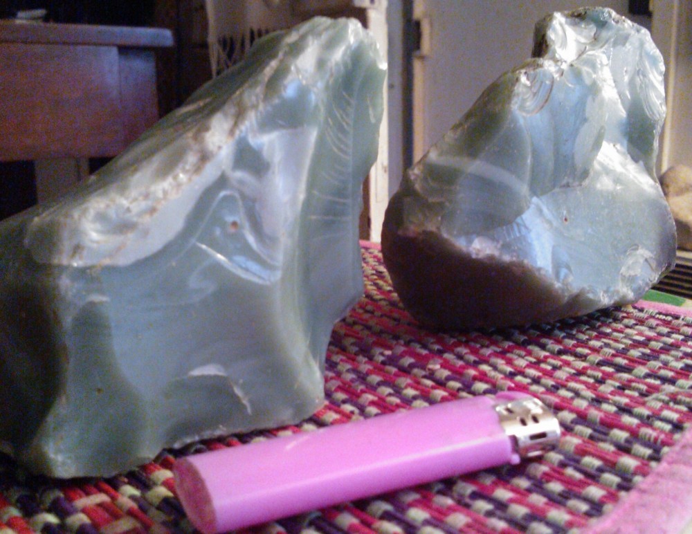

post-15145-0-78098500-1362577013_thumb.j :desole: .....En fait et pour clarifier la situation, le gemmologue rencontré est aussi expert en art russe, et c'est à ce titre qu'il etait venu , me visiter.
C'est lui qui a remarqué ces 2 blocs ici présenté, et les a identifiés comme des opales de Biot...
Moi même ,je pensais aussi que c'était du verre ...
Il est vrai qu'il n'a pas vu les autres, qui sont peut être comme vous le dites.

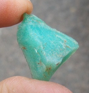

L'opale presenté par Le Sablé,est exactement la même que celle que je présente, quoiqu'à une échelle bien differente.

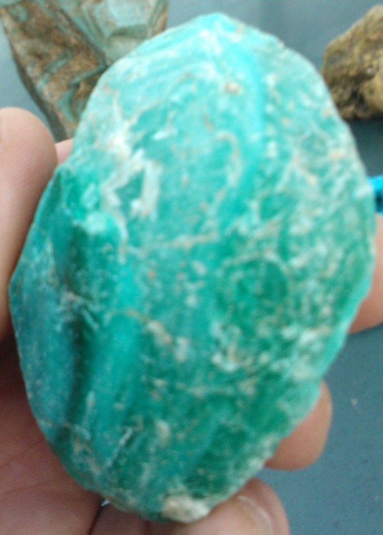

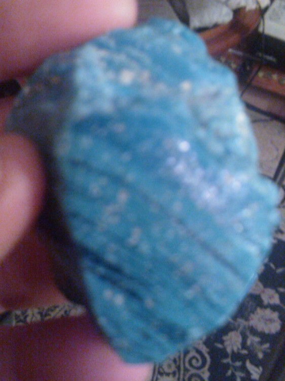

Même le #8,l on distingue nettement un zonage sur l échantillon,notamment en bas a gauche.L opale de biot ne présente pas ce genre de figures,et puis quoi de plus naturel que de trouver du verre a biot,cité de verriers.
