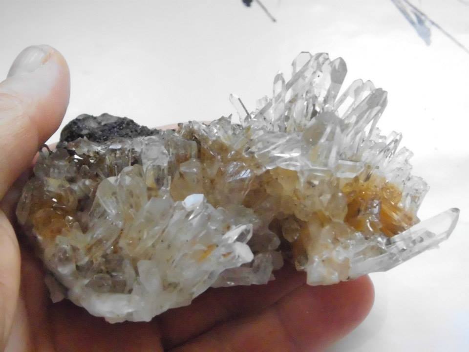

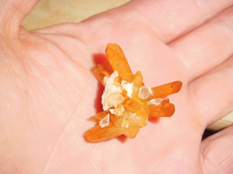

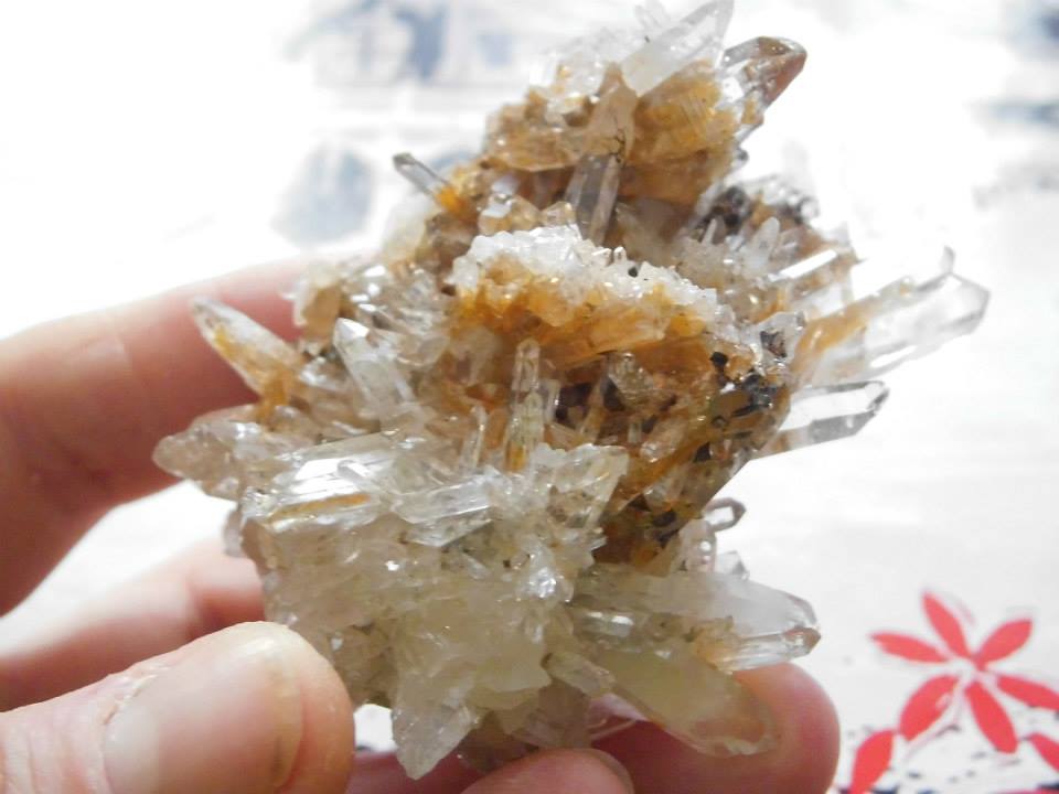

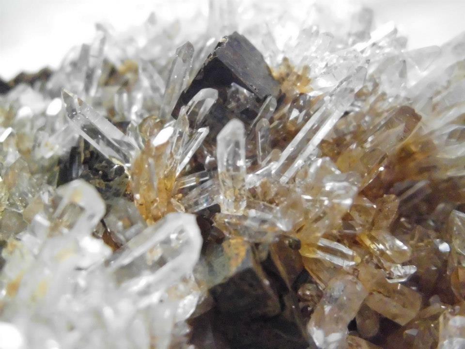

Mais ce jaune, c'est bien des oxydes de fer, et tu n'arrive pas à le faire partir avec le dithio?
Tu utilise bien le pack avec le mélange?
Normalement tes pièces auraient dues ressortir blanches, c'est étrange.
Il y a un truc efficace et vue qu'il fait maintenant beau et chaud part chez nous je te conseil de renouveler l'opération en plein soleil.
Acide pur pendant plusieurs jours jusqu’à disparition des traces.Tu rinces bien plusieurs bains nécessaires et après tu met le dithio, pareil en plein soleil et ca devrait aller.
Pour l'info j'ai aussi eu ce soucis avec des pièces d'Allevard, il faut parfois une 15 ène de lavages!
Alors désespère pas mais ca devrait partir à la longue ;)
Bonsoir, seulement pour les pièces de Jah, l'oxyde de fer est piegé dans le cristaux de quartz. D'ailleurs peu de pièces de cette fameuse pochette sont sorties sans oxyde.
Et oui du coup c'est un peut dommage si c'est prit dans le cristal, j'ai rarement eu de pièces comme ca donc je peux pas te dire.
