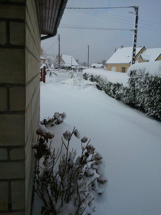

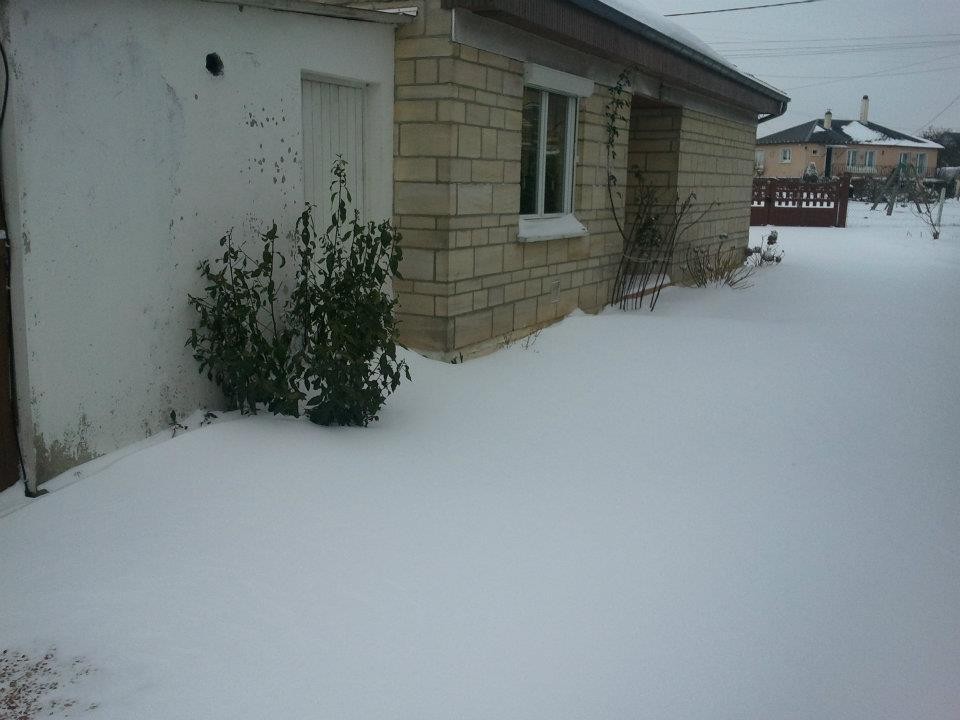

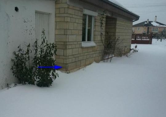

J'ai acquis il y a quelque année déjà et je me pose la question aujourd'hui de connaitre la nature de la pierre dont est fait la maison.
J'ai joint quelque photo, pour l'occasion.
Pour infos:
La maison est de 1970.
Il ne s'agit pas de parement.
Si une âme peut éclairé ma lanterne!
Le but étant au final comment amélioré l'isolation globale de la maison.

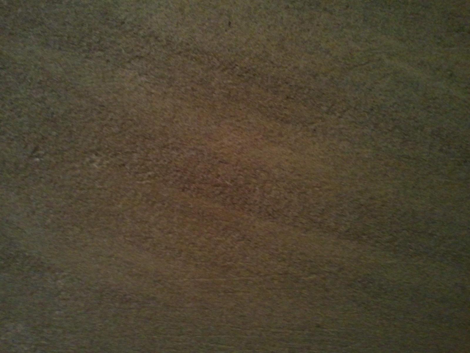

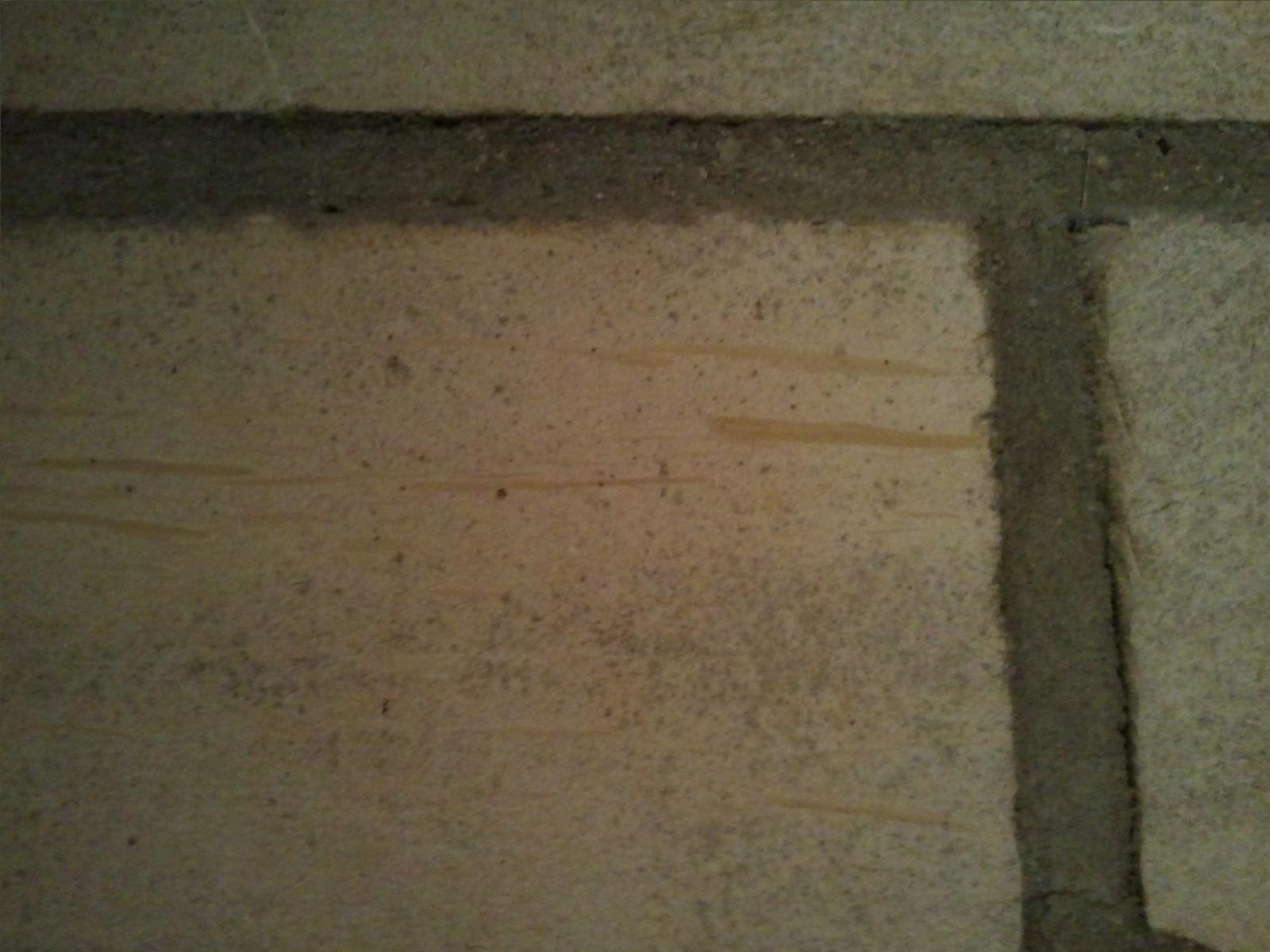

J'ai ajouté des photos prise de beaucoup plus près.

Pas épaisses les pierres.
Pour avoir une idée de leur nature, il faudrait une photo MACRO d'un échantillon.
Améliorer l'isolation: Faudrait avoir une idée de la construction des murs, dans leur épaisseur totale. Pas d'amélioration par l'extérieur quand même, puisque les pierres sont décoratives.
Concernant l’épaisseur des murs, d'après un très vieux plan ca ferait 25.5, dont 16.5 pour la maçonnerie, et le reste repartie entre le placo et l'isolation.
Pour moi ce que l'on voit n'est pas décoratif étant donnée que dans mon grenier l’intérieur et de même nature.
L'isolation extérieur et bien meilleur si cela est bien réalisé, d'où mon questionnement sur la nature des murs

As tu pensé à de la pierre reconstituée assemblee en structure modulaire prefabriquée ?
Ca collerait avec tes plans (s'ils sont bons) et avec l'annee de construction ainsi qu'avec le contour qui se trouve a la jonction entre le haut du mur et ton toit.
Cependant connaitre le type de " pierre" ne t'apportera pas beaucoup plus pour resoudre ton probleme d'isolation. De plus meme si l'amelioration de l'isolation des murs est un plus, les grosses pertes de chaleur se font via les ouvrants et la toiture.
Effectivement ça pourrait être de la pierre reconstituée.
