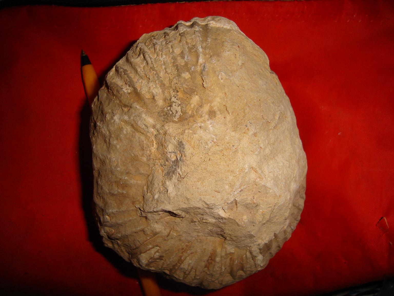

Salut M Fouilletout ;
pour la localisation , c'est à Cap ghir , situé à quelques 10aines de Km au Nord de la ville d'Agadir , pour l'étage géologique , j'en ai uncune idée (surement au Mesozoïque :siffler: ).
le nettoyage des objets géologiques c'est pas du tout mon truc :clin-oeil: ,j'ai habimé pas mal d'échantillons d'ammonites en essayant d'enlevés ce qui leur colle avec le marteau, alors pour celui là si vous avez une methode à part le marteau :clin-oeil: pour degager l'embilic vous me la passez.
Merci

bonsoir
pour ton ammonite , pourrait etre du crétacé ( barrémien, hautérivien) il y a ces niveaux au nord d'agadir, pour confirmation il te faudrait trouver une carte géologique.
quant au dégagement il faudrait allez faire un tour au nord d'agadir ou des vendeur au bord de la route t'expliquerais surement ( marteau et soupape de voiture affuté) , peut etre les gorge d'imouzer , mias la je ne suis plus tres sur car j'ai perdu ma carte michelin.

Merci pour tes infos concernant mon ammonite , on ce moment je suis à Ouarzazate (en vacances :tease: ) , et là aussi je pense qu'il existent des vendeurs de fossiles et minéraux , ils peuvent me renseigner peut être sur le dégagement du fossile.
sur cette photo , on ne peut pas donc déterminer le genre?
Amicalement Saïd
Amicalement Saïd
c'est un exercice toujours délicat sur photo, qui plus est on ne connait pas avec certitude le systéme , l'époque ,zone et l'étage ou horizon ( ces deux dernier étant définie par des ammonites indices)
l'ammonite n'est pas dégagée entierement, on ne connait pas la section et l'ombilic ( le centre), certainement qu'après tout cela les spécialiste du crétacé si cela en est pourrons de donner un nom , a priori pourrait etre également du jurassique oxfordien, tu peut peut etre contacter cette personne a la fac d'agadir,http://www.imist.ma/competences/formAfficher.php?num_cher=150&page=8&debut=140&mot=01010101 ainsi que faire une recherche sur internet en tapant : géologie du cap ghir maroc.

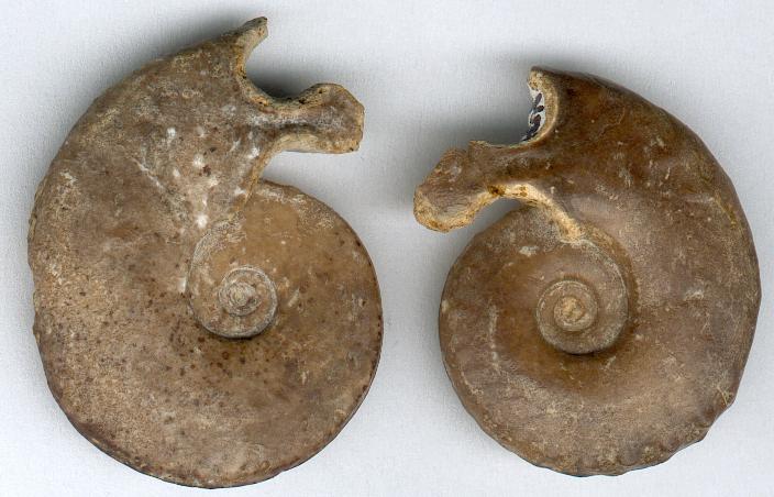

pour les acides un exemple:
bien que cela ne soit pas flagrant , celle de gauche ( devenu terne et en lumiere rasante il n'y a plus les détails du pseudotest calcifié)passez a l'acide dilué car tres encrouté, a droite( plus brillante avec détails) travailler a la main.
cependant il existe un acide ( acétique) qui offre d'assez bon résultat, mais cela exige une bonne maitrise du sujet, il faut le diluer ,le saturer avec du calcaire, le mettre sur le spécimen laissez agir pendant un temps plus ou moins long , bien rincer secher ,apposer un produit protecteur ( pléxigum) sur ce qui vient d'etre dégager, laissez secher, réitérer l'opération autant que nécéssaire, et si ce n'est pas bien rincer au fil du temps apparrait des taches blanches,résurgence de cristaux d'acide.
meme avec cette méthode le test brille un peu, mais pour les fossiles très encroutés , somme toutes cela est négligable.
